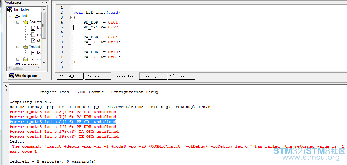

如图,不明白为错哪了,PE_DDR这些不用定义的吧
是缺少头文件的问题,请问STM8S208MB的头文件在哪?IAR的自带就有了,STVD的上哪找?

黑皮男 回答时间:2018-7-25 13:10:37
没有包含头文件吧
jakecumt 回答时间:2018-7-25 13:13:55
你只选取其中的代码,没有把对应的头文件放进去
wudianjun2001 回答时间:2018-7-25 13:38:01
要包含头文件,而且头文件的查找地址也要设置好
wrdt24435 回答时间:2018-7-25 14:05:10
请问STM8S208MB的头文件在哪?IAR的自带就有了,STVD的上哪找?我在官方库函数里找到头文件 "stm8s.h"但并没有定义引脚,只定义了其他如TIM,I2C这些,官方是不推荐用寄存器编写208吗?

jakecumt 回答时间:2018-7-25 14:13:06
你对比一下例程,看看工程设置什么的。应该在工程设置上制定到头文件所在的位置

jakecumt 回答时间:2018-7-25 15:15:57
wrdt24435 发表于 2018-7-25 14:28
看了,找到里面有个头文件 "stm8s.h"但并没有定义引脚,只定义了其他如TIM,I2C这些,官方是不推荐用寄存 ...
你用他的库函数操作GPIO呢?如果是这样说明它已经对寄存器级别的操作进行封装,有可能我们不能直接对寄存器进行操作
wrdt24435 回答时间:2018-7-25 15:19:20
jakecumt 发表于 2018-7-25 15:15
你用他的库函数操作GPIO呢?如果是这样说明它已经对寄存器级别的操作进行封装,有可能我们不能直接对寄存 ...
S208的GPIO应该如你所说呗封装起来了,IAR上他有自己的头文件,在IAR里就可以直接对寄存器操作
STM1024 回答时间:2018-7-27 14:11:51
为什么不是PE->DDR,而要用PE_DDR?
你不会C语言都学得稀烂吧?
