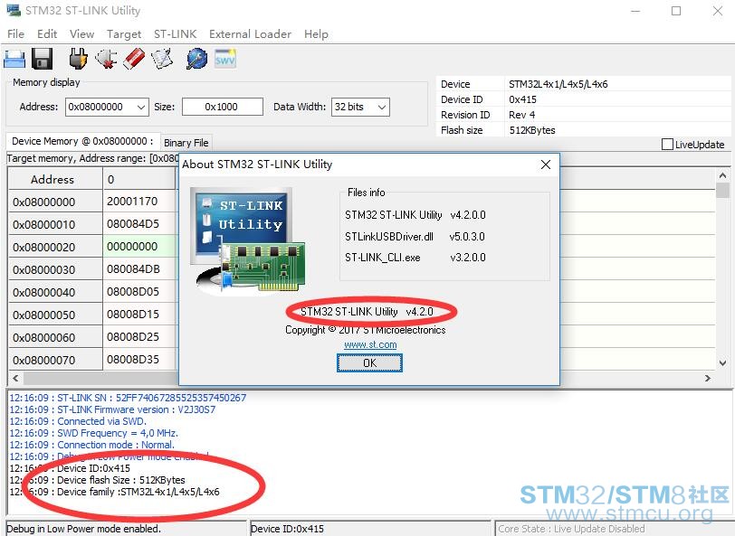

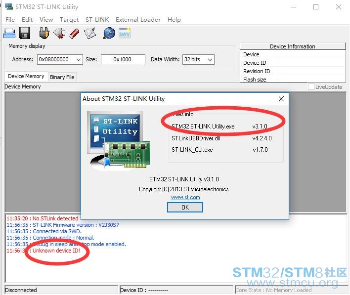

GKoSon 发布时间:2018-8-1 12:24
-STM32的烧录工具,以前F103 F407都用的挺好的。后来跳槽推荐用STVP下载。5 ]$ n8 ^- v. @" N9 @9 Q
看上去也没有啥,烧录能成功就好了。
0 w6 I+ w8 x& s8 _9 e, S
& x. a) J& n+ o% M今天想用Utility烧录发现连接不上。, n; n: m9 G5 }  X; [/ v1 }
; l5 o5 |# V5 c+ h  j0 Q想了想,需要更新软件了,我的版本比较旧了,现在用是L471。) v2 z" c! l) \3 J
! G9 n0 }+ l0 D& \6 x! f# v+ b4 `& e百度没有嗟来之食,CSDN下载要5金币,算了去ST官网很快下好。8 Z; n+ a/ K- \& a, o. ]. r6 C: p
QQ截图20180801121635.jpg ' |& n8 y" q5 V
成功连接。软件&驱动官网都有,推荐筒子们自己取官网。2 R# n& N+ L: h7 c+ P
http://www.st.com/content/st_com ... tml#sw-tools-scroll
7 c2 m5 w) C! B, u6 X, K. ]当然也可以直接拿附件。(软件较大,附件只放驱动) en.stsw-link009.zip (5.07 MB, 下载次数: 786)
