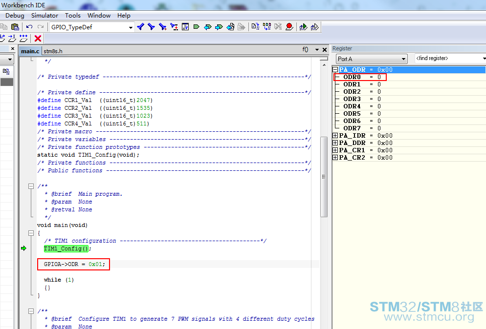

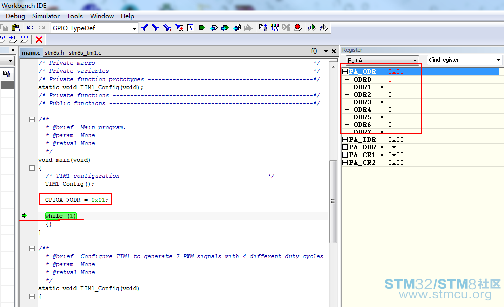

七哥 回答时间:2018-8-3 12:30:06
用寄存器操作没必要吧,库很方便。
如果你想用寄存器的话,也是可以的。
比如操作GPIOA,可以这么来。

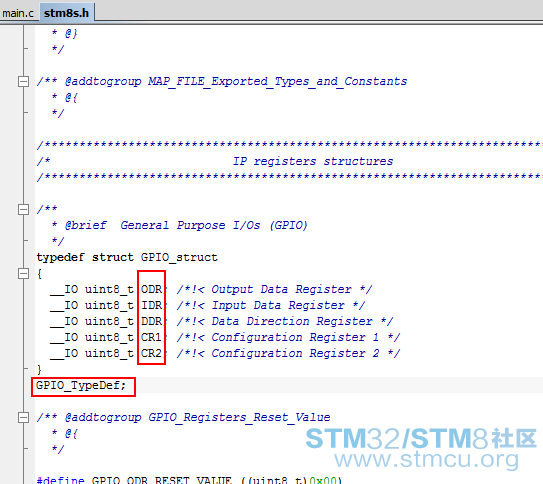

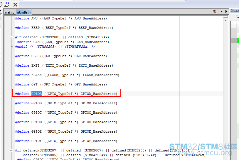

在文件"stm8s.h"找到GPIOA的定义,再找到GPIO_TypeDef的定义,在查看相应寄存器名。
第一次找,比较麻烦一点,知道它的命名规则后,自己举一反三,猜着往里填都可以。

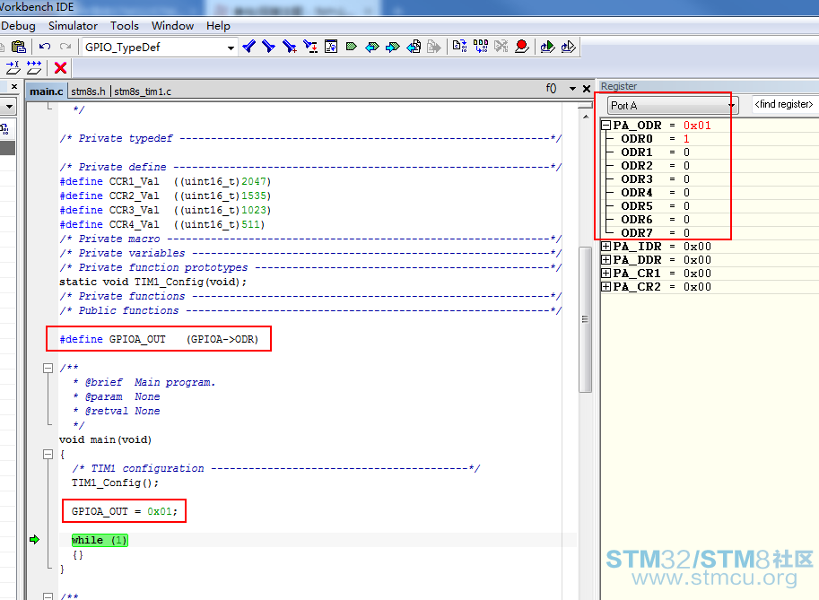

当然你也可以自己在宏定义一层。
比如,#define GPIOA_OUT   (GPIOA->ODR)
