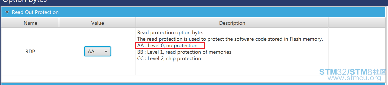

我觉得v2-1连接失败可能是固件被清空了,没有清读保护的话,用stm32cubeprogrammer读flash会导致flash被清空,刷写时务必修改optionbytes readoutprotect.png

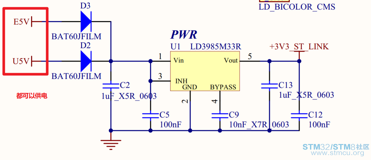

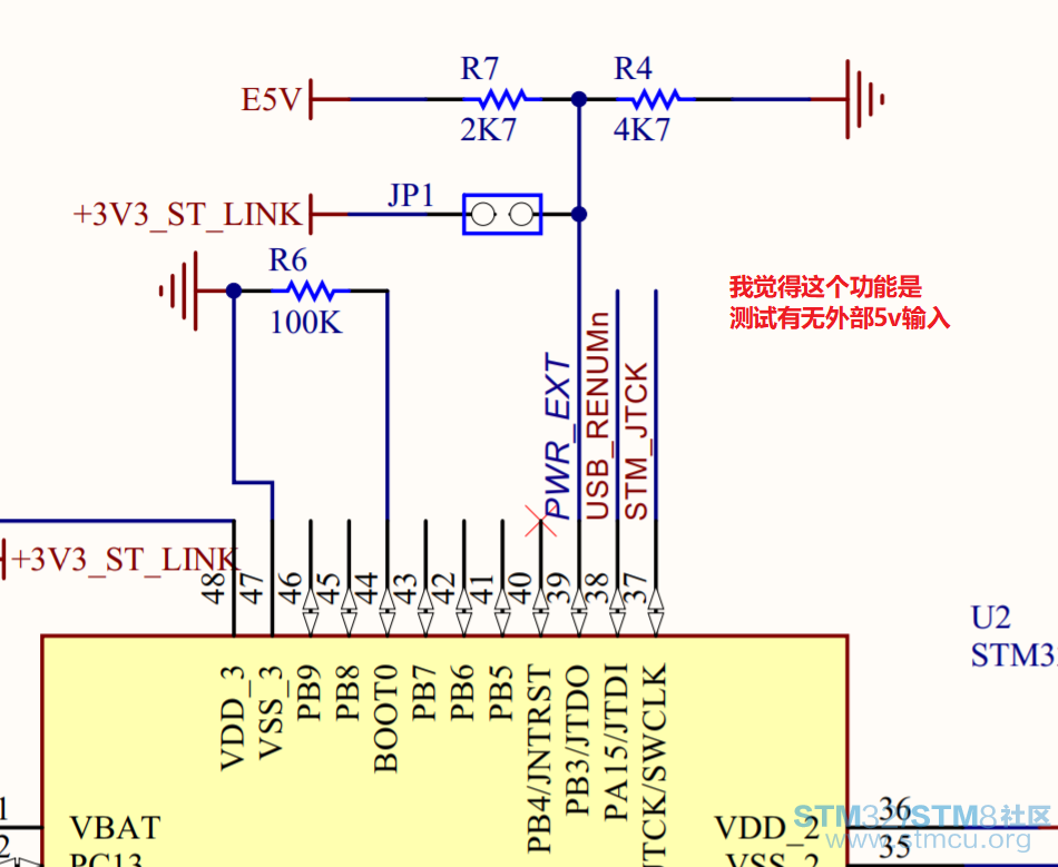

4 p+ ^3 m3 v8 M$ {$ Y我详细对比了一下V2和v2-1的电路图,只有一条引脚可能需要改:
0 W( K2 ^) C0 B3 s6 qpin39,V2没有使用。V2-1是接3V3(5V分压得到的),估计是判断有没有5V。2 F4 g* p% o& K$ Y2 J5 n
我想我只要把pin39接到3V3,我的这个V2就可以用V2-1的固件了。. w! b0 @9 D8 u) J- t5 E

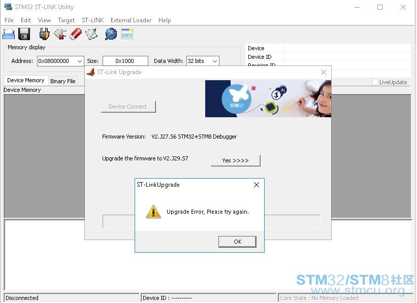

) Z- Q1 @/ P8 `2 e3 U  t刷V2固件V2.J27.S6(文件夹\STLINKV2重烧固件)以后,+ q9 O- ^. G- T* G2 z) I! n
开CubeProgrammer不能连接,提示固件太旧,需要升级。" p9 Q" }3 G$ r: S( ]
然后打开ST-LINK Utility,可以连接,但是升级失败:

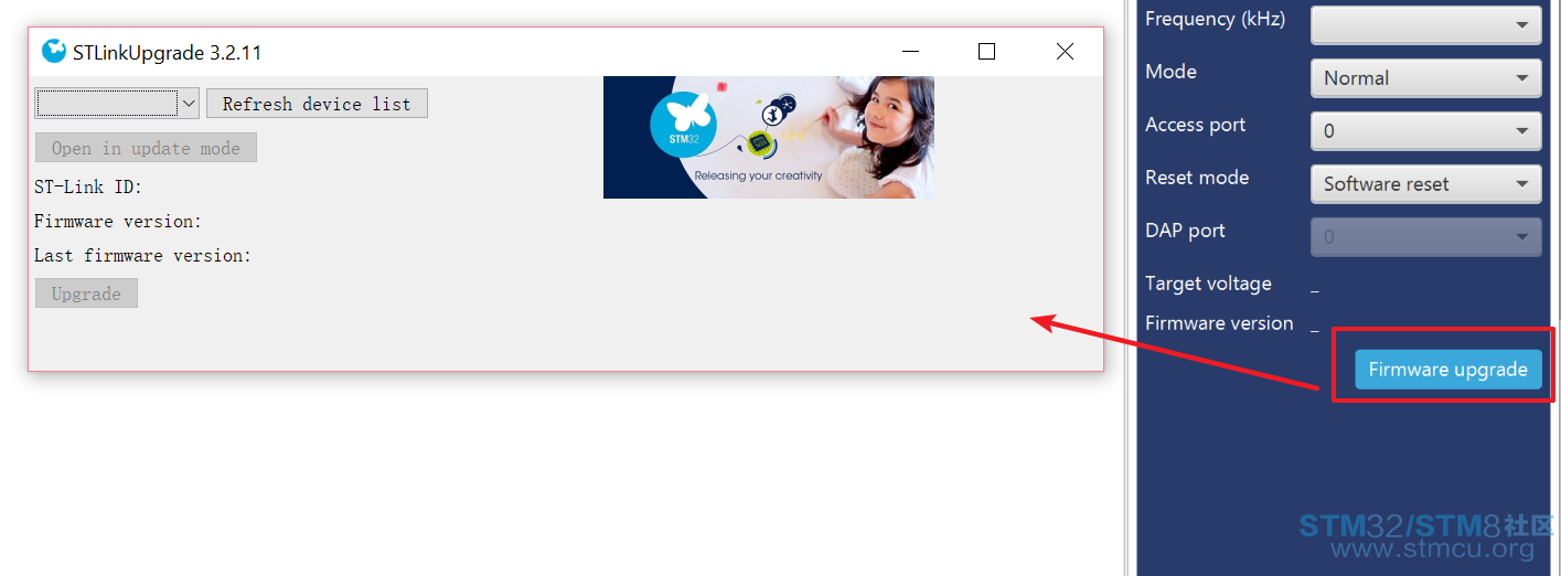

stm32cubeprogrammer不用连接,直接点FW upgrade,识别不到或者不能打开升级模式 的话需要重新拔插,多试几次就打开了升级模式,可以升级 fwupdate.png ' ]& {9 G$ ^9 h- X) n/ ?
还有您说的pin39的问题,我觉得原因可能不在这,PB3没有adc功能只能检测有无外部电源输入,正常都是通过usb口供电的,所以pb3拉低就可以# s2 |3 H5 U: r7 ?
加上我做测试的时候用的是c8t6最小系统,都没有搭电路,还是可以正常使用stlinkv2-1固件/stlinkv2固件1 `' D* g2 y1 |

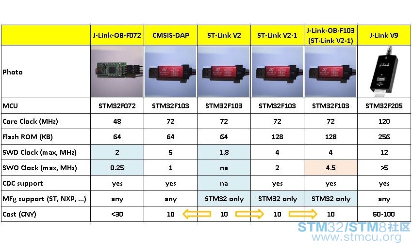

我昨天又开了一个新帖,廉价仿真器STLINK-V2变身V2-1,J-LINK-OB,CMSIS-DAP,含性能对比。5 |7 g4 C/ n7 q/ W  r
# B& h9 ?7 x, o8 W. e贴子里面如果有错,请告诉我,谢谢。 另外,V2-1的U盘是干什么用的?您知道吗。/ r0 g+ }5 G4 O/ }# S
