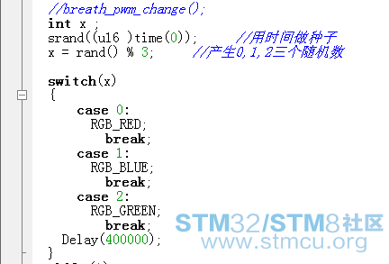

打算做一个随机的rgb,遇到只亮白灯的问题

wudianjun2001 回答时间:2018-8-6 17:49:40
Delay没有执行到

lucky1022 回答时间:2018-8-7 10:14:29
anobodykey 发表于 2018-8-6 22:03
看你的代码要是结果是亮百灯说明rgb三种颜色都点亮了才会导致亮百灯的,代码贴的太少 ...
我知道三种都亮了,但是不知道改哪里,求指导
jackie4371 回答时间:2018-8-7 09:47:16
因為Delay沒有執行到,所以switch內執行的速度太快,即使是R,G,B各別亮,人眼最後看到的會是R,G,B一起亮,所以才會看到白光。
参与人数 1蝴蝶豆 +2 收起 理由
zero99 + 2
huangyanga 回答时间:2018-8-6 17:23:07
这么写那个Delay没有运行吧,跳过了

butterflyspring 回答时间:2018-8-6 17:33:45
你的x直接幅值1,2,3,看看结果,没有问题,就说明rand有问题了

tanic 回答时间:2018-8-6 17:53:54
switch  case 用法
参与人数 1蝴蝶豆 +2 收起 理由
zero99 + 2
STM1024 回答时间:2018-8-6 18:47:16
把delay放到switch外面去,或者在每一个break之前都放一个。

七哥 回答时间:2018-8-6 19:41:26
Delay没执行。
这是C语言功底的问题

anobodykey 回答时间:2018-8-6 22:03:11

feixiang20 回答时间:2018-8-6 23:55:18
Delay没有执行到,重新肉眼循环下代码就知道了

lucky1022 回答时间:2018-8-7 10:15:09
改了,我把delay移到外面了
lucky1022 回答时间:2018-8-7 10:15:40
debug竟然过了
