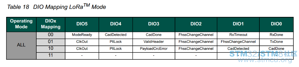

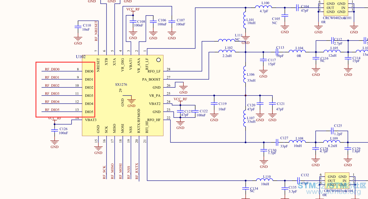

LoRa除了需要SPi通讯外,还需要6个GPIO配置成外部中断,来产生接收中断,发送超时中断,发送完成中断,cad中断等等,这几个外部中断非常非常非常重要,如下图:
6 b8 t* N' |$ G6 z& L/ @
4 S& T; f% s1 E8 h2 b" w
' |* U* Q, y+ H  j1 ?

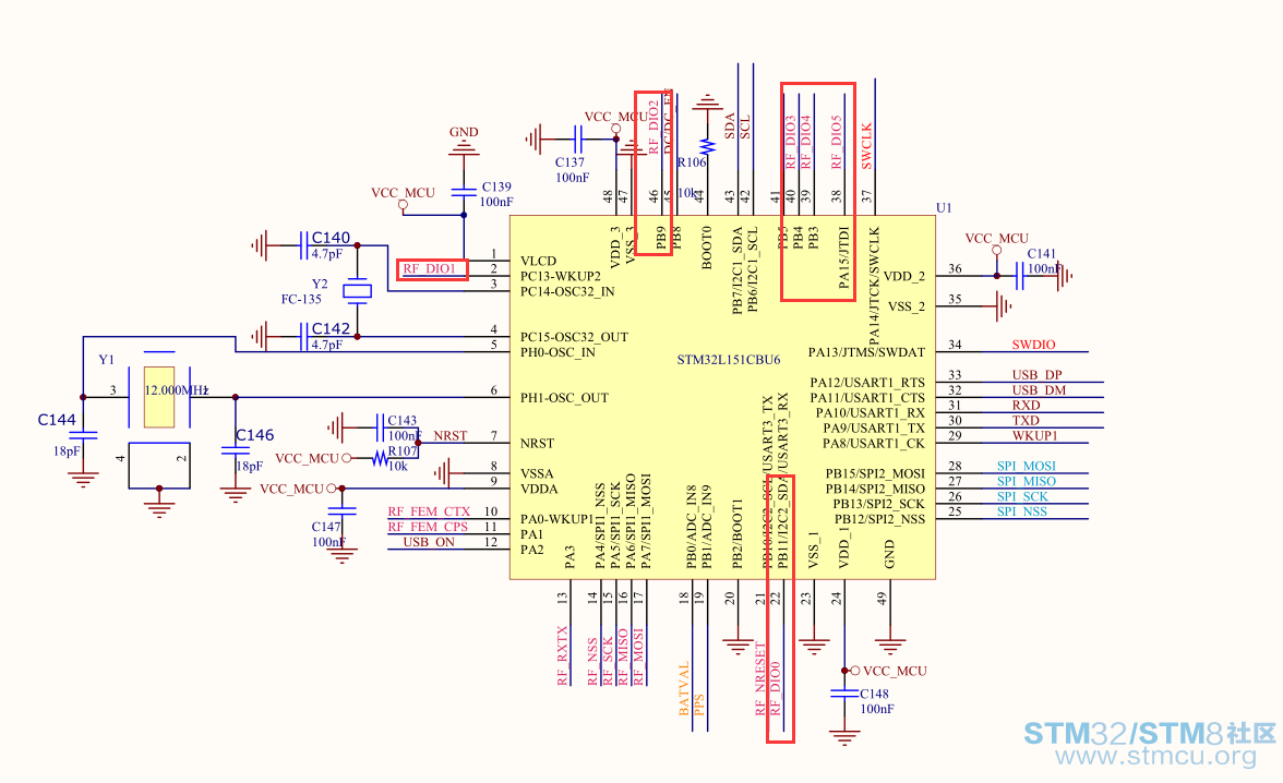

STM32的每一个GPIO都可以配置成外部中断,但是对于初次接触的人,或者说是硬件设计的人来说,这里就需要注意了:
( r* a: V: R' g( D9 _0 c, o) i- E( d
PA0~PG0 对应的是外部中断0
* U/ f) b  d! y& [# j; QPA1~PG1 对应的是外部中断1
  v5 ]9 A  B) [& G$ e  |7 _" ^8 XPA2~PG2 对应的是外部中断2
5 q: x2 z& s2 K6 v* Q; ~/ uPA3~PG3 对应的是外部中断38 q- L) ]/ v- G5 ]/ F
PA4~PG4 对应的是外部中断4) }* _. R! W+ n  r% P
……5 g/ Z- k- ~* o8 I
PA15~PG15 对应的是外部中断15' E7 J, n% \+ O! a, u3 A$ O, E: A
/ G* f5 I& r& ]/ v; ]# q
以外部中断0为例来说:同一时刻PA0~PG0只能有一个配置为外部中断。换句话说,STM32只能同时支持16个外部中断。(题外话,LoRa需要六个外部中断是见过的比较多的了,应用需要的外部中断大于16个,可能就要另辟蹊径了)* D9 b! J; I. ~
! D; E1 }: B& y) k3 C3 Z" q
* H) A% }7 L0 D- A; U% b
可以看到官方的设计,% \% F  B  k, P$ q) X
DIO5<->PA15$ \2 t2 F( o, c. S  h: i8 e
DIO4<->PB3% d' p- K$ p& D/ }- W
DIO3<->PB4& ?3 D) u) @: Z( f
DIO2<->PB9
" @* f8 A' c8 w+ V" ~  |DIO1<->PC13
0 h0 e& E2 \3 dDIO0<->PB116 F" J; W, b% `+ }) L7 ]1 V( x
如下图:
! Y: R0 j: l: y" H: O 1.png 2.png
6 _0 j1 Q7 m' R% x
& v3 J6 k2 |! x7 A% F. Q; u( I附件,semtech官方的设计原理图: SensorNode-schematic.pdf (1.93 MB, 下载次数: 201)
