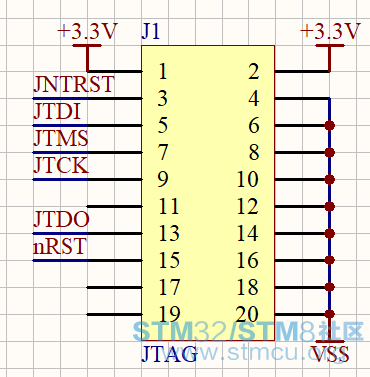

新人求助,我的PCB板没有供电,之前用J-LINK
使用SWD接线方式用四根线就可以正常输入程序,但是换用ST-LINK用四根线就不行。然后换了一块可以供电的板子就可以正常输入程序。所以想问一下,第一块板子上的VCC应该接ST-LINK的TVCC还是3V3引脚,看有的帖子说要把这两个引脚接起来,但如果把这两个引脚接起来,板子上的Vcc又应该接哪个引脚?麻烦各位前辈了

你第一块板子用JLINK供电是多少V?
如果是3.3V的话,你可以用STLINK的3.3V连接板子,然后将TVCC与3.3V短路。如果你的LINK和板子都有RESET引脚的话你可以把它们也练起。

使用STLINK,目标板要3.3v供电。

首先:你说jlink给没供电的板子烧程序可以烧入,是因为你的jlink对外输出3.3V了,正常jlink的VCC是不输出的,也就是要给板子上电才可以。因为jlink的供电电流很小,板子加点儿外设就带不动了
其次:STlink如果按照你jlink接法接在不供电的板子上烧不进去程序的话,建议还是给板子供电吧。
最后:其实电脑USB输出最大才500ma,板子加点儿外设大于500ma可能就烧坏USB了,所以不建议使用电脑USB供电。还是给板子单独供电的好

二楼说的对。参考
http://blog.csdn.net/xinghuanmeiying/article/details/78026561
另外,这两个引脚接起来,板子上的Vcc就接连起来的这两个脚呀

参考各位前辈的意见,我把3V3接口与一个TVCC接口相连,另外一个TVCC接口与板子的VCC相连就可以正常输入程序了,麻烦各位前辈了。
