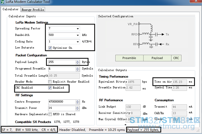

理论计算:我们知道SX1276/8的FIFO最大是255字节,速率设置为SF7最快,同时将带宽设置为500K,编码率设置为4/5,且打开硬件CRC,那么传输一帧255字节的数据理论需要135.23ms,参见下图:

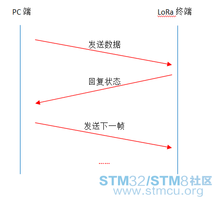

PC端:准备一个USB转串口的LoRa板子通过上位机将APP文件分包,由串口发送到PC端的LoRa板,由PC端的LoRa板发送出去,同时,在发送完成之后处于接收状态,接收目标设备的回复,接收到回复之后,再通过串口发送到PC端,PC端接收到之后,再发送下一包。在没有收到目标设备的升级请求之前,PC端的LoRa板一直处于接收状态,在收到之后请求升级后,PC端的LoRa板将数据传给PC上位机,PC端的上位机处理后,上位机开始发送数据,其中PC端的LoRa板处于透明传输的状态,只做数据转发,不做逻辑处理。

数据交互模型:# ]4 z: D) ]) Q7 n* d% Z
: J1 x# [# N! e/ P* P0 ^
2.png + V) L6 f/ v! \: q5 K1 o# m
