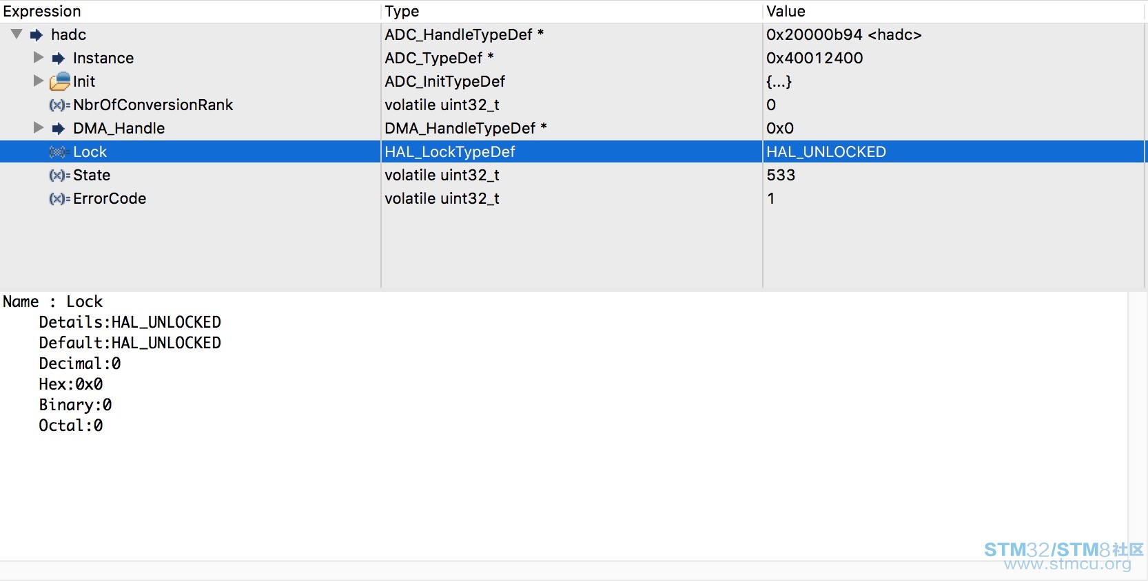

jiekechoo 回答时间:2018-8-28 22:40:10
开启PA13 SWDIO和PA14 SWDCLK 允许调试,进入读取ADC函数,发现了ERROR=1,如图所示。该怎么办?
