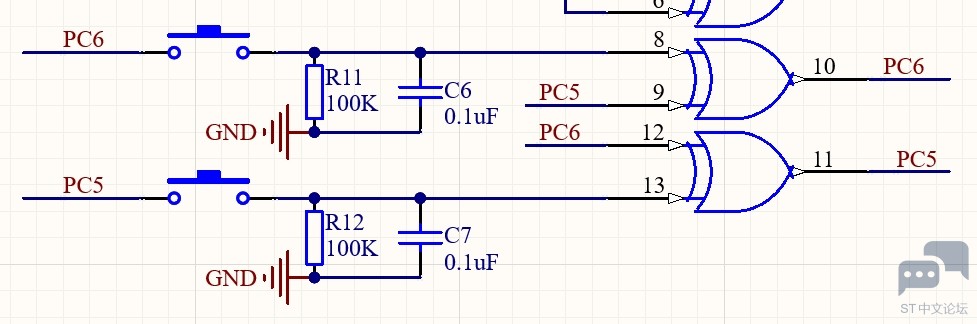

看到STM8L152用两个IO用两个或非门检测两个通断,是什么原理?
elec-worker 提问时间:2025-4-27 10:58 / 未解决
图中两个按键开关是两个干簧管,为什么不直接对GND设计来检测这个干簧管通断呢?
这样设计的原理是什么?

xmshao 回答时间:2025-4-28 10:24:01
这个问题离STMCU本身有点距离了。
从你给出的电路来看,PC5 PC6的标号怎么感觉是随便乱标的。
至于干簧管旁边为什么不直接让其直接接地,而是接了RC电路,本质是硬件低通滤波,目的应该是做按键消抖之用的。
elec-worker 回答时间:2025-4-29 14:49:56
病急乱投医,请谅解,找不到合适的论坛.
RC滤波不是关键,是或非门,
PC5 PC6也不是乱标,而正好对应了一组串口
本想猜测是利用窗口不停的发送读取,对比数据变化来判断是否道通
