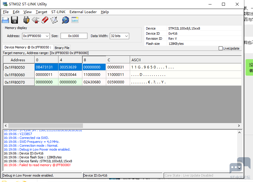

我使用的是STM32L152RBT6芯片,按照参考手册提供的读取UID位置0x1FF80050读取,结果是在100片中发现UID大量重复,请问这样的情况是正确的吗?以下附图07410be7b189be3a364ce5fdf9d68c6.png

看起来有点奇怪呀。
如果是正规代理商处买的,可以申请做失效分析,看看是哪里出了问题。

我的供应商给的答复是之前的UID在个别产地的制作过程中会出现UID一样的情况,但是拿不出来书面解释

[md]我的供应商给的答复是之前的UID在个别产地的制作过程中会出现UID一样的情况,但是拿不出来书面解释
是实际工程中一定要用到这个么?
点灯大法师 回答时间:2025-9-29 18:11:01
<br /> <br />
我通信的时候有这个参与,卖给我芯片的已经答应给我换了,
