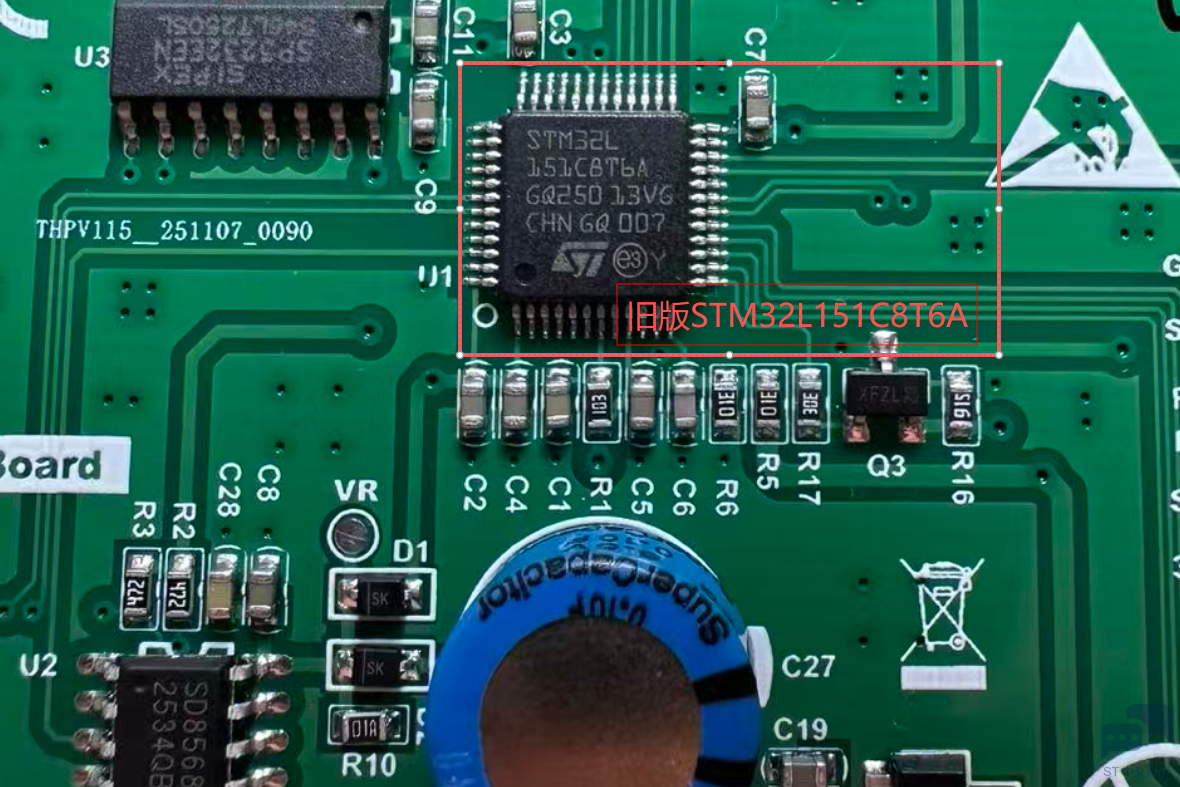

基于这个情况,再次做实验,初次上电等程序正常进入STOP后,不断按硬件复位让程序重新跑,果然,按10次硬复位必然会出现STOP后1.6mA异常休眠电流,并且无法恢复,除了重新上电。

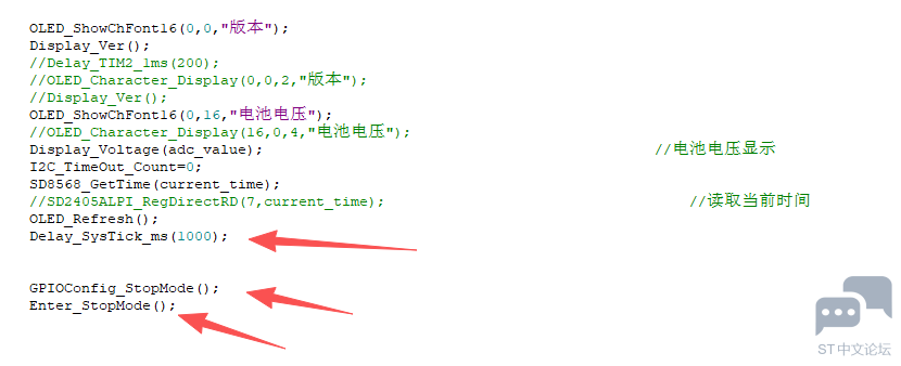

继续做实验,改代码,去掉其他所有内容,程序上电后延时1s后开始设置低功耗前必要的GPIO设置(闲置IO口置为模拟输入之类),然后直接STOP,再反复按硬件复位,同样会出现1.6mA大休眠电流。

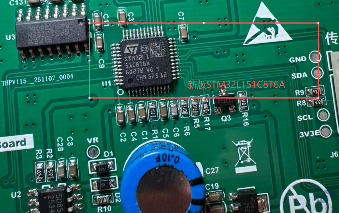

好,原封不动的板子,把新的STM32L151C8T6A取下来,找旧的换上去(丝印不带二维码的),试了30分钟也没有出现这个现象。
请问这是什么问题,立创不至于售卖假货翻新货。这个带二维码的STM32L151C8T6A到底是什么版本?另外,由于是老用户老产品老代码,用的还是标准库,这个有没有影响

现在的代码已经很简单了,上电初始化时钟,点亮OLED一秒钟就休眠。
