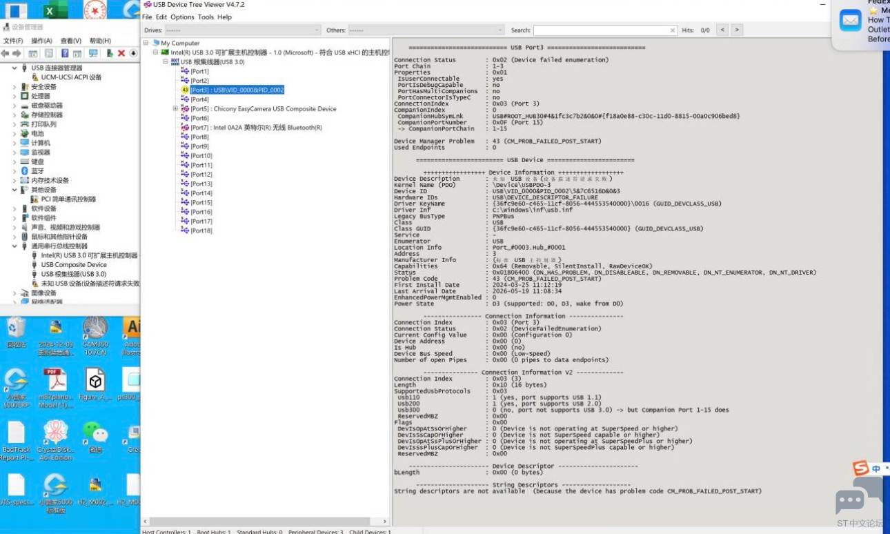

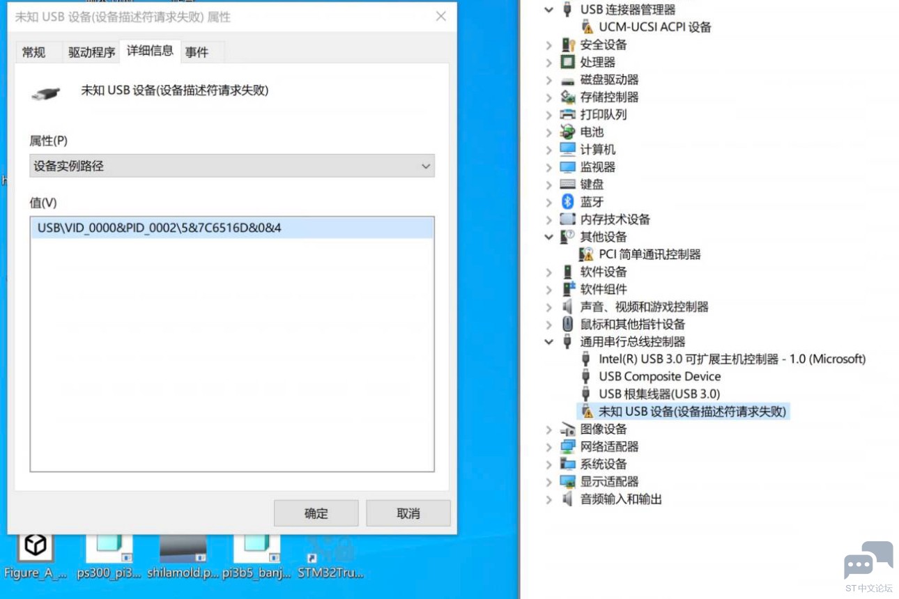

各位大师,请教如下v3set 问题处理:
  1. 1.电脑更新官方驱动失败,手动安装失败, 所有软件检测不到 2.疑似是USB枚举失败.COM 红灯,绿灯只有一个针尖点点亮 3.是否需要用另一个 ST-Link 通过 SWD 接口连接目标 v3set,用 STM32CubeProgrammer 烧录官方 Bootloader + 固件

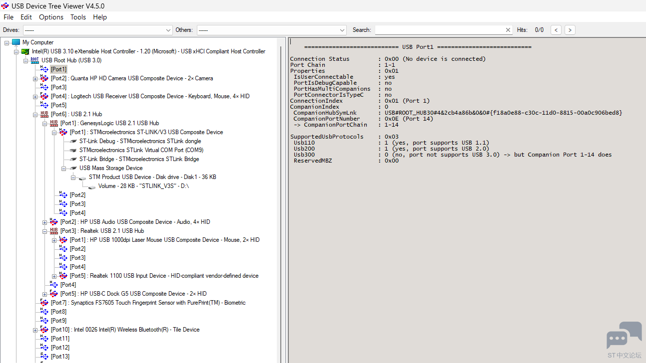

butterflyspring 回答时间:2026-9-1 14:07:15
通常ST-LINK的软件不会丢失的。
我这边刚才连接的时候,发现有一根线连接不好,出现了上述情况。
后来从新启动后,有正常了,怀疑和USB HUB 有点关系。
最好再其他电脑上试一下。
