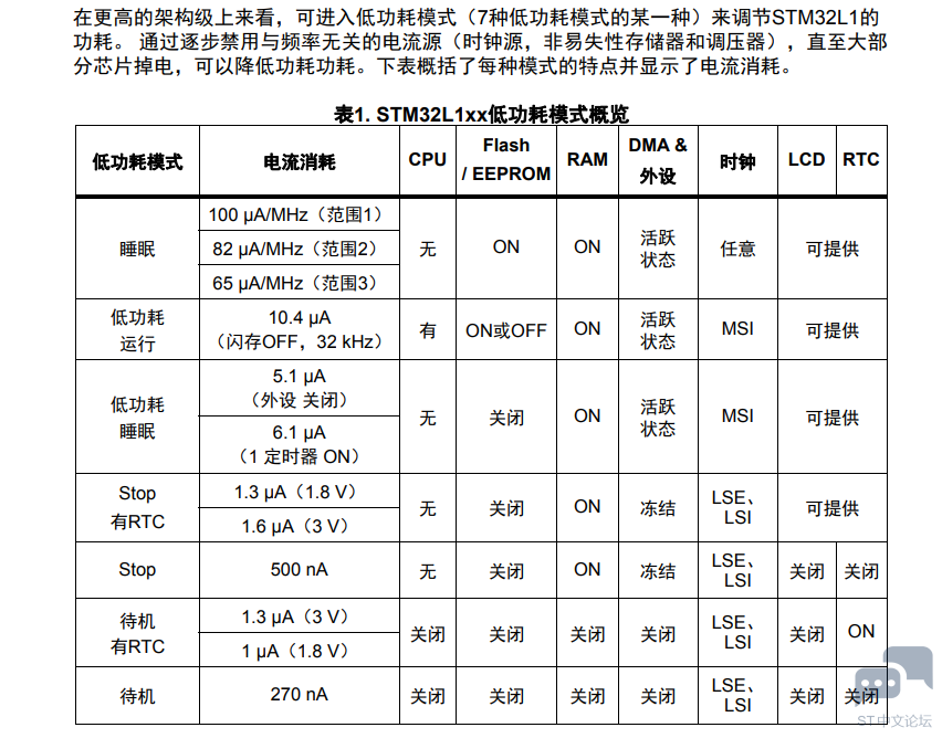

xmshao 最优答案 回答时间:2024-6-20 18:01:03
在不同工作模式下的功耗参数,在芯片数据手册里有详细的列表,比如:
Current consumption in Low power sleep mode,在表格里有说明各项功耗
参数的前提条件,时钟源,时钟频率,工作电压等等。
给些提醒供参考:
1、不用的外设关闭掉,或复位掉;
2、不用的GPIO不要处于浮空状态,可以配置为模拟输入或根据实际电路配置为上拉或下拉,
以不产生漏电流为原则。

大佬,进入停止模式,也需要关闭外设吗?停止模式把内部的所有时钟都关了。
xmshao 回答时间:2024-6-21 11:03:53
最好 把开启过的外设先做下复位,令其进入复位状态。重点就是做好管脚的管理,逐一核查下,不要产生不必要的功耗。。
