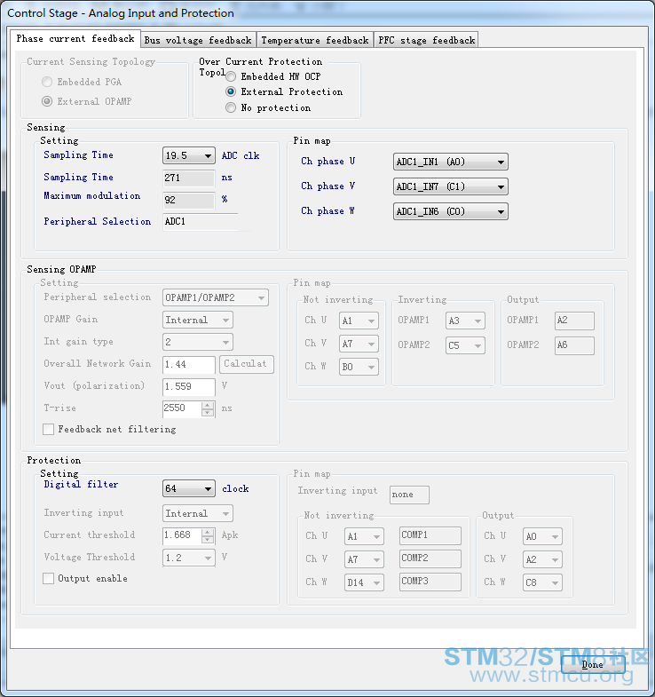

本人新手,在学习4.3.0的SDK过程中,发现一个关于Phase current feedback里面的ADC采样周期的设置的问题,大致过程如下:
, G1 e- I$ Z- |1、直接打开Workbench里面的项目工程,编译下载,电机启动,正常运行。
9 E. ~: @% o9 U# A/ K9 d2 b$ z  o  @2、自己手动新建工程,或者直接修改上一步的工程,生成头文件,再编译下载,电机启动会报错:speed feedback或者over current
# G+ I8 Q" s2 `, ~) }3、比对了第一步和第二步的头文件,逐项修改,发现CURR_SAMPLING_TIME这个变量导致,第一步里是19,第二步是7,Workbench里修改的地方如下图7 \6 H7 d  P" H/ m( a& c& |
% \2 R0 H. S8 t1 y原因分析:Workbench这里默认的周期是7个clk,电流的采样周期过小,容易采集到启动电流瞬间峰值,导致过流4 z6 d+ A4 d+ Z7 U& A4 V  v5 z
- B" _+ O! U9 Z! `/ \' I4 c* ?' s) M% s) X1 J) K
我不知道我之前motor profile遇到的问题,是不是也是这个原因,但如果是,没有地方可以改采样周期啊

其实也可以将过流保护的电流值提高,但是这样不安全
2 M  T/ z( X$ j+ k/ N( H5 ~还有一个办法就是,在判断过流的地方,增加对过流次数的判断,连续n次的过流,才会保护

不知道 是在哪裡"在判断过流",可以告知一下嗎
