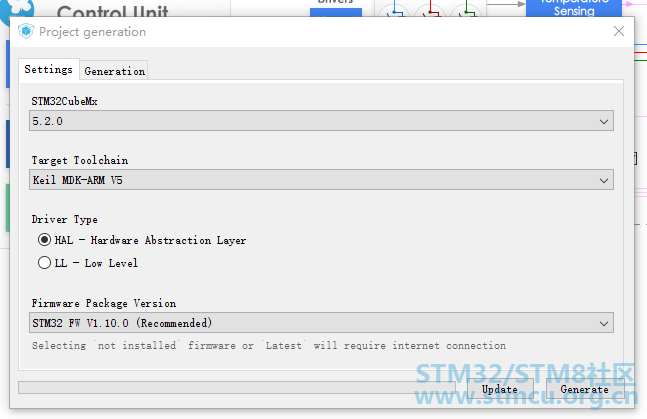

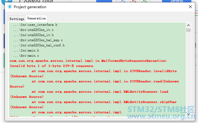

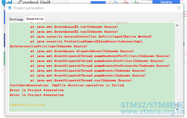

请教楼主,我CubeMX版本是5.2.0,ST Motor Control Workbench版本是5.3.2,点击Generation后,会报错,请教下是啥原因呢 捕获.PNG 捕获3.PNG 1 G: T3 ]* ^" z

16楼问题已经解决,保存配置生成stmcx格式,和generation生成ioc格式文件的路径需要英文路径。。。
