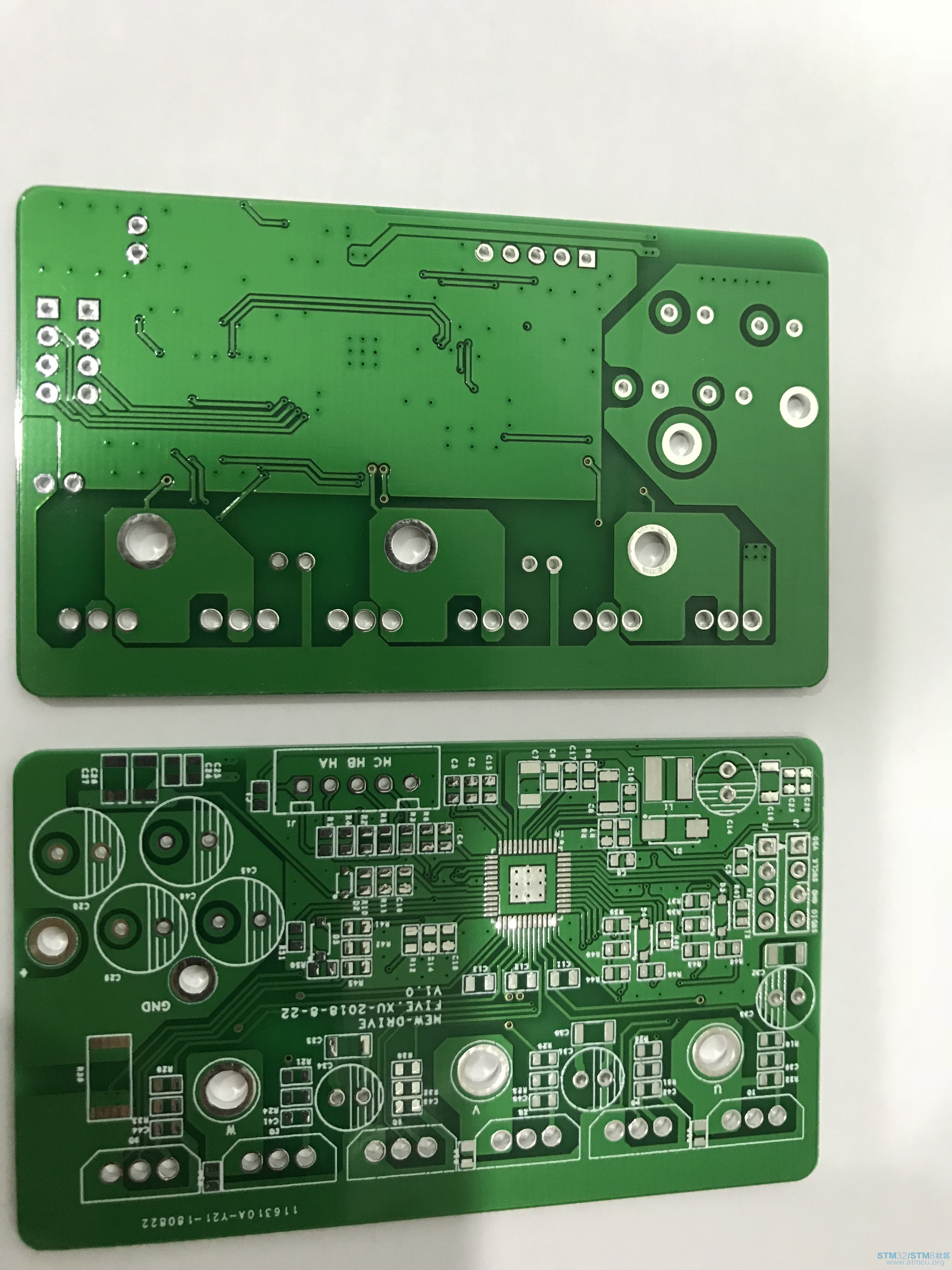

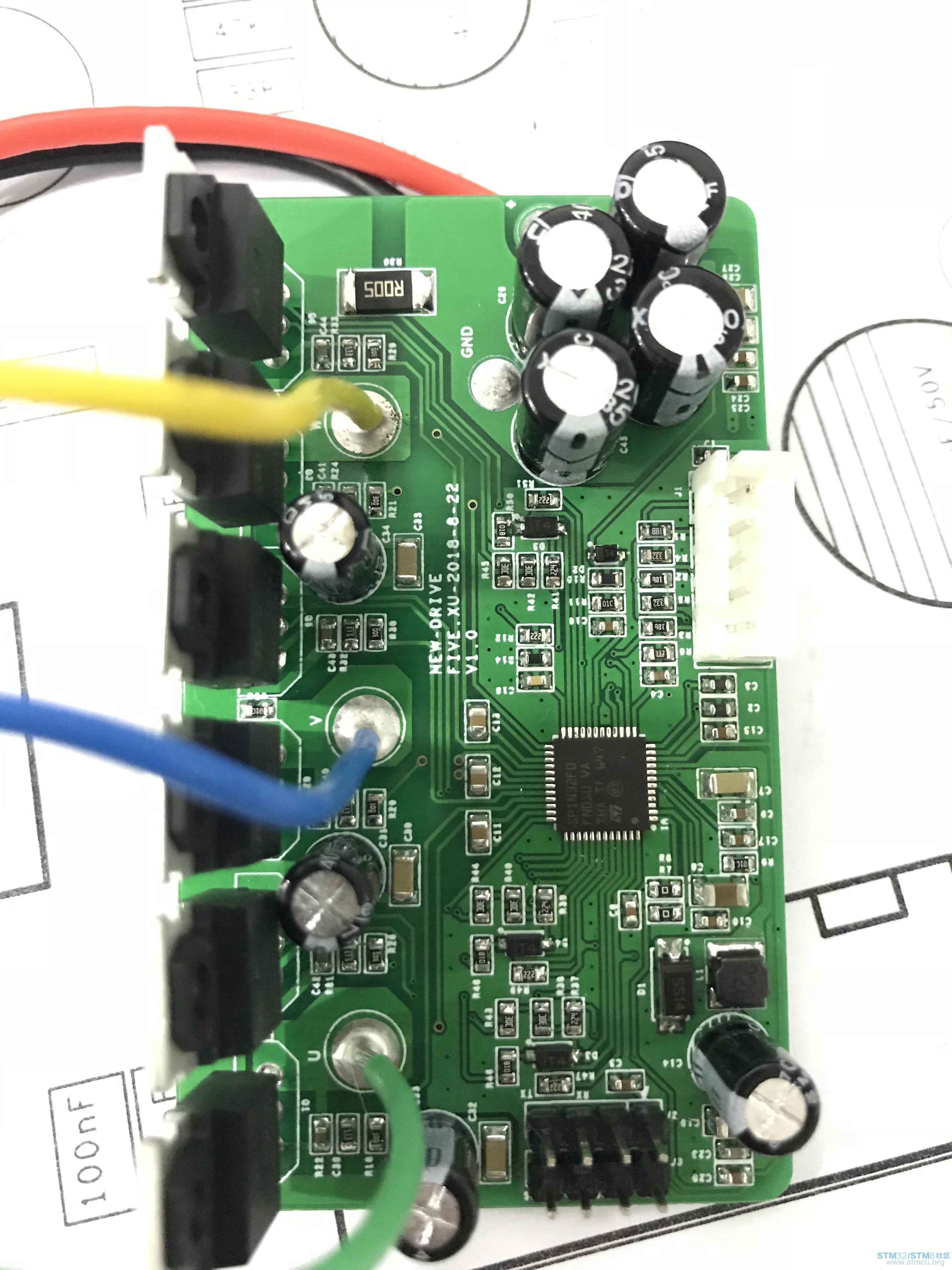

STSPIN32F0的滑板车板子,大家觉得如何
砂锅骆驼 发布时间:2018-8-30 09:21
这个板子是一个24V的滑板车板子。$ i6 g! F) H; p0 v& r* Q( K! w
跑的是有感FOC,目前搞好了硬件,软件还在进行中。
4 H7 U5 l) }: G) N7 v
) }; y) p/ r5 B9 o, j) G# C) o
焊好的板子
焊好的板子
空板子正反面
空板子正反面

砂锅骆驼 回答时间:2018-8-31 09:23:43
wolfgang2015 发表于 2018-8-30 16:222 y( t/ ?, c9 h, b4 M2 |
的确,功率元器件布局要好好考量一下~~,是否有外部散热片呢?
9 O7 L! L" J- n1 C; n  C有散热片,不过没有加上去。还是第一版,做成产品还要改。
STM1024 回答时间:2018-8-30 10:56:33
砂锅骆驼 发表于 2018-8-30 10:53
: W2 m4 ?& ?/ V' S! u某创打的板子,自己焊的。
* r, W3 Y: f; K) q3 g
JL创?
- X* |0 G& x2 t% H9 ~$ G4 e焊接的手艺不错~, h- M; r8 L3 v3 v7 U  w7 x; |
不过感觉这个UVW线……是不是布置在边上,然后用端子会方便一些?

砂锅骆驼 回答时间:2018-8-30 10:53:10
stm1024 发表于 2018-8-30 10:473 n8 u7 e& R9 }6 f1 Z$ u" }6 w
做工很不错~~
: F9 p  j0 v( d% G( O2 a, X某创打的板子,自己焊的。
砂锅骆驼 回答时间:2018-8-30 11:31:38
那个电机线是单独一根接一根的,不是那种三个的座子直插的。
wolfgang 回答时间:2018-8-30 16:22:51
疯de_恒 回答时间:2018-8-30 17:42:30
功率多少?电流多少?散热有没问题?

砂锅骆驼 回答时间:2018-8-31 09:24:42
す疯Ⅱ恒す 发表于 2018-8-30 17:42
4 d& |- J9 [  |# k4 _6 Q; a7 \' d功率多少?电流多少?散热有没问题?
, j0 H8 [- q2 v! J! @. A
供电是24V,持续电流在20A之内。有散热片,但是没有加上去。
