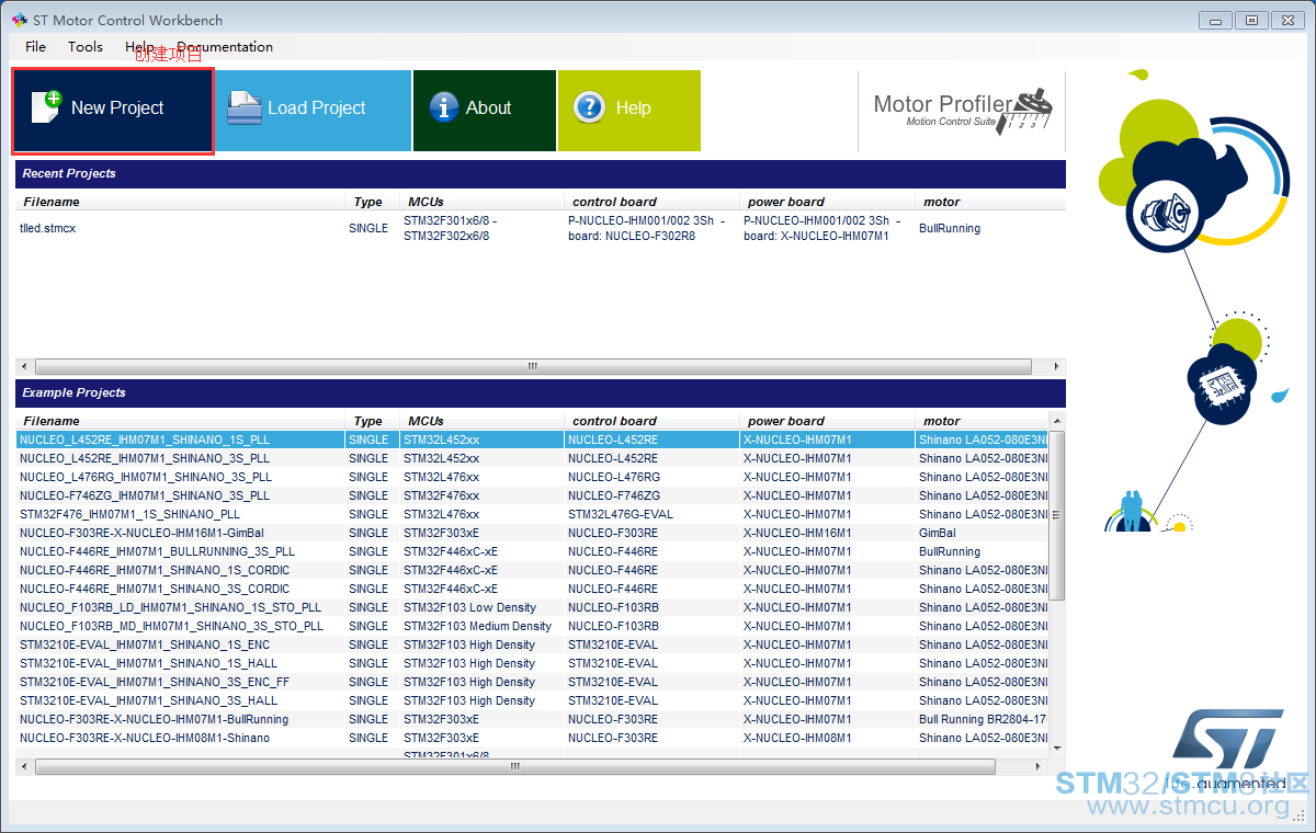

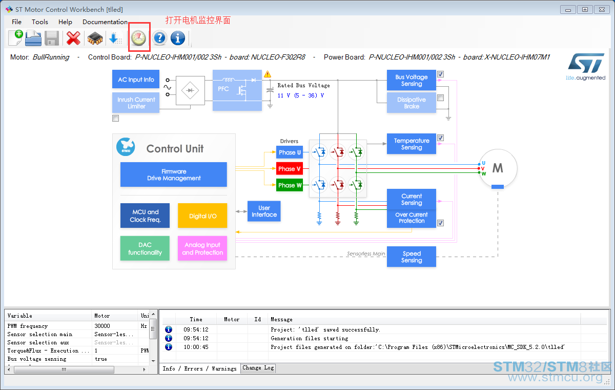

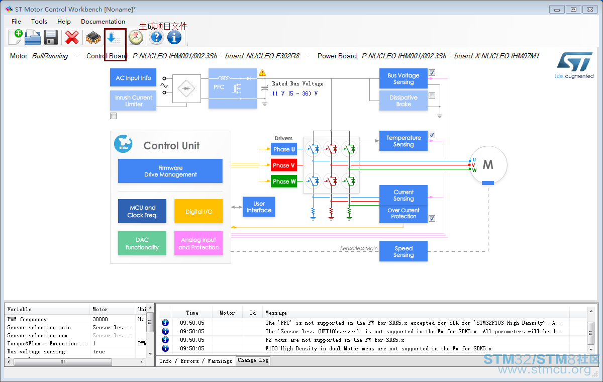

( I6 b3 }: y/ s+ z7 l) A8 m8 p: o    1、打开MotorControl Workbench 5.2.0,创建项目文件。
4 i: n# U# \9 A# D0 k    1.png    , C8 I: g' o1 d0 Q  r, {; I

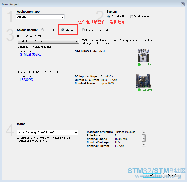

    2、选择套件开发板
9 p5 V1 D' q- u: t, ]: B    2.png

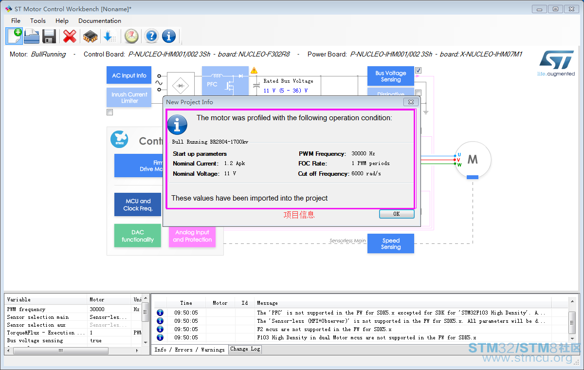

# Y& w& D3 O3 D( e: q- f    3、生成项目信息。
% Y! @( z2 y: C8 T$ X) e    3.png

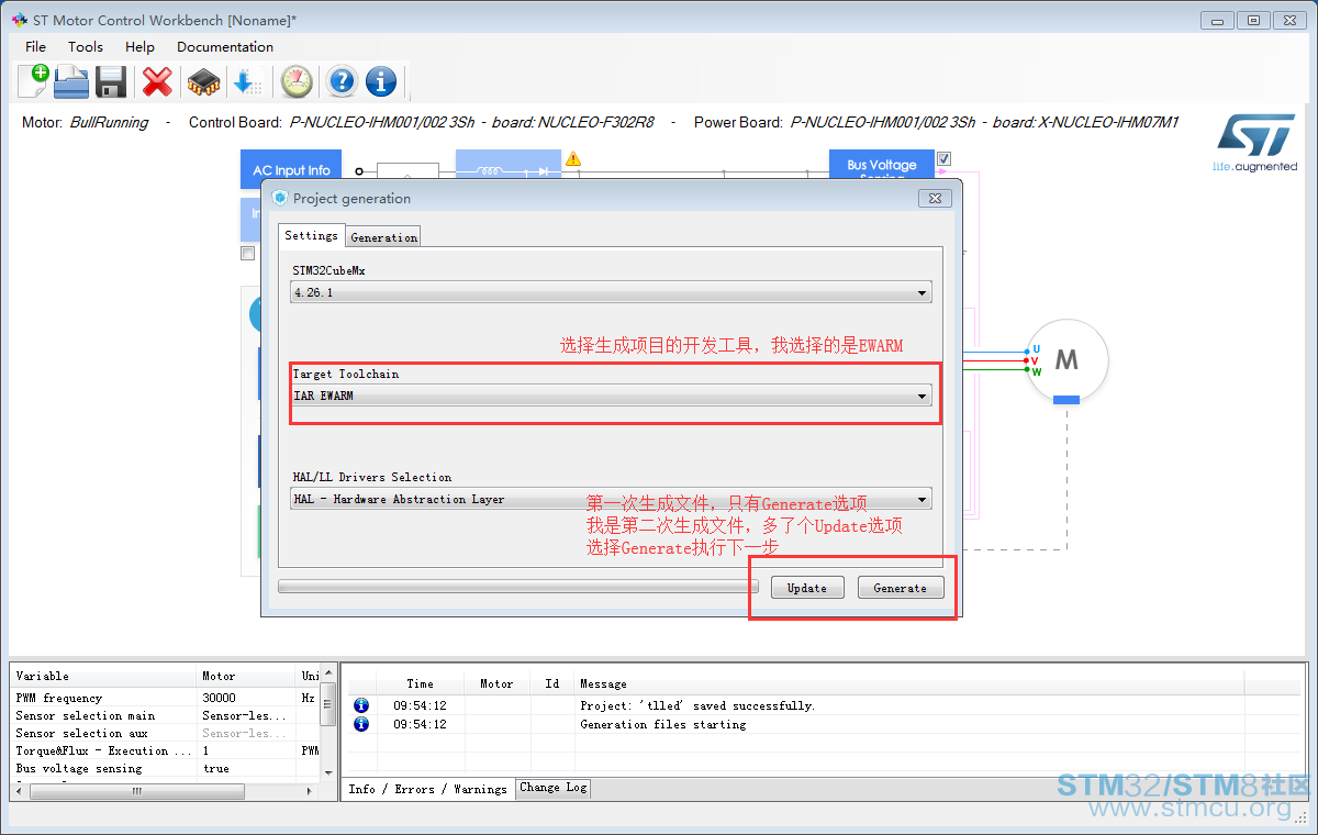

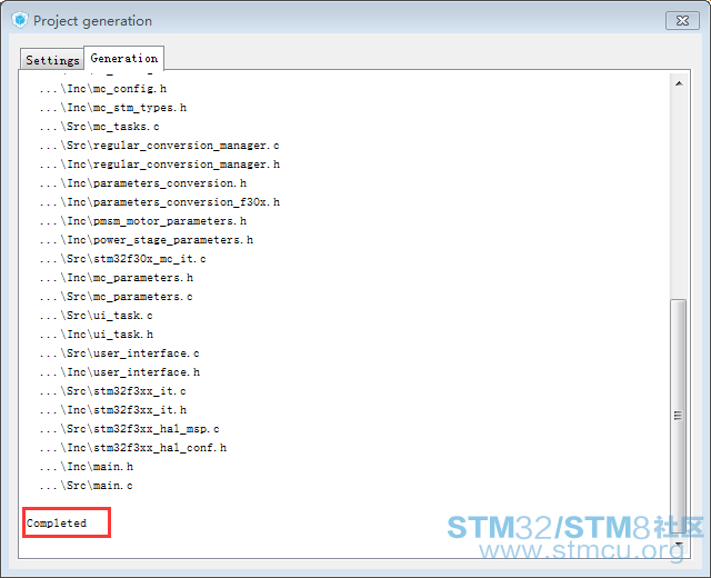

4 y3 W4 l! Z2 r6 v   4、生成项目文件
0 j1 ?( J% D2 U5 W  H4 D    4.png . Z& X6 ?: U9 f; |; z$ K

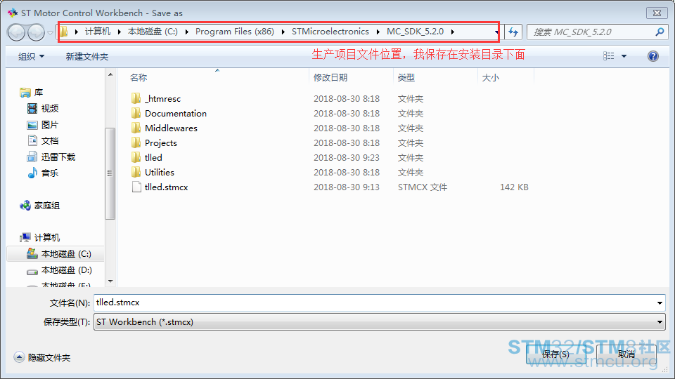

  5、保存生产项目文件的目录   # i3 n/ k! X. ?8 {/ j: C+ ]
3 m6 u4 d8 t- g   6、选择项目文件的开发环境,这里我选择EWARM软件。
  Y/ V7 X- [; ?; U1 H) r& a7 R1 M6 u 6.png 5 D9 t  u: J) S* R& B0 J( x
7.png   O+ g+ S$ V4 n3 x3 w2 q

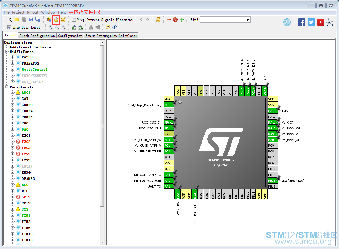

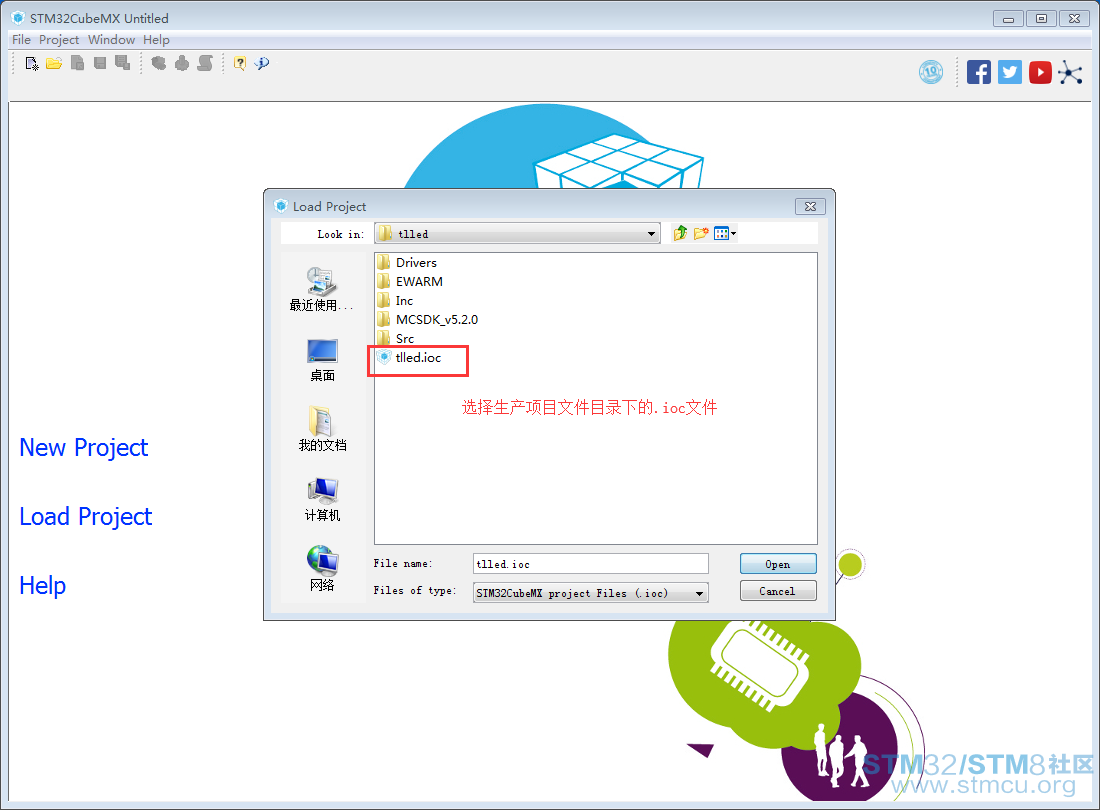

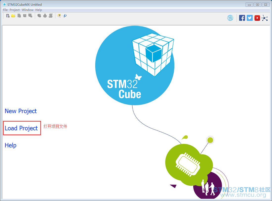

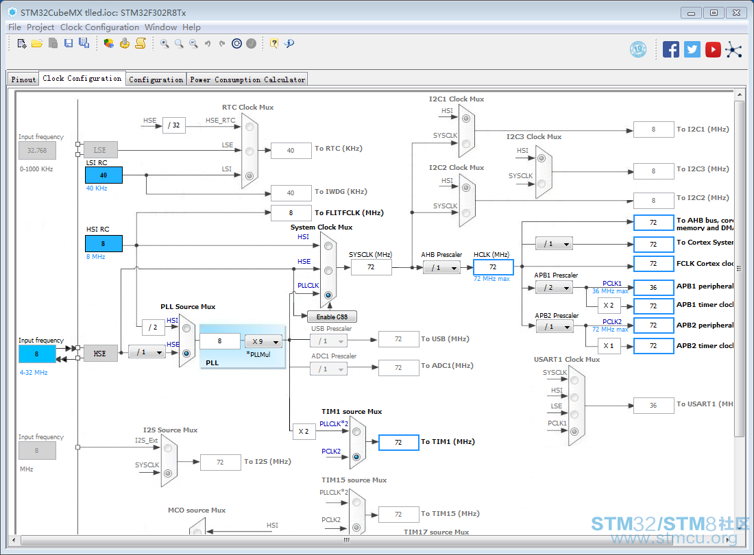

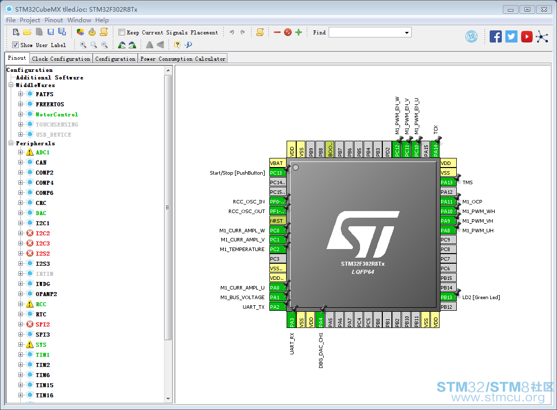

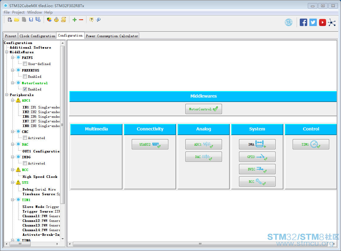

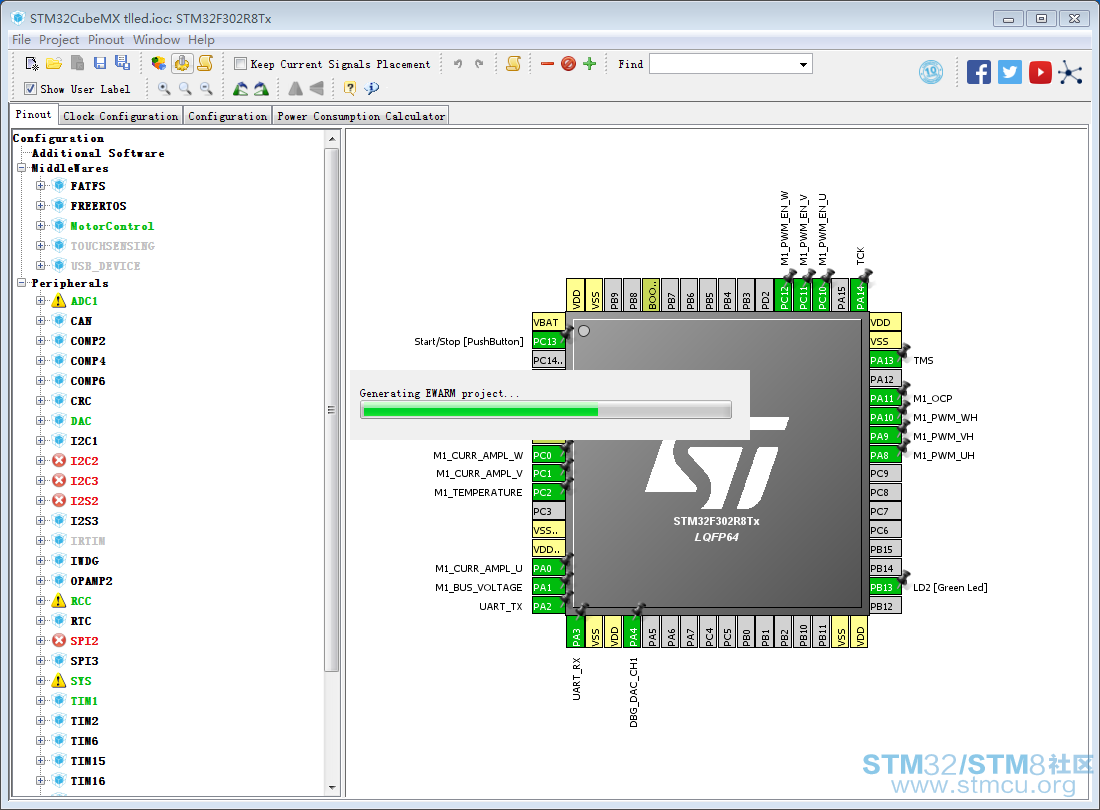

    7、打开STM32CubeMX软件,加载MotorControl Workbench生成的项目文件。, e! s) S7 r7 s$ o6 u4 ?9 L
8.png ( _, H% {6 m+ B! |7 h
9.png 4 _/ i1 [! m( y( d: b# O6 j- _1 ~
10.png : v4 S' D, F- ]
11.png : V- H, `7 Q, T

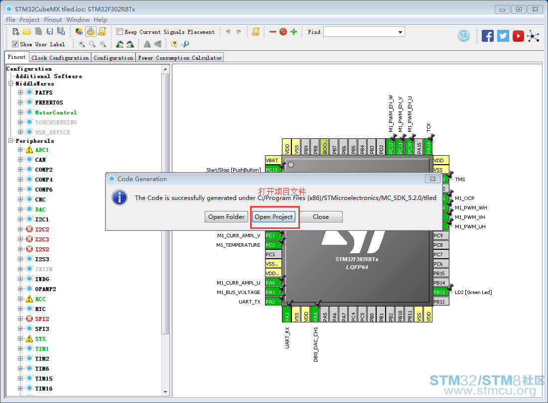

( z0 E+ v* M+ z* r. O    8、生成EWARM项目文件。

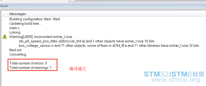

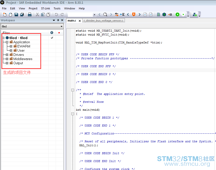

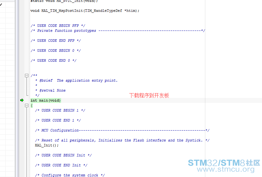

! ^5 e. M; J' E3 j+ ]    9、使用EWARM软件打开生成的项目文件0 H) t; M7 J) K2 i7 p8 ?# N

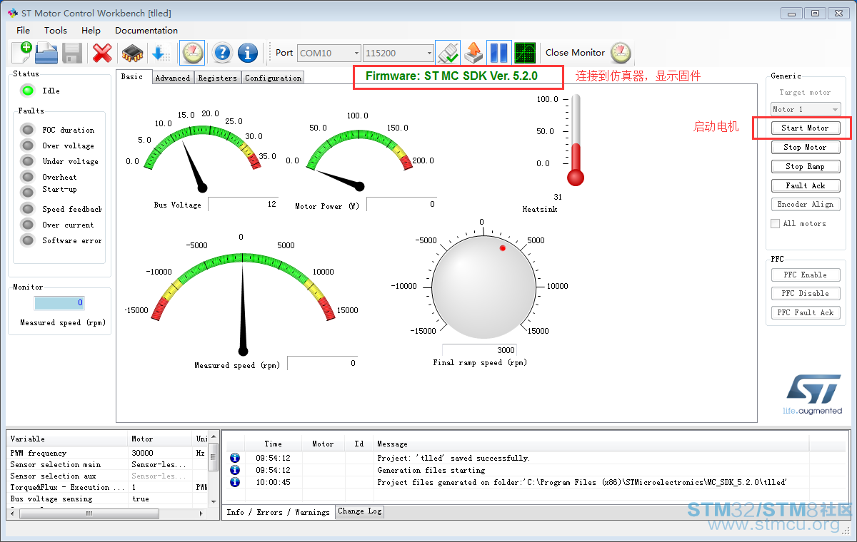

/ j  I% J: r$ m4 N' h$ o1 Y4 c: x    10、编译&下载文件。& V9 e3 L" E+ b' F2 L6 @" R
4 B5 t- D2 F( \+ X 17.png 7 X; _5 o2 p1 _( L  \
    11、执行程序。
2 p6 W9 m# F7 z: h; T. M 18.png . D1 M( r& S% Y# `! R. w1 M

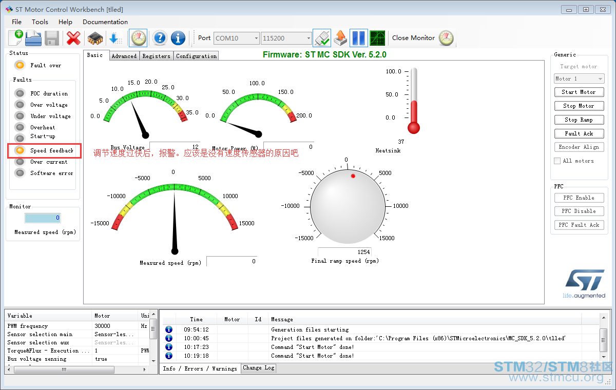

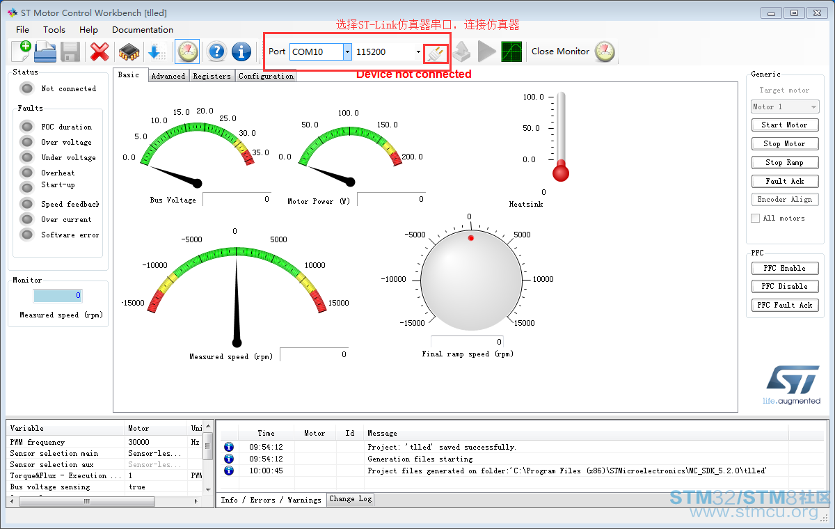

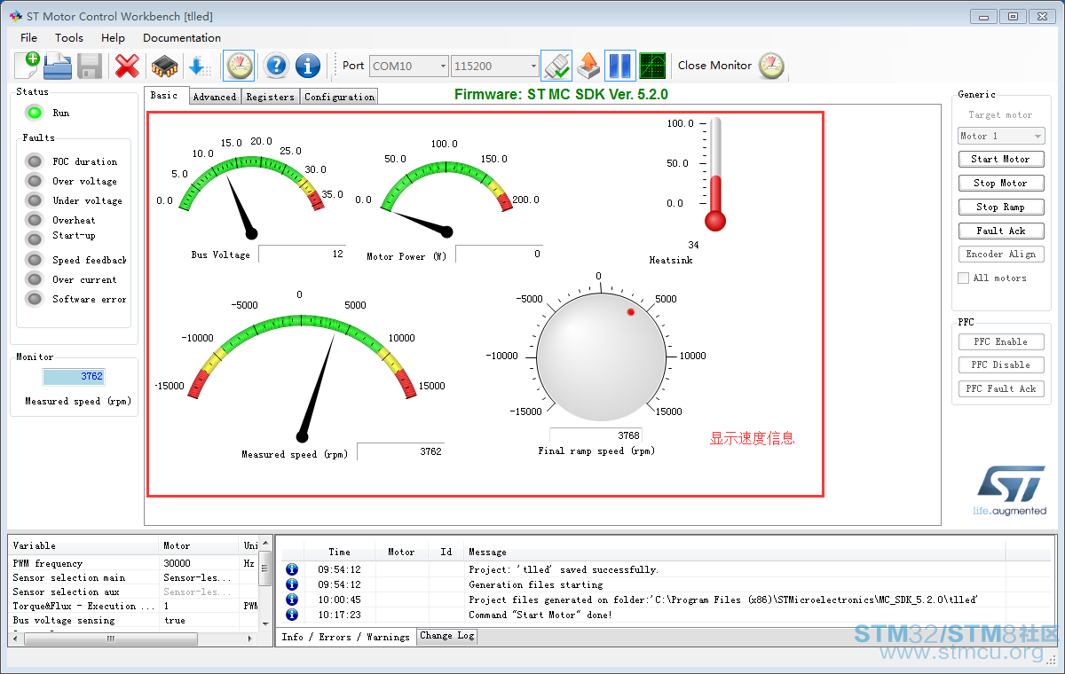

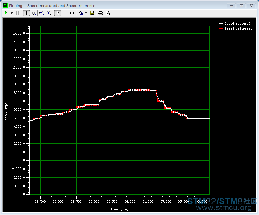

    12、打开MotorControl Workbench 5.2.0软件,监控电机运行。
/ {' T  F" X7 v" x# [6 ^ 19.png
, M/ Q* e# `8 J. @- w 20.png
+ ~8 i5 V/ I; I 21.png
6 M( {4 G5 s: f, C) D! ~ 22.png
/ a" R$ U, W3 |* N# E 23.png
; ^  E0 z2 ]; D7 y, F    13、在电机运行过程中,操作过快,软件会报警。$ D4 t( X. `, U

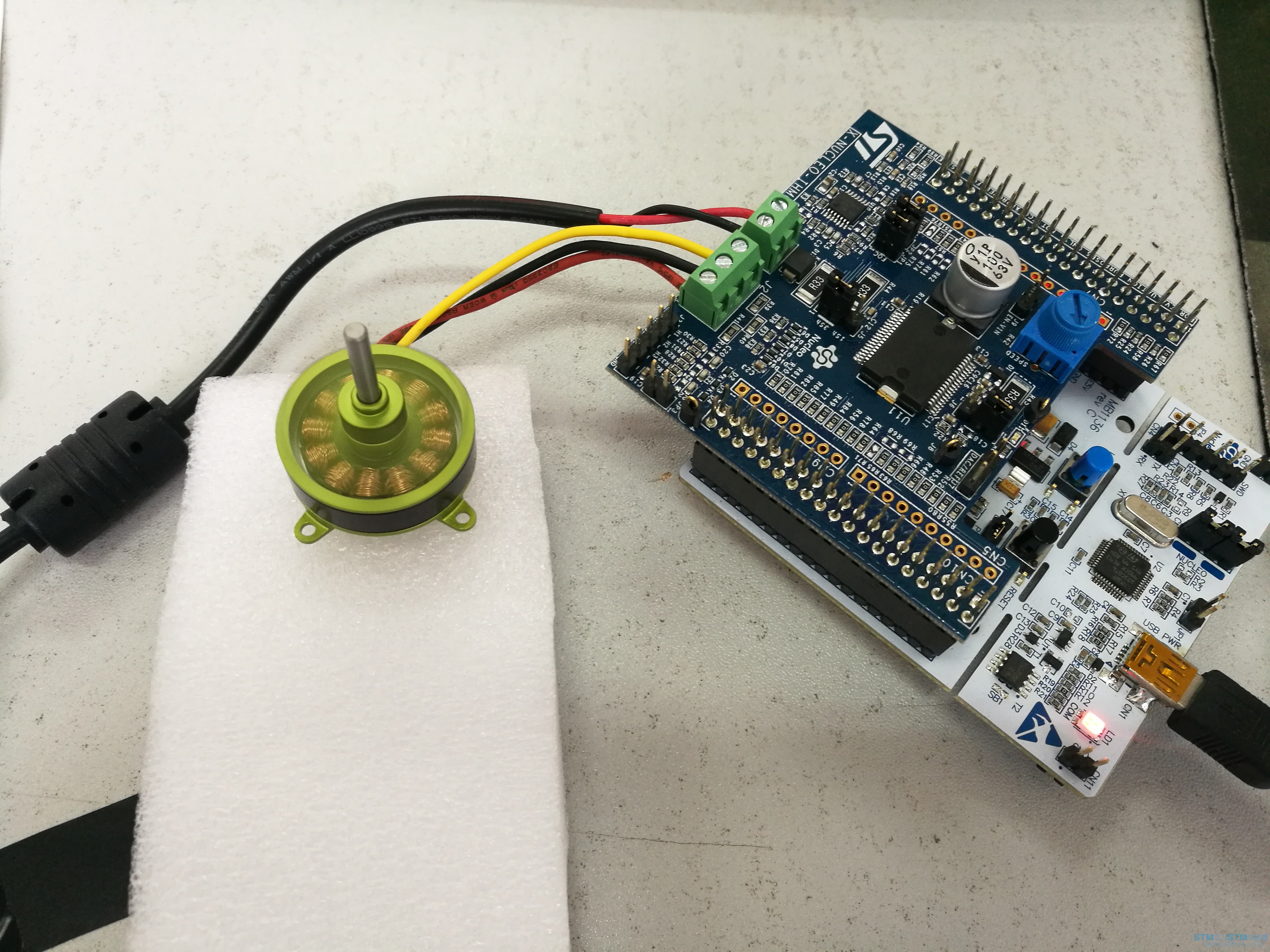

0 _& n5 U: d+ r. j    14、运行的视频不知道怎么上传,传一张运行的图片吧。
) Y% G  R5 B5 G, C3 [; P 25.jpg 3 m  L  U  _) M1 x$ d# c
8 ~' ?$ Y, T/ ~7 m" Z3 p
     总结:通过培训文档的学习来创建项目文件,整个过程中不需要修改源代码,通过相关软件生成文件,相互操作后就可以生成源代码,软件操控电机,界面直观。对于入门新手来说,会产生浓厚的兴趣,挺不错的。
