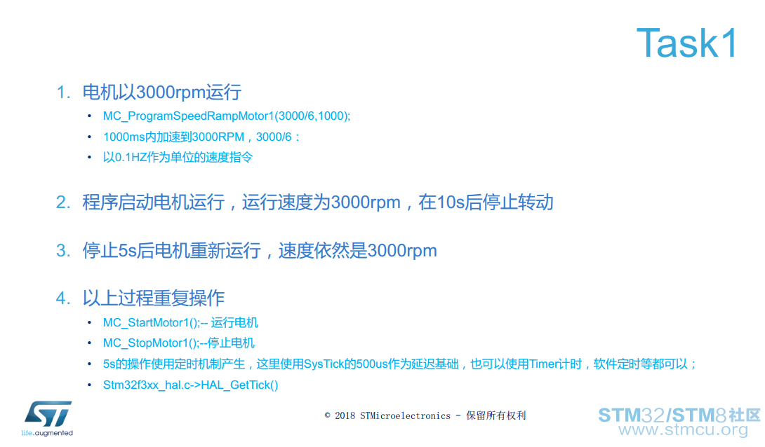

     培训手册里 实验2:基于MC SDK5.0 API速度控制与电机启动停止。1、实验2内容:
; W9 [/ a& i& o: B7 _4 H- m0 L    1.png % l% h( H& y/ n# e* e& `
, t& I" A$ L" L( ?. E/ K
$ D, v! W: @; w, \, G% p/ B+ n6 {

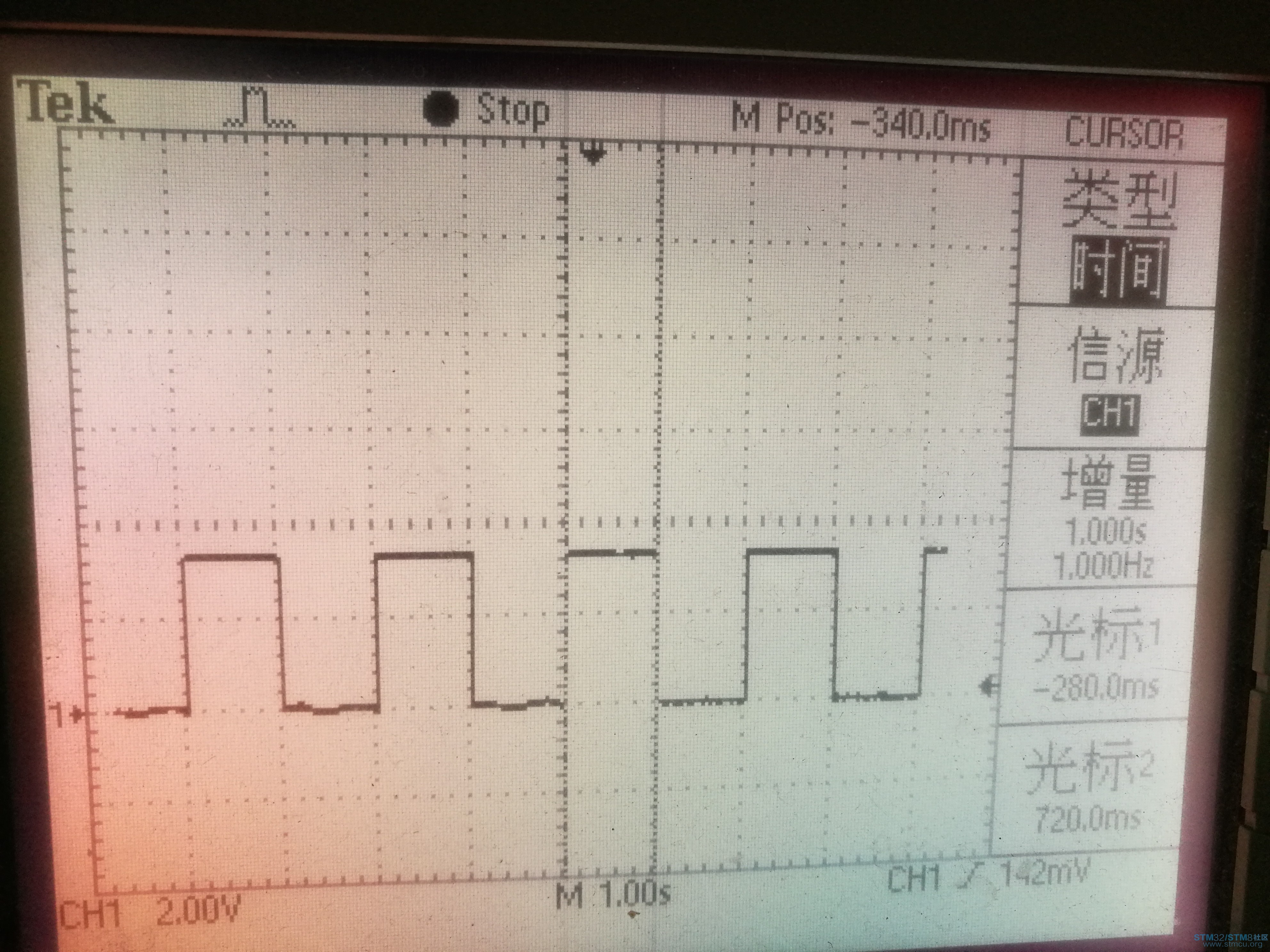

3、测试波形:; I, S8 t$ F9 ~+ `  x: x: u
在程序定义PC9为输出,观察滴答定时器的定时时间,滴答定时器的时间周期为0.5us ,程序处理后变成1s定时周期:; C& z% B1 V) j

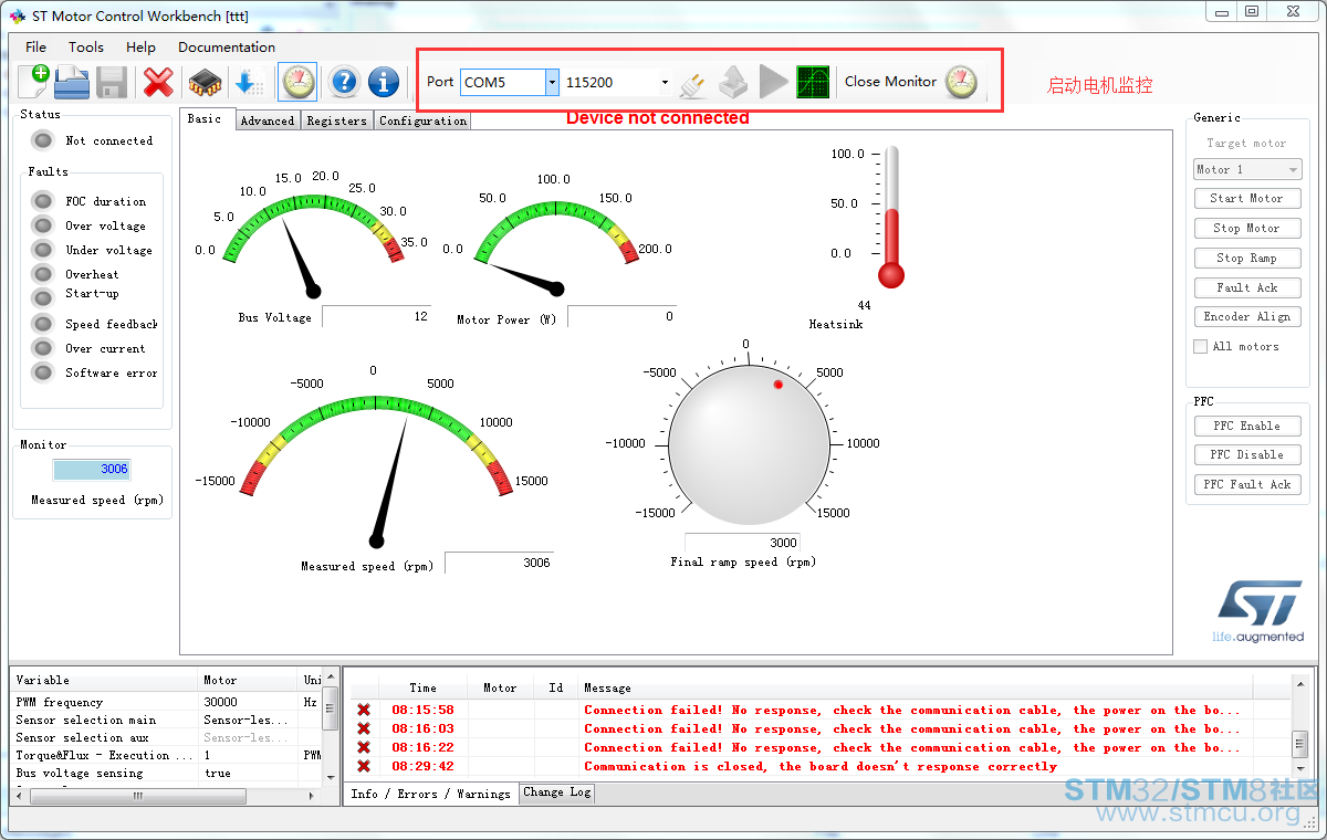

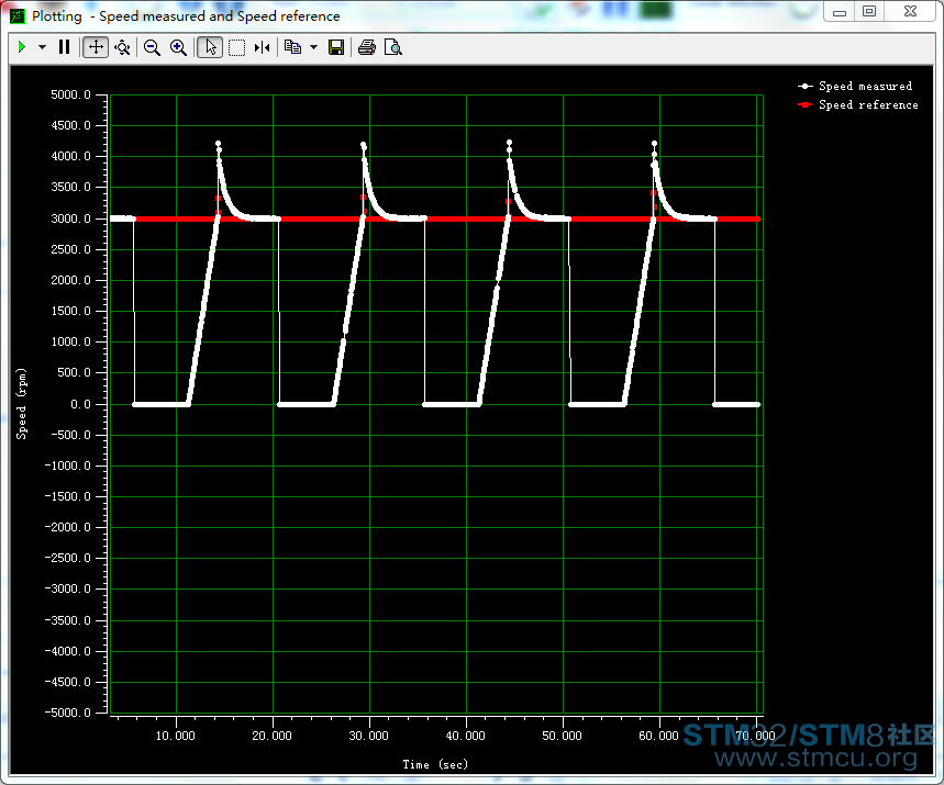

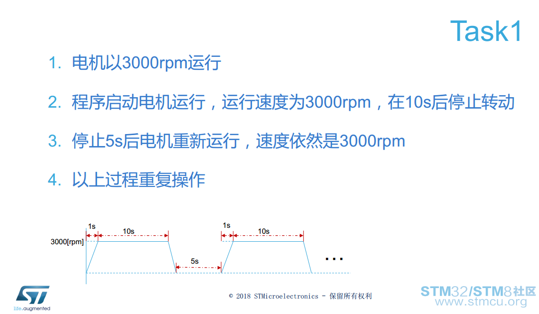

8 v6 ^( w; N% R* W监控电机运行的图片:0 H. I5 a0 E, Q; G, T5 I
+ G9 L6 n& ]2 q 5.png & W9 g# `( L9 q: e; ]
