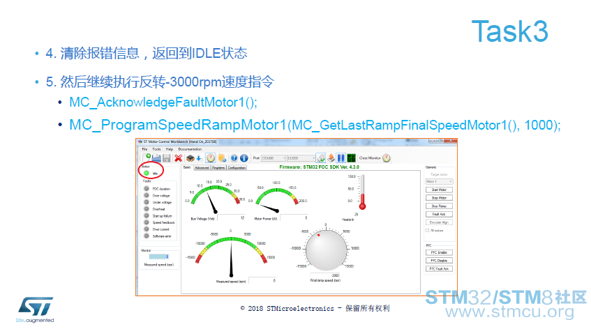

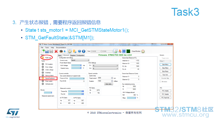

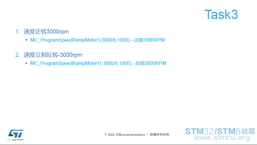

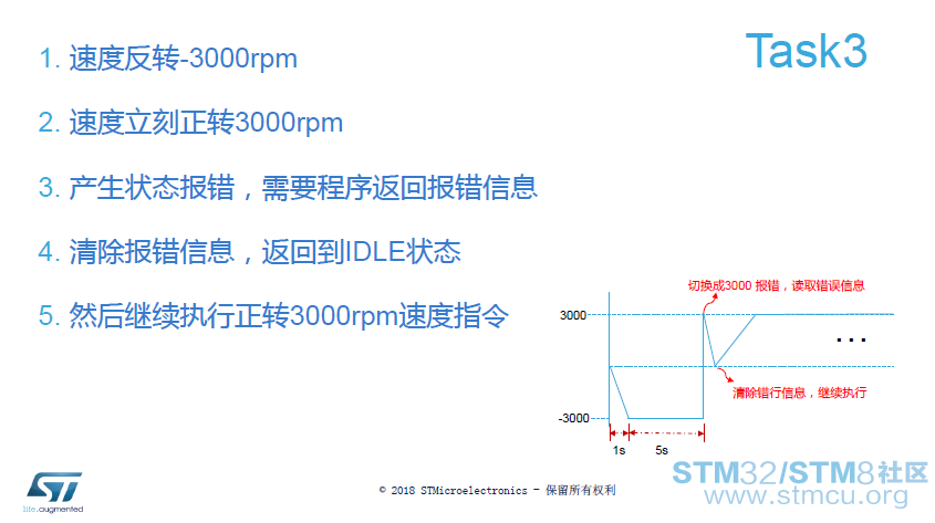

实验4:基于MCSDK5.0 状态的切换。) R7 U/ M  [/ R' t  i
一、实验内容要求如下:
  z7 f: ^/ ~+ ^  G 5.png . Q8 W* e5 h: m& V
5 o* D5 H/ y; @/ v2 X3 \% r 2.png
1 E: j: N4 V/ {2 y0 Q 4.png
% Q( f8 N( ]% v7 O3 z7 S

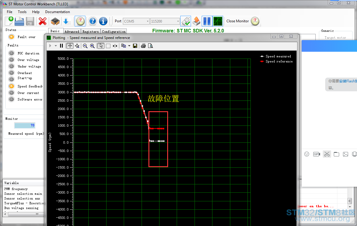

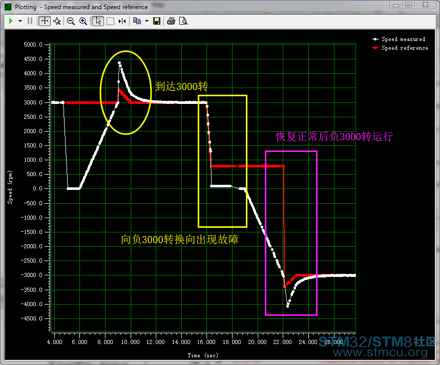

三、执行结果:
% z0 H% B9 Q, V! d; J$ I0 L! g 6.png 9 J; ?/ |5 R$ H* F% _7 C& g
