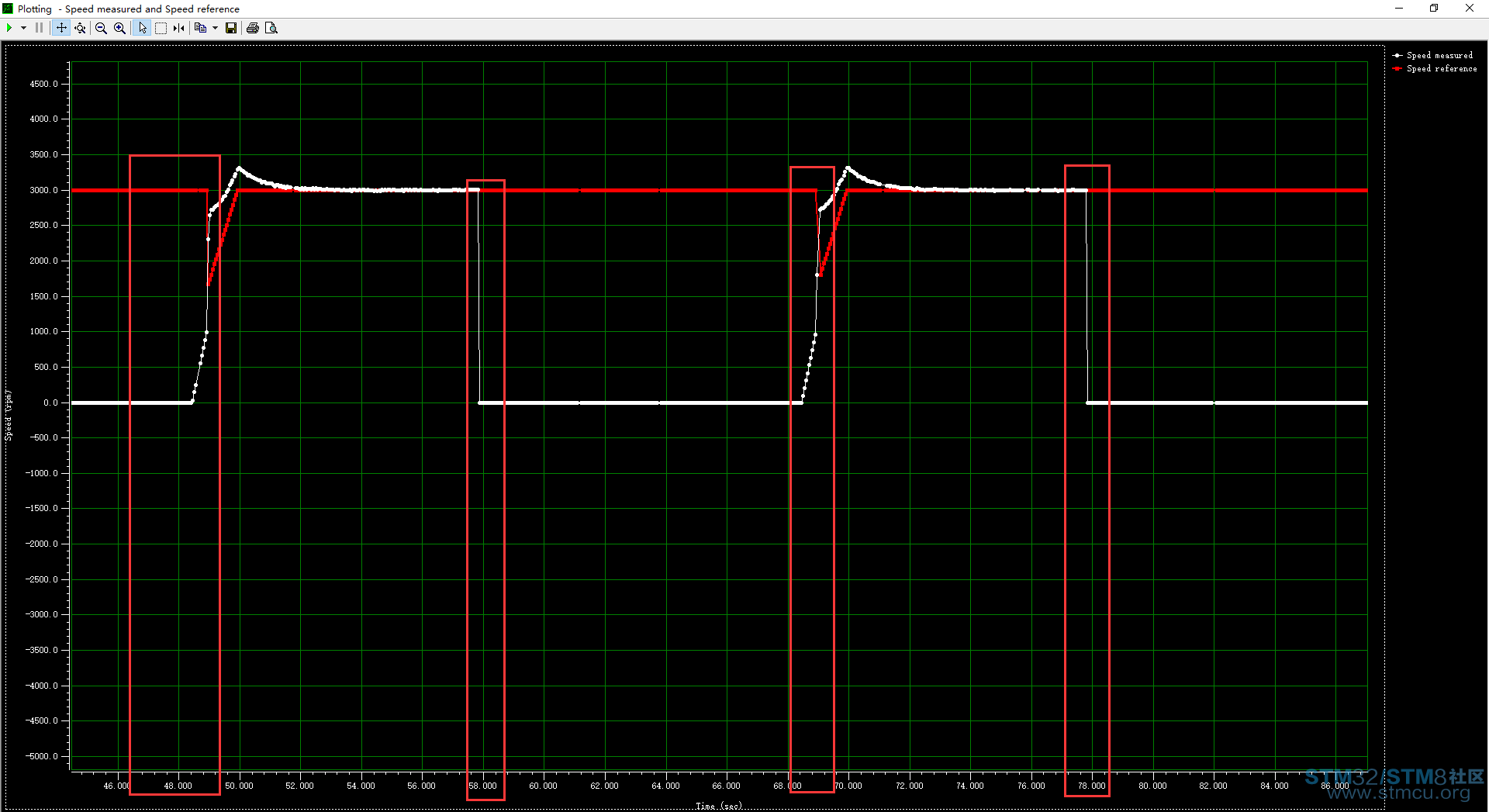

这样可以通过按键来控制任务的运行并且可以通过led的亮灭来观察系统所处的状态。LED11是驱动板上的一颗led,引脚号是PB2,可以通过cubemx来设置初始化代码。
通过monitor可以看到速度变化曲线图:
ok,任务一完成。

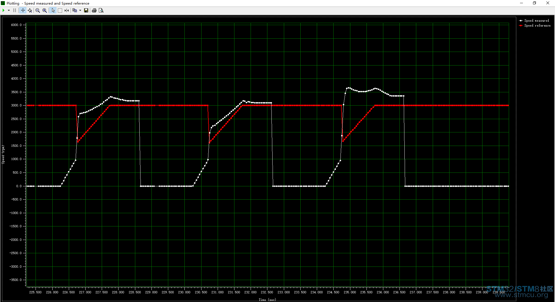

主函数代码和任务一相同,只是把task_1()改成task_2()就行了。最后一行把LED引脚拉低是为了让代码只运行一次,多次运行可以通过按键进行操作。
可以看到和预期结果是一致的,原始PI调节速度快,有超调现象;Kp、Ki同时增大一倍的时候,调节加快了,并且超调现象被抑制了;当Kp、Ki同时缩小一倍时可以看到虽然调节很快,但是有严重的超调现象。 & j# A% x8 u  p1 s% M
  |8 d4 o9 E( L. s
通过monitor的图形显示速度波形极大的方便调试PID的过程,ST考虑得真周到。
! D& p- k% d/ i% @3 U' n9 G% i6 K
我在这里有个疑问,这个plotter只能显示参考速度的波形吗,还能不能添加其他变量来查看系统某个变量的变化趋势呢。之前我一直是用的Jscope,但是Jscope需要连接Jlink来查看,对于这款套件来说需要额外连接Jlink调试器,有一点点麻烦。后面调试有必要我还是会使用Jscope来查看一些变量的波形,并且分享到论坛。
! y% V' {3 j. O4 O8 H4 h
% ?. l3 @8 _: v
任务一和任务二已完成,欢迎大家留言讨论。2 p& I5 T* ~* {6 F. O
