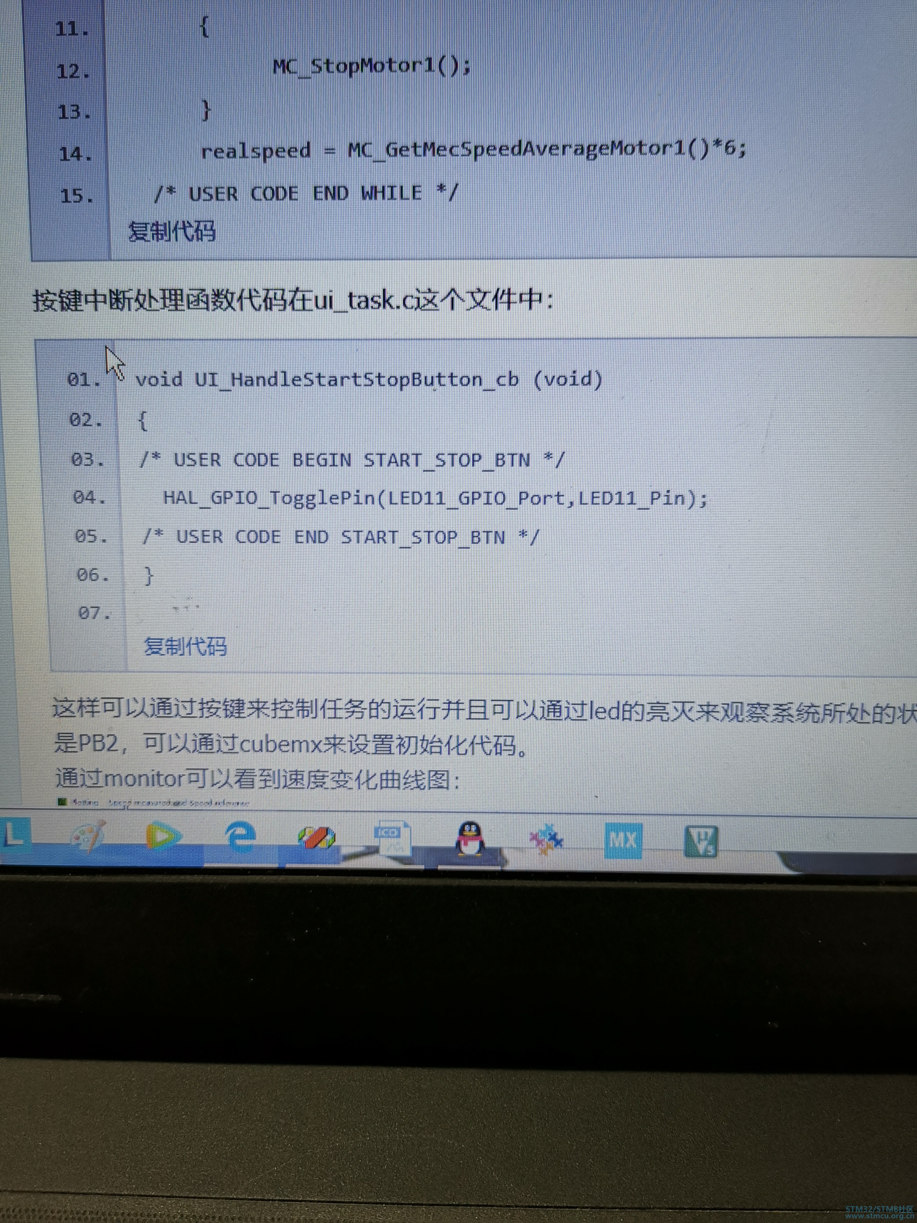

老哥  这个task是写在main函数里面吗  ?这个按键中断有什么作用啊?麻烦老哥给我解解惑,第一次学这些 很多都没入门

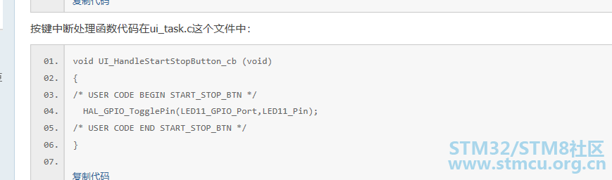

1.在我的程序里按键的作用起的是传递信号的作用,按键中断中翻转LED11引脚,主函数通过读取LED11引脚电平值做是否启动任务的判断。# o8 }3 I6 l4 Z* N6 E
2.在我的代码里启停是可控的,通过LED11引脚电平来判断是否执行task1。另外,task1的要求就是延时不断启停,我这样写是没有问题的

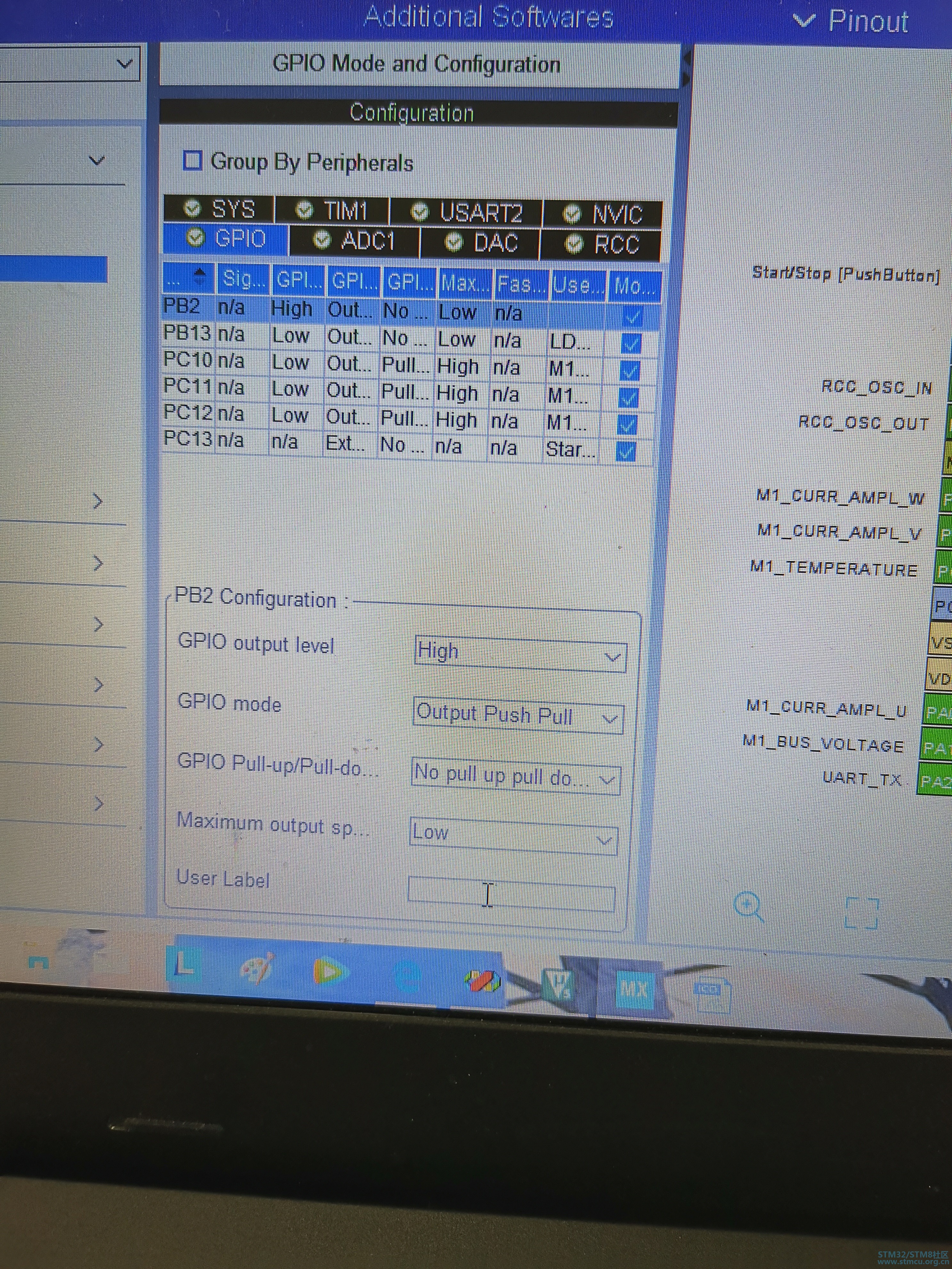

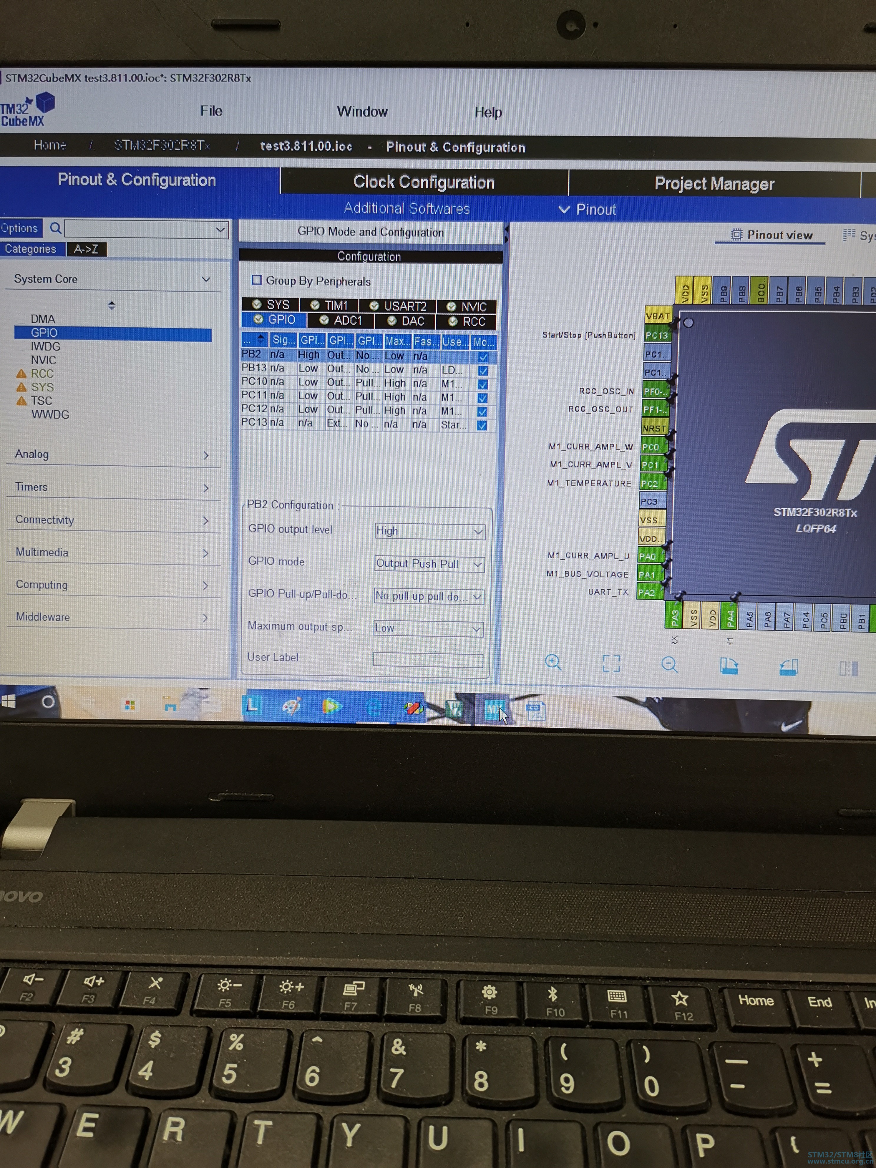

老哥  我这个pb2怎么配置啊  我配置好了 点生成代码就行了吗& g% o% }2 ^; i) z) G2 l3 b

老哥 上个图片看不清  哪个userlabel写啥

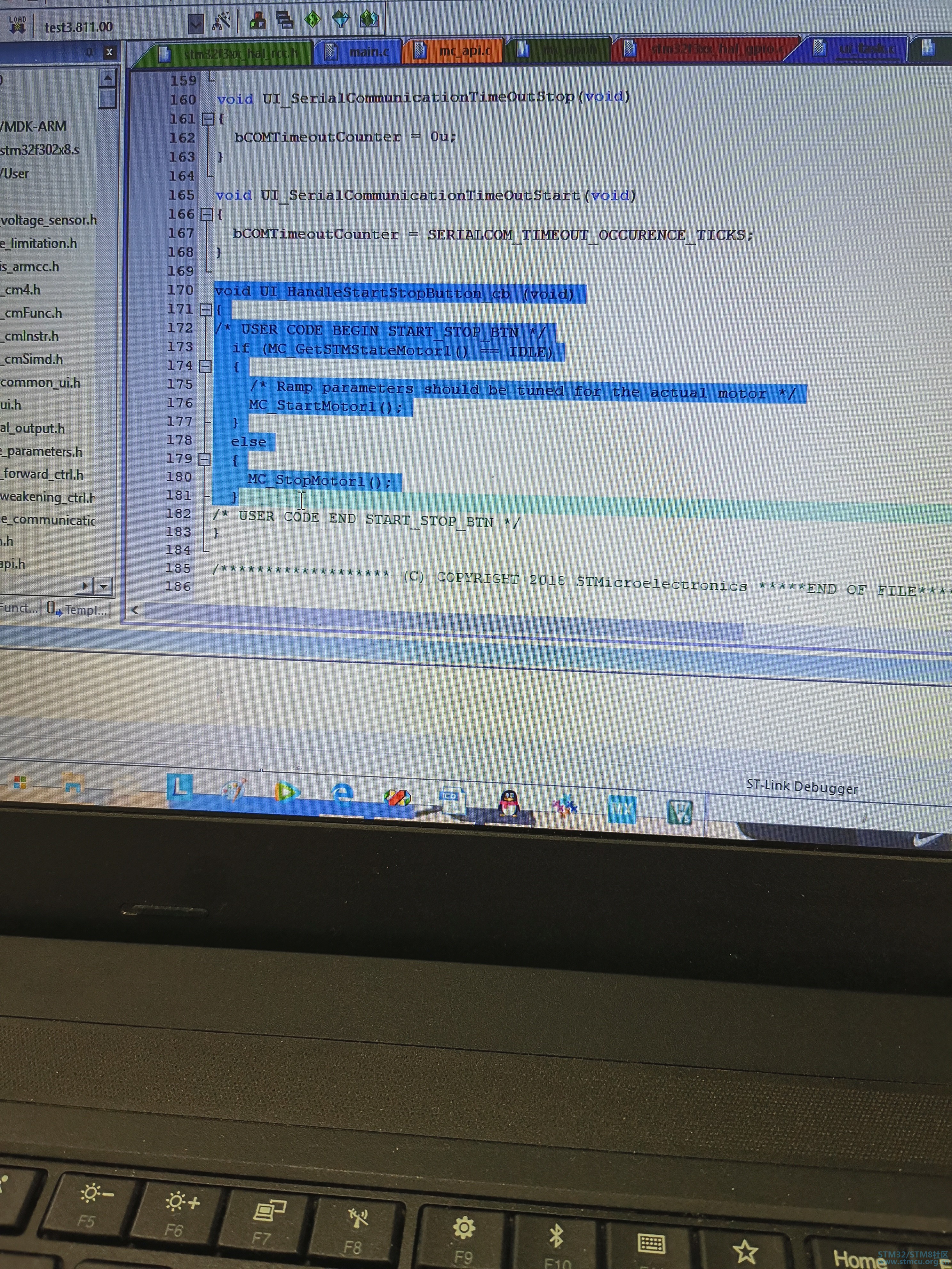

老哥 这两个函数的内容不一样 ,为了完成实验一 我需要把这个内容改成和你一样的吗3 A  B) ^' q+ v; c0 C

User_label那个自己想写什么名字无所谓,根据自己喜好就OK

不用跟我的代码完全一样,这个只是我用于控制实验进行与否的一种方式,你也可以通过其他方式来做

老哥 ,我不懂按键中断函数有啥用 我可以不写吗 不写的话 有啥影响吗

: X6 o1 |. W6 ]2 Z按键中断的作用我在帖子的开始都说了呀,不写也可以,只是任务一可能变成了不可控的一项实验

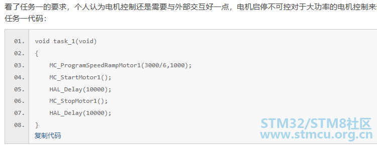

楼主。 我按照你任务1的程序。 但是我的电机加速到3000RPM需要10多秒。 怎么设置都是10多秒,很奇怪。 请问是什么问题

/* Programs a Speed ramp for Motor 1 */: j7 J, h5 e& y* i, P
void MC_ProgramSpeedRampMotor1( int16_t hFinalSpeed, uint16_t hDurationms );
( D6 E1 \# [" k5 K这个函数的第二个参数你改过吗,第二个参数就是达到目标值的时间,越小加速度越快
  Z0 H4 }; Y4 [" g: r" s6 E& B1 _4 _% i# M. W' U
考虑另外一个问题,电机惯性较大,电机驱动板的驱动能力有限,也许最多就只能10+s才能达到目标转速
