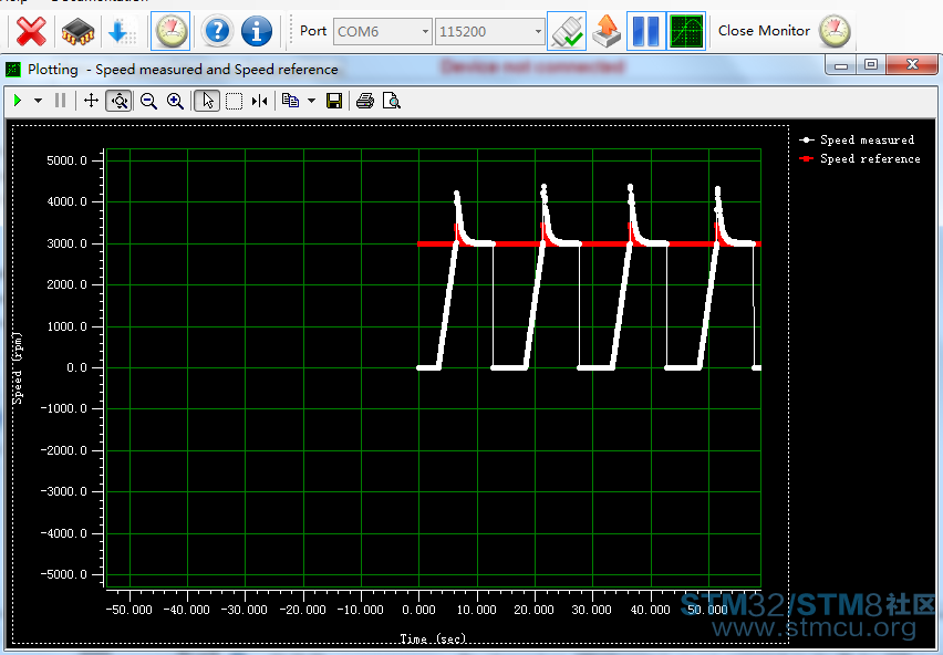

/ ?1 n4 I- e- \3 X( q2 J/ z9 V         速度波形查看:$ J" V$ x  x. n- a5 m5 ^8 m
& I9 S& P1 ]$ W
  r2 A" h0 n9 J# }- [& u
