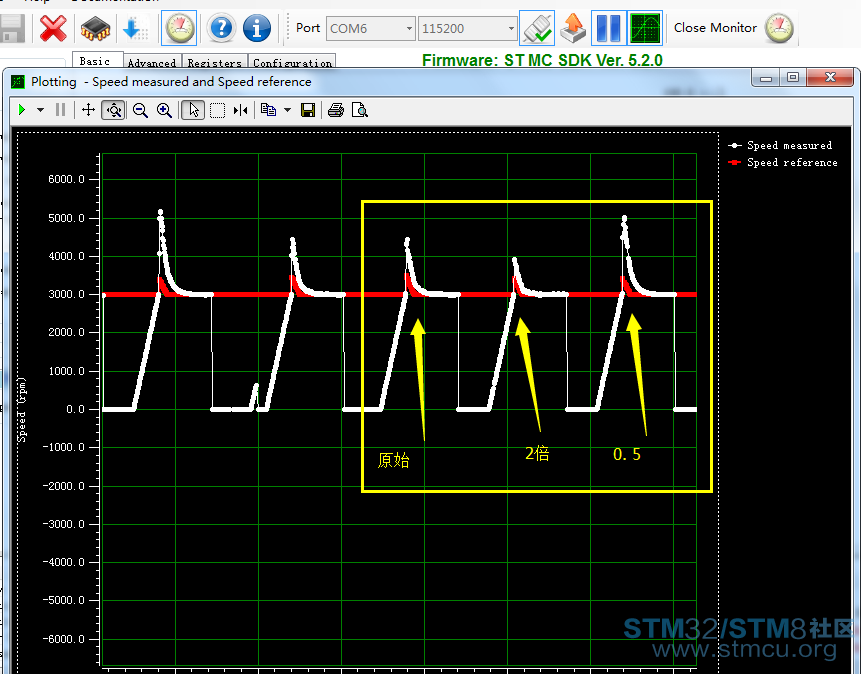

         速度波形查看:' ~7 }) r! y  J1 F: q0 m
" H! }! b6 d/ k, L
( Y: ~! w% F1 O" r1 ~0 h. k6 v( x
