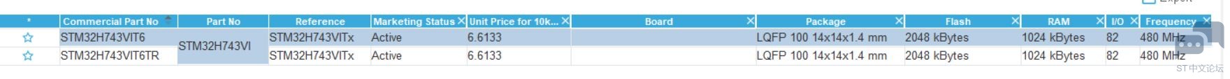

查阅ST官方资料可以得出,STM32H743VI是有1024KB的RAM空间的,但其实这空间并不连续,被划分成了若干区域:

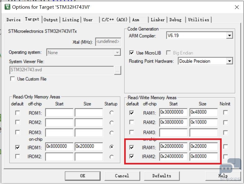

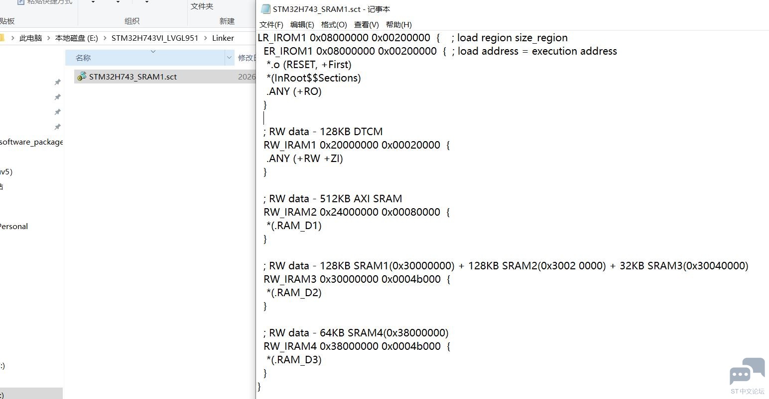

4 K3 S9 D5 k" S+ F 想要启用SRAM1,SRAM2和SRAM3区,网上给的方法一般是重写sct分区文件并让工程链接:5 I1 ~6 M2 ]# V+ A! f

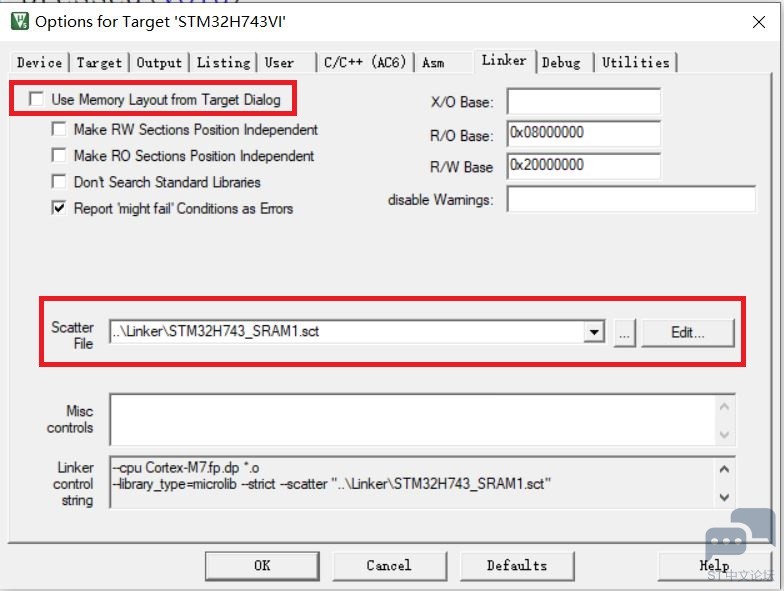

LR_IROM1 0x08000000 0x00200000 { ; load region size_region ER_IROM1 0x08000000 0x00200000 { ; load address = execution address& N9 s0 v9 p& b" | *.o (RESET, +First). K- C, m, [8 d; b *(InRoot$$Sections)$ g+ j8 I o6 [" F8 v$ e. h .ANY (+RO) }* O8 s+ B8 S. R& ] # L0 G8 ]$ j" ]8 `, m7 p ; RW data - 128KB DTCM' ? c- b2 R5 _ RW_IRAM1 0x20000000 0x00020000 { .ANY (+RW +ZI) } ; RW data - 512KB AXI SRAM RW_IRAM2 0x24000000 0x00080000 { *(.RAM_D1) } ; RW data - 128KB SRAM1(0x30000000) + 128KB SRAM2(0x3002 0000) + 32KB SRAM3(0x30040000) RW_IRAM3 0x30000000 0x0004b000 { *(.RAM_D2) e4 l: U2 y6 n$ q) U$ [ }5 J6 S$ }, d/ r& E ; RW data - 64KB SRAM4(0x38000000) RW_IRAM4 0x38000000 0x0004b000 { *(.RAM_D3)6 S* |, j. x+ O3 p: g1 y } } : J5 ^1 U9 W2 x! w- h 在KEIL魔术棒配置中需要把默认分配首选项关掉,这样才可以链接外部sct文件:

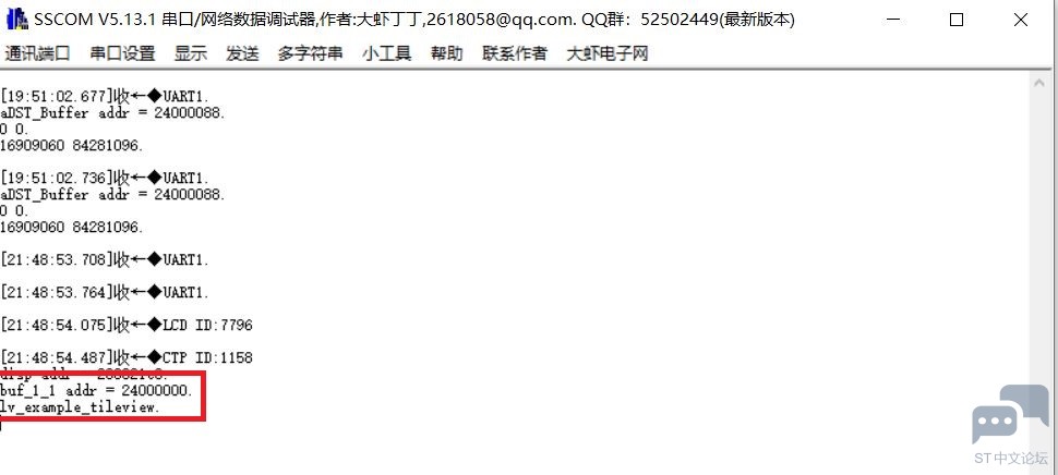

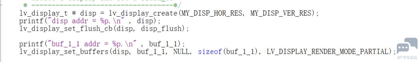

链接成功后,以LVGL缓存buf_1_1数组为例进行分配,首先将buf_1_1数组地址强行分配至.RAM_D1区即AXI SRAM区(0x24000000地址),并使用%p打印buf_1_1数组地址:

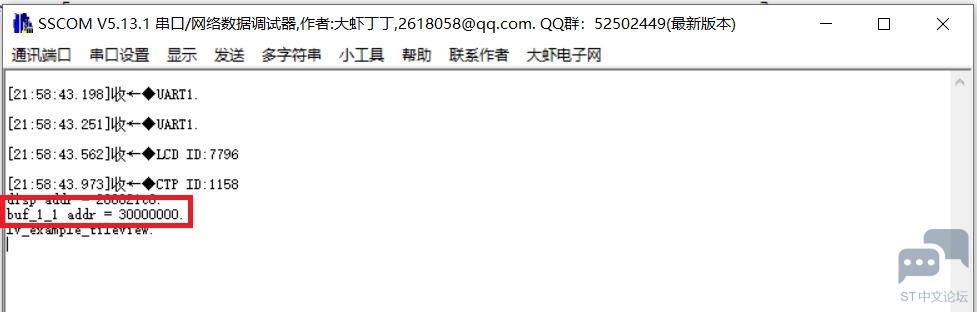

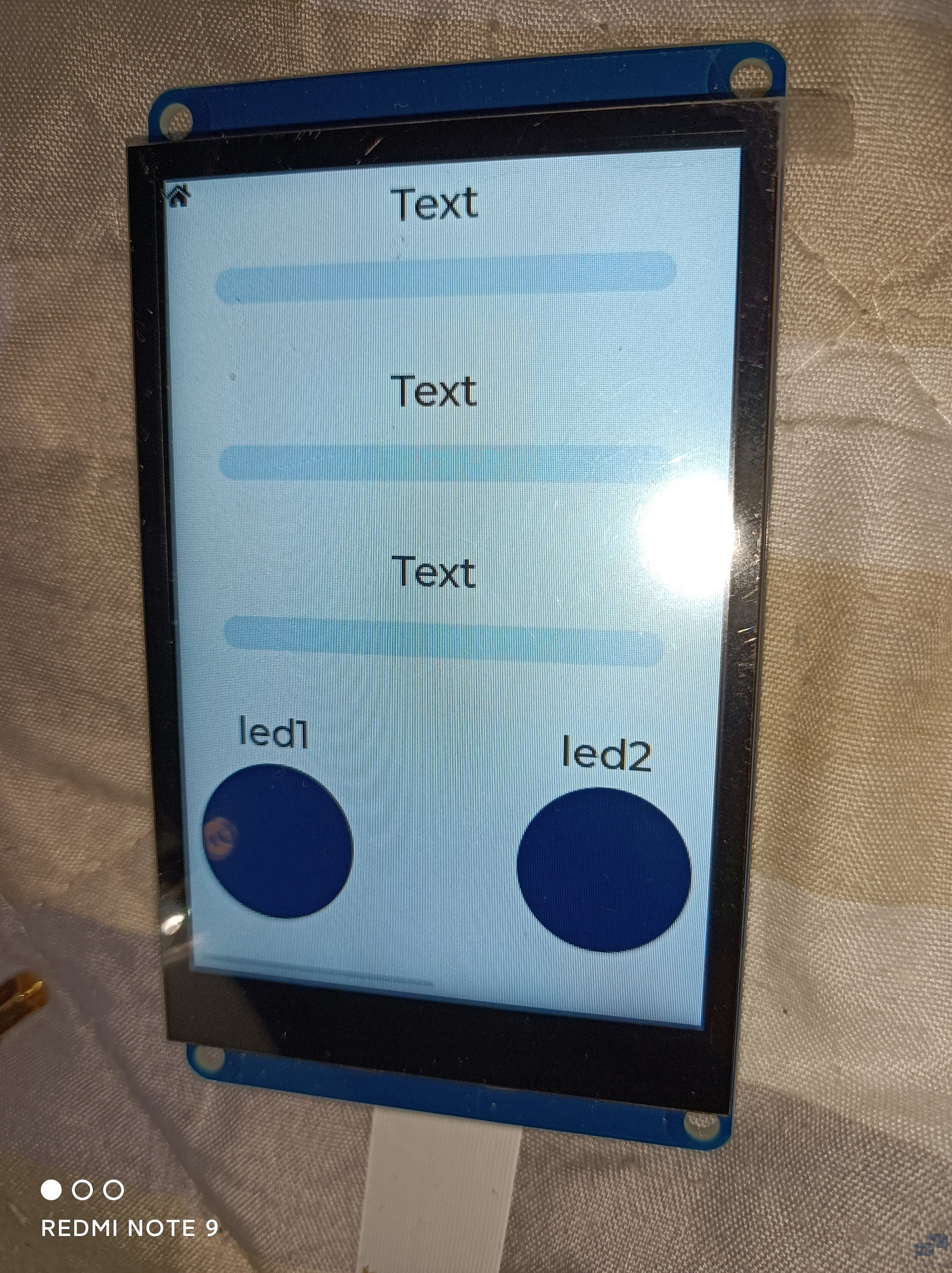

( N% T& {2 u( y4 ~ - d0 g( u/ T& p8 k" t( e 可以看出,buf_1_1数组地址强行分配至AXI SRAM区没有任何问题,LVGL程序正常运行。然后是分配到.RAM_D2即SRAM123区:

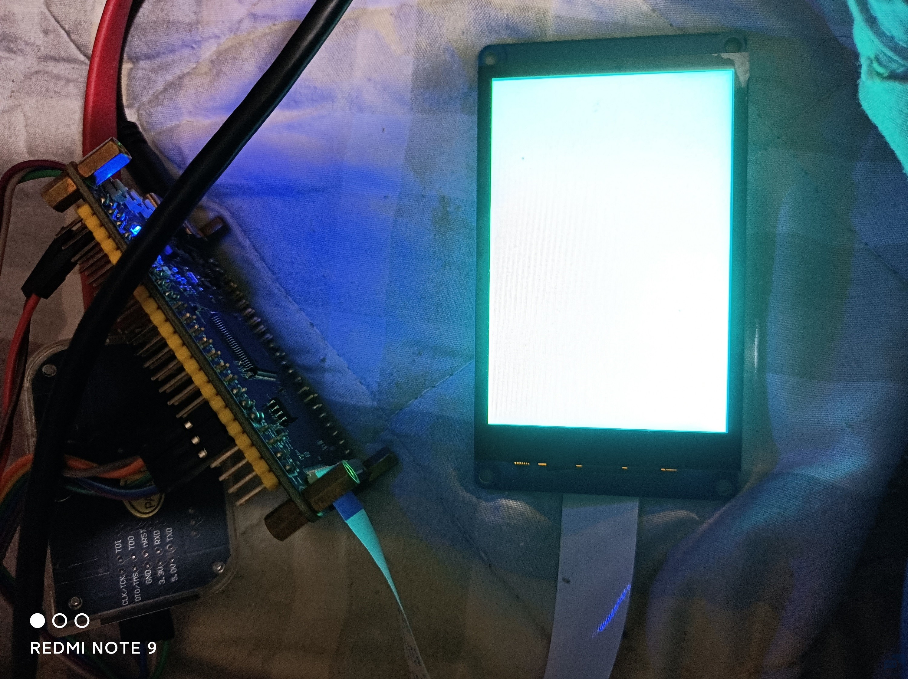

5 k _6 z" ^+ s2 Z 从串口打印上看,buf_1_1数组地址强行分配至SRAM123区(0x30000000区)也是成功的,但是数组作用失效,LVGL程序已经跑不起来了:1 m& O t- R* g- o7 m! |5 g) i

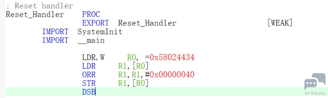

; u0 A9 s0 ~! z" y2 }9 ?9 E $ ^: v* S' E0 k( s0 e 在main函数中启用SRAM123的时钟,没有效果:( {/ w- X; x- o" `# g

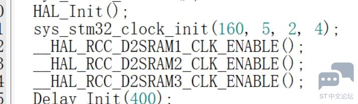

在启用.s文件中添加AHB时钟树的SRAM123时钟标志位,也是不行:
