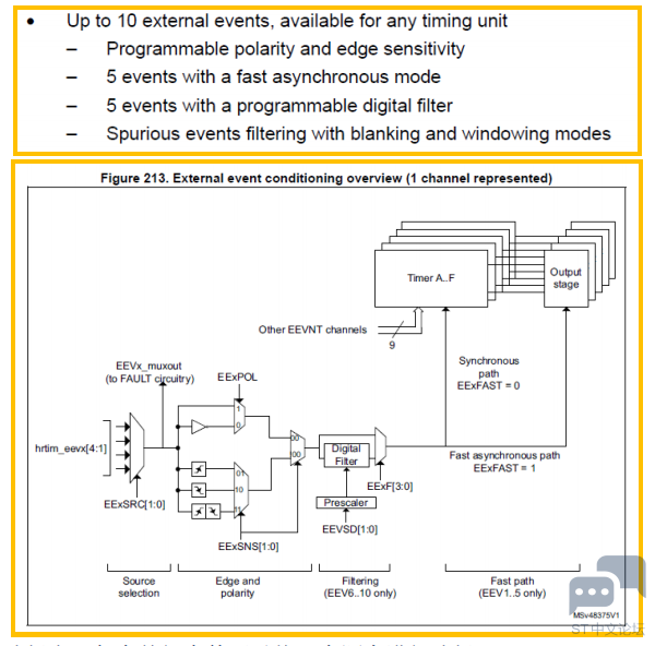

6 C- [( A! S; p4 A0 I0 O" ^- @+ iSTM32G474 的高精度定时器除了能产生高精度的 PWM 波外,还包含了外部事件管理器,能对多达 10 个外部事件进行处理。可以设置外部事件的触发源、触发方式(沿触发或是电平触发)、相应方式(同步或是异步)以及事件的滤波方式。外部事件的一个最重要的作用就是用来对输出的PWM 进行控制,触发 PWM 的 Set 与 Reset 动作。
) _2 m+ _3 L" V: A* T, O
' Q# A% o# Y! S# U& j, d( |& |
; B- {1 y+ G2 u3 C/ A, k0 o, {& ~9 ~
在触发源的选择上,每个外部事件可以从 4 个源中进行选择:; H$ L  d8 K$ |
• 外部 pin 脚输入
$ h: G5 [- z( }! \+ g' ?• 内部比较器输出
8 z6 E4 N7 s( K& l• 其他定时器触发信号(如 TIM1/2/3_TRGO)
8 Y& @3 u& w% h9 B5 ^! {• ADC 看门狗事件(ADCx_ADC1/2/3)
0 `* {* c. f3 P. `' [对应逐波限流功能,可以选择外部 pin 脚输入或是内部比较器输出,推荐的方式为内部比较器输出。外部电流采样信号直接输入到片上比较器(COMPx_INP),比较器的输出结果作为外部事件触发源。0 A8 Y- ^! W4 D) a9 G4 |

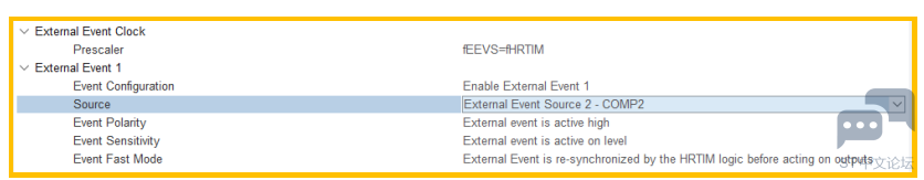

7 o, t: [8 x8 g" D: ^" i& U* Y# P5 j外部事件的配置如下,触发源为内部比较器 2 的输出,高电平有效。
# s1 \, M) ^0 j- W  M0 A. b1 Q0 {% [% @% _$ |) w# G8 }7 y

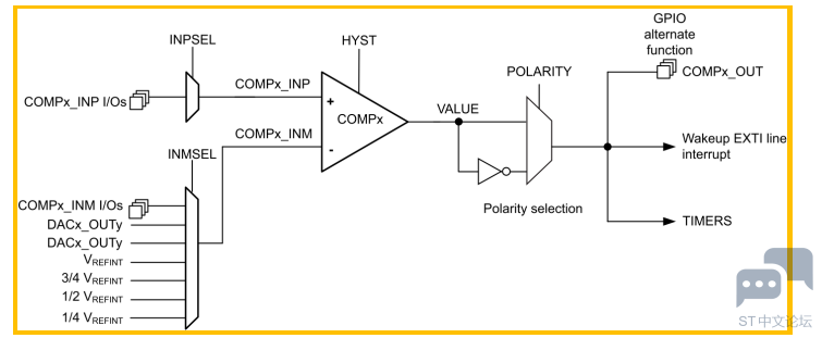

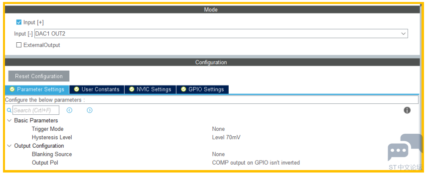

为了使用内部比较器,必须对内部对应的比较器进行配置,一般选择 DAC 的输出作为比较器的参考,所以还需要对 DAC 进行配置。
8 d4 |3 V) b  M/ C+ S 比较器的配置如下,设置回差,减少比较器输出抖动。

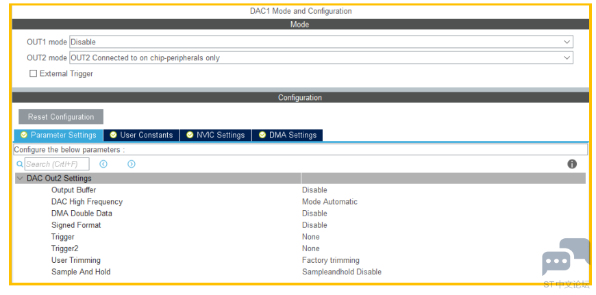

DAC 的配置如下(如果选择 VREFINT 或是 COMPx_INM 则无需配置 DAC):. X; j; r$ r9 a' [

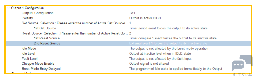

  x0 U* ~% s( ]; }, c* h* a' JPWM 输出的配置如下,PWM 的 Reset 除了比较事件外,添加外部事件源。
# p: f) L6 h6 Q3 D) u0 \1 r+ t! I$ m2 d# n+ ]3 }1 A% q  e
0K])$Y6LSU`Q80NZR08[UKJ.png ) o2 |4 d0 z. W& v) \! N1 o

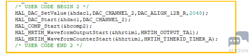

% l, F, p, m2 N6 I1 R基于以上的配置,在生成的工程代码中添加必要的外设启动函数即可,如下:

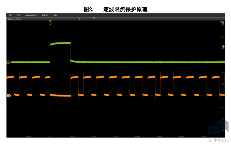

通过示波器查看波形,黄色表示输出 PWM 驱动;绿色内部比较器输出信号,输出为高时表示限流保护,触发封波,输出为低则 PWM 可正常输出。
, a1 S0 b. q% B3 A3 g. e" Z& l9 p9 _5 c/ O# G3 C! z# |1 H* h' R
4 j0 A) ~$ f: N% Q5 {0 ~3 F SDZV6RF82HMR5Q%0J@CIP)M.png , k" A- {) H8 F# Z' M
