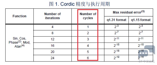

, h% R8 u' F  R# U1 U2 h9 ^* u3 ?在 STM32G431 参考手册中有关于 Cordic 的精度及迭代次数描述,另外还有执行周期的对应值,从图上我们了解到设定精度数据等同于指令执行时间,因为 Cordic 执行时会自动耗损CPU 执行周期,因此我们可以了解执行速度等同于精度数据设定。9 O( }$ ^/ q% p( u) h* I
' X6 Z7 V% x- X. z$ _2 W

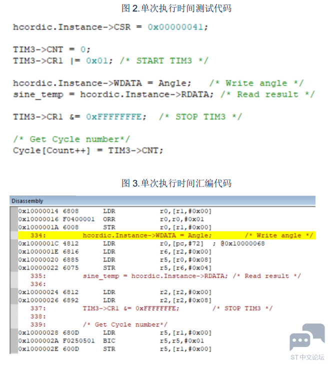

测试代码中 hcordic.Instance->也可以写为 CORDIC->;读取 TIM3 的寄存器数据就可以知道这段代码执行的时间,其中 TIM3 配置时钟为 170MHz 等同于 CPU 执行时间;TIM3 的 CNT数据即指令执行周期。/ r' V2 h) D0 w4 `# C

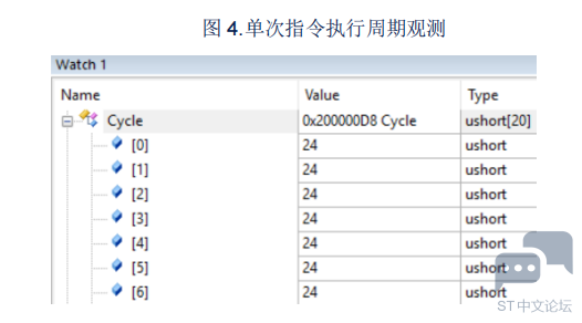

当使用单次测试时,我们使用 16 次迭代测试,精度配置字为 4; 图 2.单次执行时间测试代码

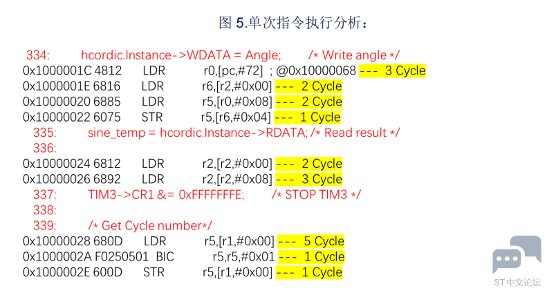

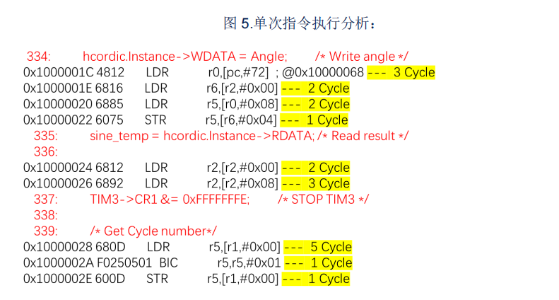

去除数据 load 设定时间以及 TIM3 执行停止指令时间,可以看到真正 Cordic 运算正弦运算的指令执行周期为: 24cycle -(3+2+2+1+2+3+5+1+1)cycle = 4 cycle;
2 F3 i8 F- {# u, o: r也就是在写入 WDATA 和读取 RDATA 之间的 CPU 占用时间为 4 个 CPU 时间。' C: Z2 `. }* H9 R
