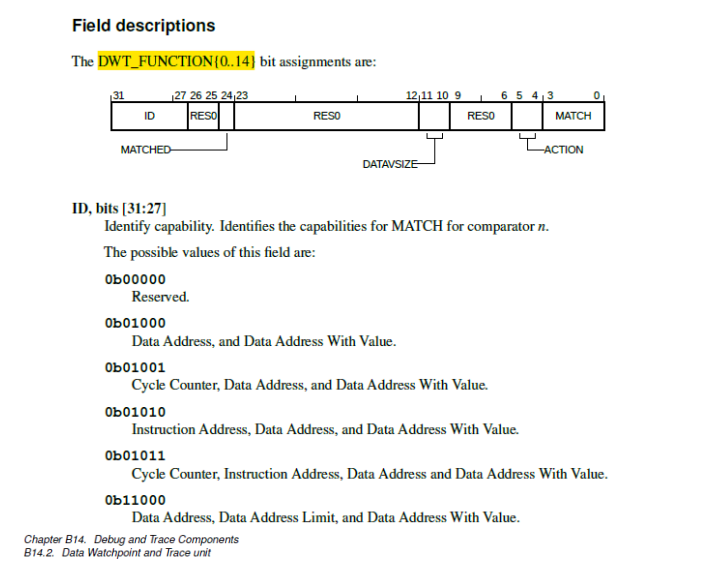

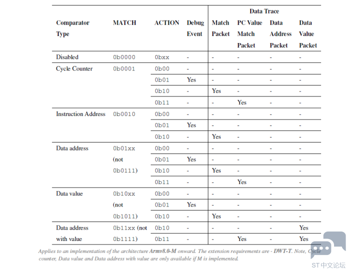

5 ~1 j: Q5 V6 B. {0 TDWT 由 function 和 comparator 寄存器组成,其定义是在 Armv8-M Architecture Reference Manual 文档中。" q+ _2 }! Q. J
DWT_COMPn:存放比较值
( |( R$ v0 U) y' E* t- l( BDWT_FUNCTIONn:定义 comparator 的操作 ( V# d4 U$ _; c

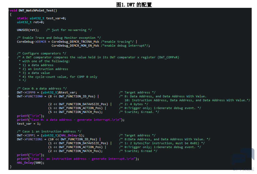

首先我们通过 STM32CubeMX 实现了基本的串口输出打印的工程,然后在此工程中,按照以下步骤,添加 DWT 的配置 :9 P; i) N9 B' x
1, 使能 tracing 功能;& h( r. s9 a- G2 T. R, m3 q, U7 a# ~
2, 使能调试中断功能;  H# m7 |0 h7 p) F
3, 配置 comparator 寄存器;2 J& d9 ], a3 j8 u5 ]8 s, f
4, 配置 function 寄存器
5 y& t9 f7 H5 W9 }$ @0 N0 t: |具体代码如图 1:
0 i* D  K+ j0 M# ], |/ }- t6 W, j; [0 V9 A4 L1 A
. m4 S( z, U- d1 G  ]' k# `. [, e & f& i) O0 v) q, a
: P: W) ~. ?# u6 L' m" _
+ g% j. }/ K  S1 A
这里我们配置了两个 comparator,COMP0 监控 test_var 变量的写操作, COMP1 监控 HAL_Delay 函数的调用,一旦发生 test_var 变量的写动作,或者 HAL_Delay 函数被调用,都将产生 DebugMonitor 中断事件,并且我们可以在 Debug_Mon_Handler 中断中区分这两个 comparator 事件。
