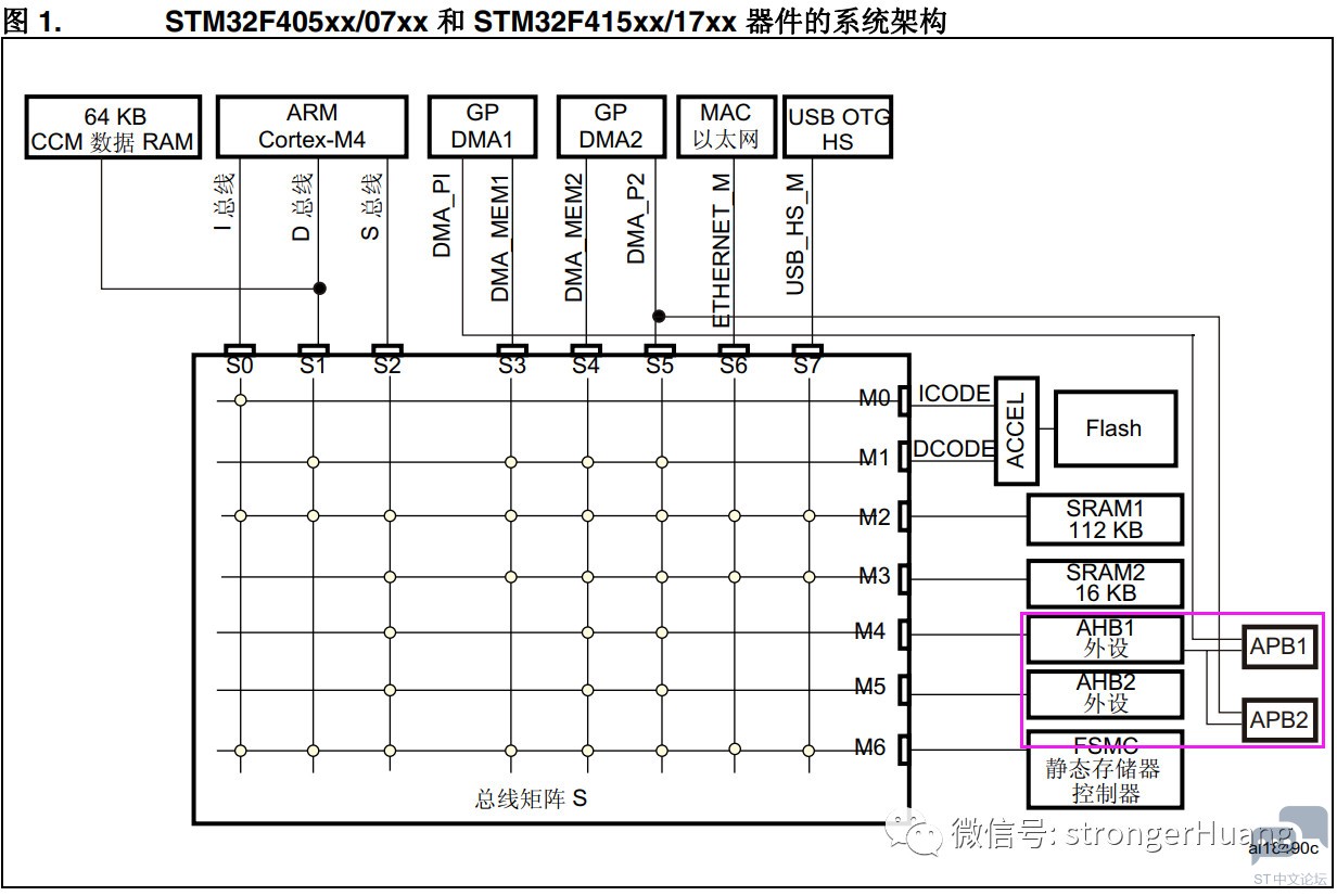

1、系统架构
不同类型的STM32,它的系统架构各有不同,但原理都类似,由多条主控总线和多条被控总线组成(请参看【参考手册】存储器和总线架构章节)。
) C+ g! p1 S4 n, [
以STM32F4为例:
● 八条主控总线:
— Cortex™-M4F 内核 I 总线、 D 总线和 S 总线— DMA1 存储器总线. ?0 d8 p4 O, V: u' \1 a* N
— DMA2 存储器总线2 s5 W3 d' K' L! P0 V( [
— DMA2 外设总线5 i' r' ^( {2 N0 _7 s) I, F" T
— 以太网 DMA 总线* z6 {% T$ j, M) h/ m
— USB OTG HS DMA 总线
, o% O& e6 u6 @( k5 ^- O
● 七条被控总线:
/ H% O( X/ H$ h  `9 @0 w, J- h— 内部 Flash ICode 总线
# J: ~7 c' S7 p' H, h7 L! A6 v6 e— 内部 Flash DCode 总线! e4 j- g' |* A2 J
— 主要内部 SRAM1 (112 KB)' Y3 O9 C. U" J. Q3 O
— 辅助内部 SRAM2 (16 KB)
! Y. `& Y6 X" v" x, s* Z" s, l8 [— 辅助内部 SRAM3 (64 KB)(仅适用于 STM32F42xxx 和 STM32F43xxx 器件)5 \9 [3 U- X5 o$ b0 i5 W; R
— AHB1 外设(包括 AHB-APB 总线桥和 APB 外设)
, j# @) d# n/ l/ j$ Y' H# E— AHB2 外设— FSMC
2 c; P3 t% l; o7 M# s
6 X: [6 g! \3 \/ H  T/ ]0 l! X
2 L% V. \2 q* d
4 ~8 @1 K0 _  }" A, }* n
借助总线矩阵,可以实现主控总线到被控总线的访问,这样即使在多个高速外设同时运行期间,系统也可以实现并发访问和高效运行。& m3 W4 @4 e; H0 |: y( _' |6 {

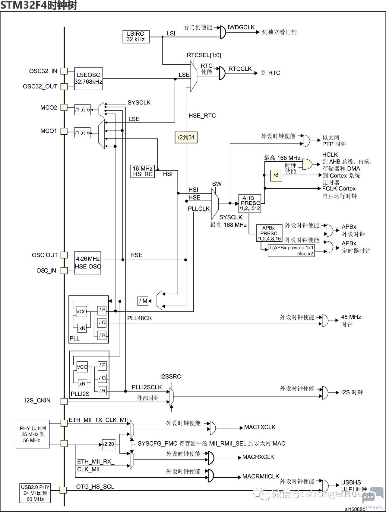

3、STM32时钟控制
- z* i, a5 K  z- {8 `* d
$ D$ m" D% b7 t0 U0 H  Q
微信图片_20230402153823.jpg . s) s9 c) M1 Y
# Q) @8 o9 y$ [4 j! `0 m$ h7 w
STM32的时钟控制模块因MCU芯片不同,各有差异,但原理都类似,功能也相当丰富。主要的目的就是给相对独立的外设模块提供时钟,也是为了降低整个芯片的功能。
8 e, a* ^8 a  R  i  _6 q3 c/ \/ I$ }
! |! V" `. ?2 t8 }! G
降低功耗是主要原因,还有一个原因,就是为了兼容不同速度的设备,有些高速,有些低速,如果都用高速时钟,势必造成浪费。
5 b9 y4 G4 Q8 G' W, l8 h# `
- r: m% q, e9 `/ R3 D4 K
RCC给外设提供时钟是一个主要目的,那么为什么要提供时钟呢? 原因在于外围设备的寄存器需要时钟才能工作。你可以把外设当做一个设备,而这个设备需要给它提供电源(时钟)才能工作。, S5 s% K, y4 {, A$ y6 Y0 U
, V% J) ]  h9 q4 ~; _7 Z7 }/ n; d) e
你在STM32参考手册的“RCC”章节可能会看到这么一句话:当外设时钟没有启用时,软件不能读出外设寄存器的数值,返回的数值始终是0x0。( @4 @8 v" Y% l! I! B

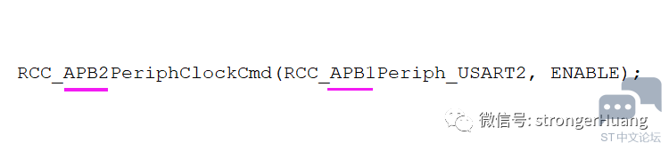

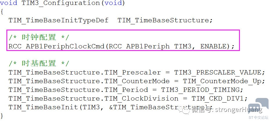

坑:* k+ h, _, ^9 Z) O
A.先使能外设时钟,再对其进行配置* a& f  q) G8 p" Z% T, s3 v
! x: a  t2 ?: T1 g( Z' X, z9 I& q
微信图片_20230402153817.jpg 5 f& `5 n$ X2 J3 D% e/ y, h
+ A! L  d# F* I7 j8 d. W5 B- V6 r; T
B.时钟配置需对应总线

这种基于标准外设库的低级错误,相信肯定有不少人遇到过,希望提高警惕。

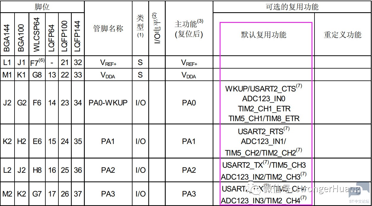

1、什么是I/O 复用功能?
简单来说,就是把普通I/O用作其它的功能。如:将PA9引脚用作USART1的Tx引脚,那么我们就把这个Tx引脚称为PA9的复用功能。
& T+ l! K& O1 E7 g
打开数据手册,会发现类似如下的列表:
1 ]' F  Z( L4 @; x
( j+ `/ F$ }( ~$ _6 y
2、什么时候开启AFIO时钟?
( b8 v" d# A4 G
为了优化芯片引脚封装的外设数目,可以把一些复用功能重新映射到其他引脚上。设置复用重映射和调试I/O配置寄存器实现引脚的重新映射。这时,复用功能不再映射到它们的原始分配上,而是映射到“重定义功能”上(见上图)。
9 S5 K; B3 @- D
这种将引脚重定义到其它引脚上的功能在几乎所有STM32芯片中都有这个功能,但是实现的方法可能有所不同,其中STM32F1就是通过事件控制的方式将特定功能引脚连接到对应PORT和PIN上。
. A7 C9 _. ^$ B9 I$ t0 _2 W
简单来说,如果需要使用重定义功能,那么就需要开启AFIO时钟。% n8 t% ~; D7 ?* h3 y
