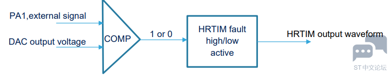

( _/ O7 J/ Y  ~( O+ T2. 信号路径
& t+ t* q! T, L8 Z' B  ^7 IPA1 的输入信号同 DAC 的输出信号进入 COMP 比较器进行比较,经 COMP 比较后的输出信号连接到 HRTIM 的 Fault4 信号,来控制 HRTIM 的输出信号的停止。 * c. r! Y0 d7 F: h7 g6 s
) T' B" J5 o2 U9 O
' R7 d, ~, v  y2 y2 ?# B
MQLMTTKT{}WF0E40[U)~5_O.png : }. c1 \! s3 y# r1 P
$ [% h( Z5 K; K- [
) ~% ]- J6 f6 I- c& c# ?当 PA1 > DAC value,比较器输出高“1”, 这个信号为 HRTIM 的 fault4 信号,当 HRTIM 配置为 fault4 高有效,则当这个高电平出现时,HRTIM 输出波形停止,具体输出的电平可以通过寄存器进行配置。

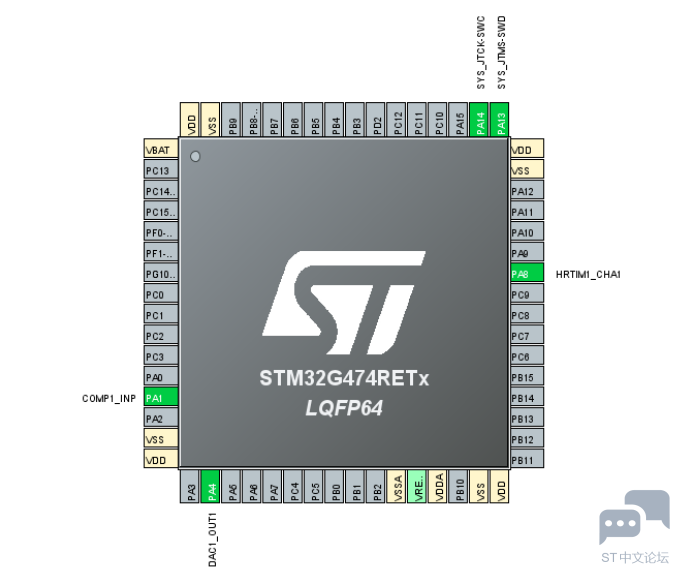

3. STM32CubeMX 配置
. p' t* k  n+ J; q, Z6 } PA1 的输入信号同 DAC 的输出信号进入 COMP 比较器进行比较,经 COMP 比较后的输出信号连接到 HRTIM 的 Fault4 信号,来控制 HRTIM 的输出信号的停止。6 v7 o, \+ O' C& f4 ^
. r4 J0 _) m/ u/ Q
/ h: K- r8 O4 { Z}0PBV$GP}CNS$QUO(5TQTA.png
% W2 n# y8 N2 c. E
+ u2 d; |6 l: v( E* a! F
; ~+ T7 v6 {& y& S

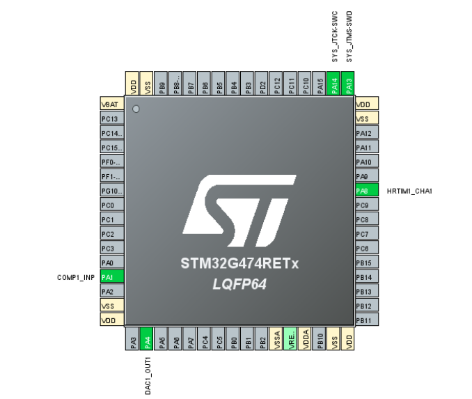

首先配置 DAC 模块,DAC out1 选择 connected to on chip-peripherals, 这里为了测试方便,选择了“Connected to external pin and to on chip-peripherals”,DAC 输出信号连接到 IC内部,同时输出到 PA4 GPIO 口。这样就客户测量 DAC 的具体输出值。# b( n5 A" k# J$ j- k+ j) f7 J% L4 A
而在 IC 内部,DAC 连接到了 COMP 的负端。
0 D/ E1 E# _, PCOMP 的配置如下:PA1:COPM 的正向输入端。, ]7 \; ]! C3 B% w
DAC1 OUT1 在 IC 内部连接到了 COMP 的负向输入端。
; W; L$ P3 e% y具体请看下面两种图:4 [" _- |3 R& H( D
