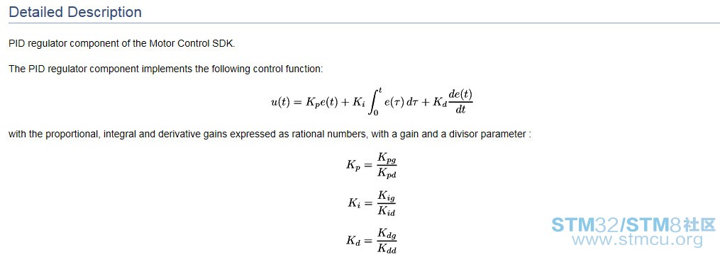

- Y0 Z( Q: Q# c3 ~0 [9 ETask3是在程序中修改速度PI参数
5 Y3 i2 o1 Z' w4 \" r/ J7 Z% y. p; t& d  Q
这里的P和I是经典PID算法中的的比例和积分系数。给个截图看一下。

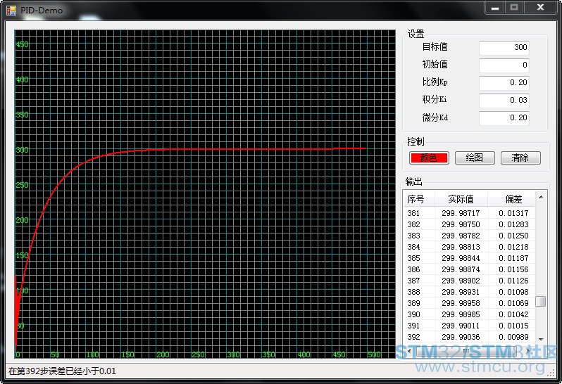

对学过控制的同学来说,这都是老生常谈了,PID调节器是电机控制中十分重要的手段,没学过的也不要紧,给一个我以前读书时写的一个测试程序,随便感受一下。 PID-Demo.rar (7.38 KB, 下载次数: 80)
