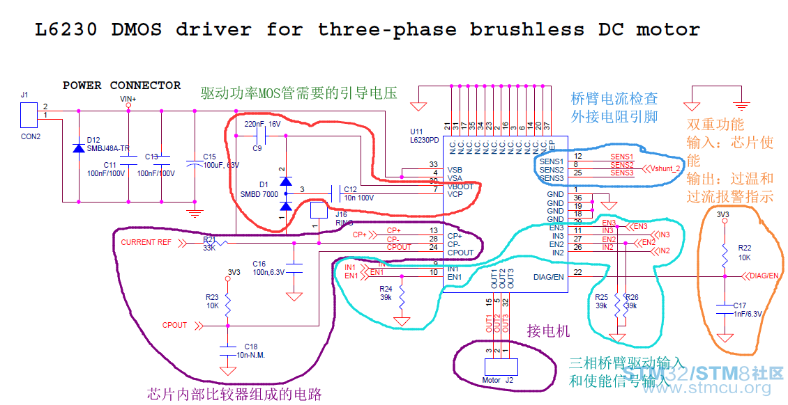

    通过X-NUCLEO-IHM07M1驱动电路板电路图,学习L6230PD电机驱动芯片外围电路。        一、X-NUCLEO-IHM07M1电路有关L6230PD驱动电路:* `6 g7 ^5 u; F- @& B" ?' P

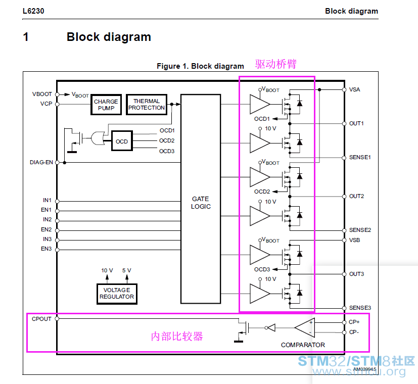

. [% K+ T9 r  i* d2 k$ S    1.1、内部框图:& m. v% {9 M7 _; O; v* H/ h+ a

    1.2、驱动电路主要有:
& \4 b! q: j& \7 {+ Q9 A8 n    1、内部MOS功率管需要的驱动电压,有VBOOT和VCP引脚外围电路产生;7 Z3 a) s& R" C: i& r
    2、三相桥臂驱动电路;) r5 k  F. J, q" Q3 q% w: N
    3、SENSE1、SENSE2、SENSE3 三半桥臂外接分流器引脚,对地接电阻器;
: A! I6 B! W5 A$ z5 l; b. \4 n* v    4、输入控制和使能信号
+ d3 y5 S+ D& [/ Q$ b' T    5、过流和过温报警指示输出
9 A. ?/ N- W3 B' Y/ ?, g    6、一路内部比较器。/ n' M& I2 ^2 q

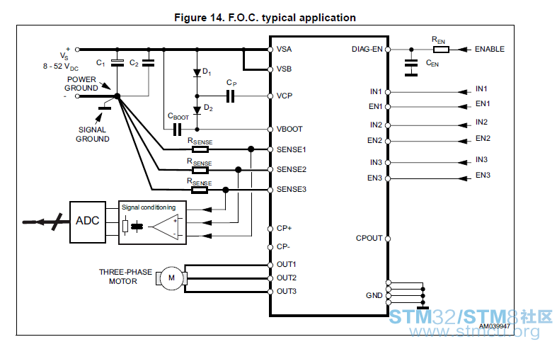

    1.3、FOC典型应用电路:" r8 T* U& ]3 `6 t; {: t2 a+ y

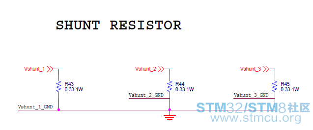

: D  W$ J2 ?8 \9 E" R5 v   1.4、 X-NUCLEO-IHM07M1电路中电路采样部分:1 O$ L! L/ e4 {/ f5 ?9 w

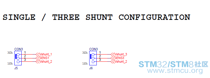

    1.4.1、单相和三相分流电阻配置% p2 U* ?6 T/ o! o1 H9 B

    在本次培训中,J5和J6跳线在3Sh的位置,选择三相分流器。三相桥臂分别对应各自的电流采集电路:

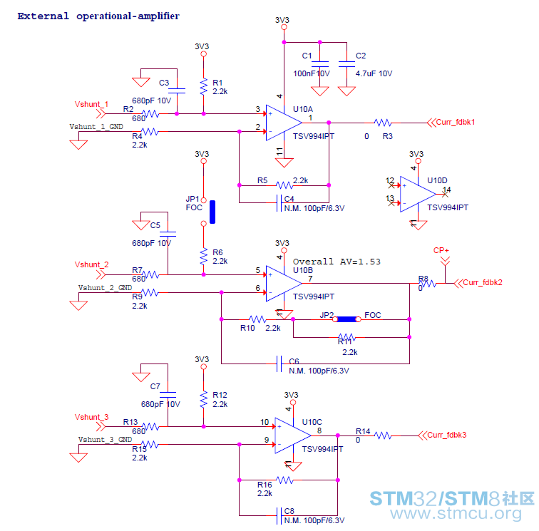

- J: h2 ~! m8 ~' K5 X3 [2 ~    1.4.2、电路采集处理电路:5 l8 M9 H+ L& h8 c0 F3 U6 {+ h
106.png ' k# ^8 T; O& d( p  j; o0 A% U
6 r4 B! w  C$ Y6 F. y3 y5 Y
1 l! d, D0 _0 o# T& x
( L9 `: v! F: A
     流过桥臂经分流器产生电压后,经差分运放电路处理后,输出STM32需要的ADC电压值。送入SDK5.0软件处理

L6230是怎么实现3个输入就可以控制3个桥臂的上下臂啊?. @0 X7 ^7 X9 y. \, F0 z- }
没看懂啊,能帮忙解惑吗?

楼主有没有试过单电阻采样的

楼主,你好,感谢分享。请教个问题,三桥臂控制输入:IN1、IN2、IN3和三桥臂使能输入EN1、EN2、EN3控制如何理解?IN1、EN1是分别控制一个桥臂的上下2个MOS管吗?谢谢。

我也是模糊了,三个IN怎么控制半桥上下臂的,EN是能控制下臂吗?' L6 V4 F& t8 f2 S9 G2 L$ ?5 v
