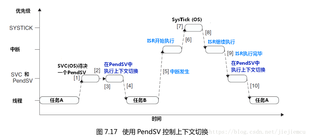

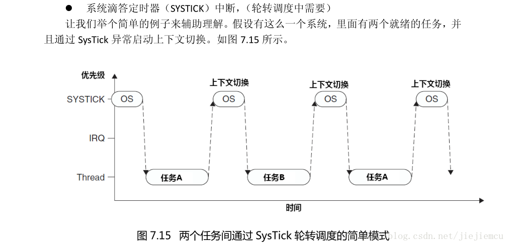

系统任务切换的工程分析
4 i2 t9 ]" G0 o   在系统中正常执行的任务(假设没有外部中断IRQ),用Systick直接做上下文切换是完全没有问题的,如图:
$ U5 O" [8 ?$ s# z# v  u" H0 ?​

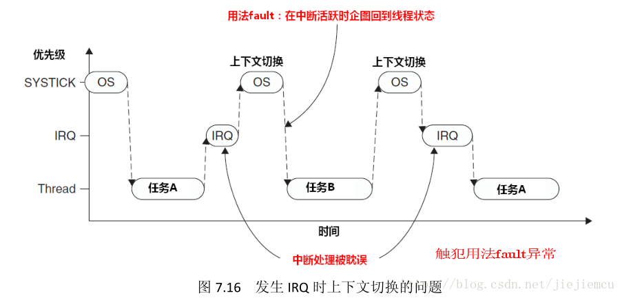

( ~! p3 ~: {6 s: b8 s6 r1 G8 I 但是问题是几乎很少嵌入式的设备会不用其丰富的中断响应,所以,直接用systick做系统的上下文切换那是不实际的,这存在很大的风险,因为假设systick打断了一个中断(IRQ),立即做出上下文切换的话,则触犯用法 fault 异常,除了重启你没有其他办法了,这样子做出来的产品就是垃圾!!用我老板的话说就是写的什么狗屎!!!如图所示:
) {9 L* O2 q* U​. k2 b; r- S4 I
    那这么说这样不行那也不行,怎么办啊?请看看前面接介绍的PendSV,是不是有点豁然开朗了?PendSV 来完美解决这个问题。PendSV 异常会自动延迟上下文切换的请求,直到其它的 ISR 都完成了处理后才放行。为实现这个机制,需要把 PendSV 编程为最低优先级的异常。如果 OS 检测到某 IRQ 正在活动并且被 SysTick 抢占,它将悬起一个 PendSV 异常,以便缓期执行上下文切换。
8 t, c2 s, |$ G9 C0 @: o   懂了吗?就是说,只要将PendSV的优先级设为最低的,systick即使是打断了IRQ,它也不会马上进行上下文切换,而是等到IRQ执行完,PendSV 服务例程才开始执行,并且在里面执行上下文切换。过程如图所示:# T/ `- C' M4 X, A" {
​# X( h( l: r: Y8 t- z
