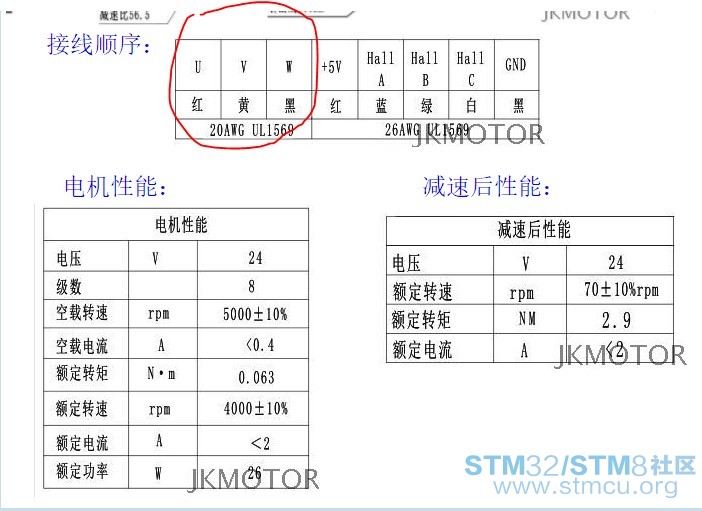

求助,论坛各位前辈!在某宝上,选了一款如图所示电机,参数附图,想直接用在X-NUCLEO-IHM07M1控制,不知道可以这么接线吗?我看参数,这款电机一共是8根输出线,霍尔5根,其他3根是电机线(A,B,C),不知道可以不可以直接拿过来用?参数图中的A B C是不是就是对应X-NUCLEO-IHM07M1控制板上的U V W?

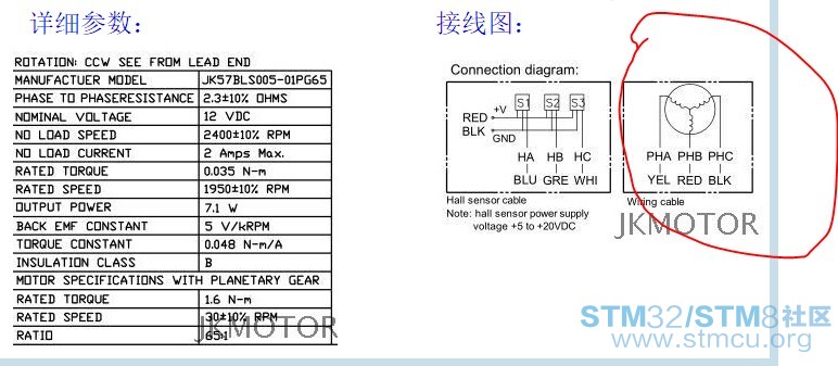

另一款电机,参数如图,是不是可以直接应用X-NUCLEO-IHM07M1做电机控制?
子曰好人 回答时间:2018-9-10 11:27:49
可以用X-NUCLEO-IHM07M1做电机控制,都是带hall的,学会配置workbench就行了,注意一下额定电压与电流就ok了,套件最大电流2.8A
STM1024 回答时间:2018-9-10 14:25:12
看电流和电压都在可控范围内,如果用之前还是要profiler标定一下吧?不过我担心的是,最高转速为1950rpm,profile的时候不知道能否成功呢?

项目需要电机到达一个很小的转速,最后需要到达10RPM左右。查了好多种电机的资料,都没有什么合适的。附图给出的参考扭矩和其他一些参数。
