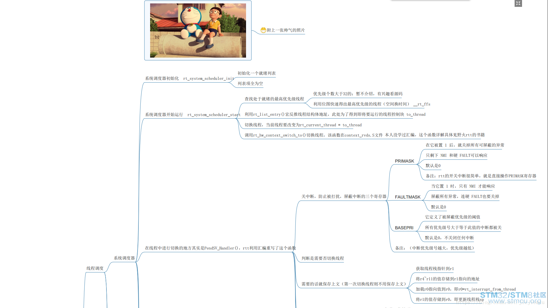

% m- w/ X+ e! N$ v前段日子,我深入了解了一下FreeRTOS的源码,发现没那么简单,以我的能力并不能很好写出来,还需再加把劲。
$ o) k6 c( B  y0 V* u" Q  S1 q    然后最近我跟着火哥的书来捣鼓RT-Thread,发现这个os也很不错,就打算跟着火哥的思路搞一搞内核的实现,很多人都说,没必要造轮子,rtos会用就行了,以前的我也是这么觉得的,现在发现自己错了。$ y5 o" z2 _: ^; i3 f. e& ?
    举个栗子吧:曾经我敢写FreeRTOS的源码详解,我就是觉得自己很牛逼了,感觉FreeRTOS我会了,是的!没错!我完全跑过FreeRTOS的例程,各种例程,信号量、互斥量、事件、你们跑过的例程我都跑过(学习例程),感觉自己基础还算扎实,可能有点上头了,哈哈哈,就敢把源码实现写,现在回头看之前的文章,哎。。。。我都不好意思了!  ~4 U5 P1 \* t( }' J6 e+ z: l5 ^

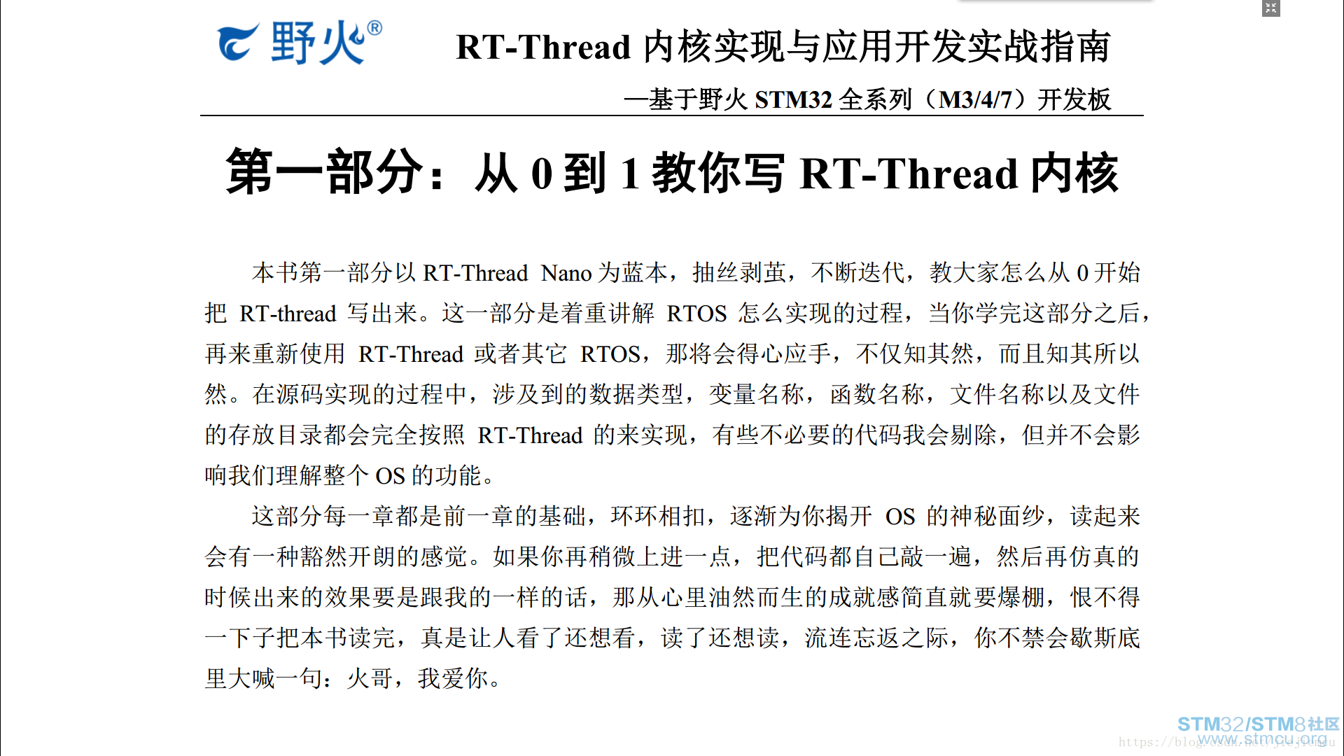

    不过今天我很有信心,把这篇文章发出来,我现在算不上把rtt(RT-Thread的简称,下文都用rtt/RTT)学得很理解吧,起码是理解了那么一点,应该说比没看过源码的人理解深一点,这篇文章主要是看——[野火®]《RT-Thread 内核实现与应用开发实战—基于STM32》得出的看书笔记,当然是结合了rtt的源码的。这篇文章是我做的一个思维导图,算是笔记吧,就把他开源出来给各位初学者。# \+ L  @; z* X; J2 g. F3 i* F4 e3 G
    这个笔记是我看火哥的书结合源码来理解的,差不多基本都具体到每一步是怎么实现的,有兴趣可以学习。一般rtos的话,会用也ok的。看个人选择。
3 r2 N2 s( Z3 L/ W- n不得不说,火哥写的说还是很好的,真的赞,我已经忍不住了!!!“火哥,我爱你”~~~

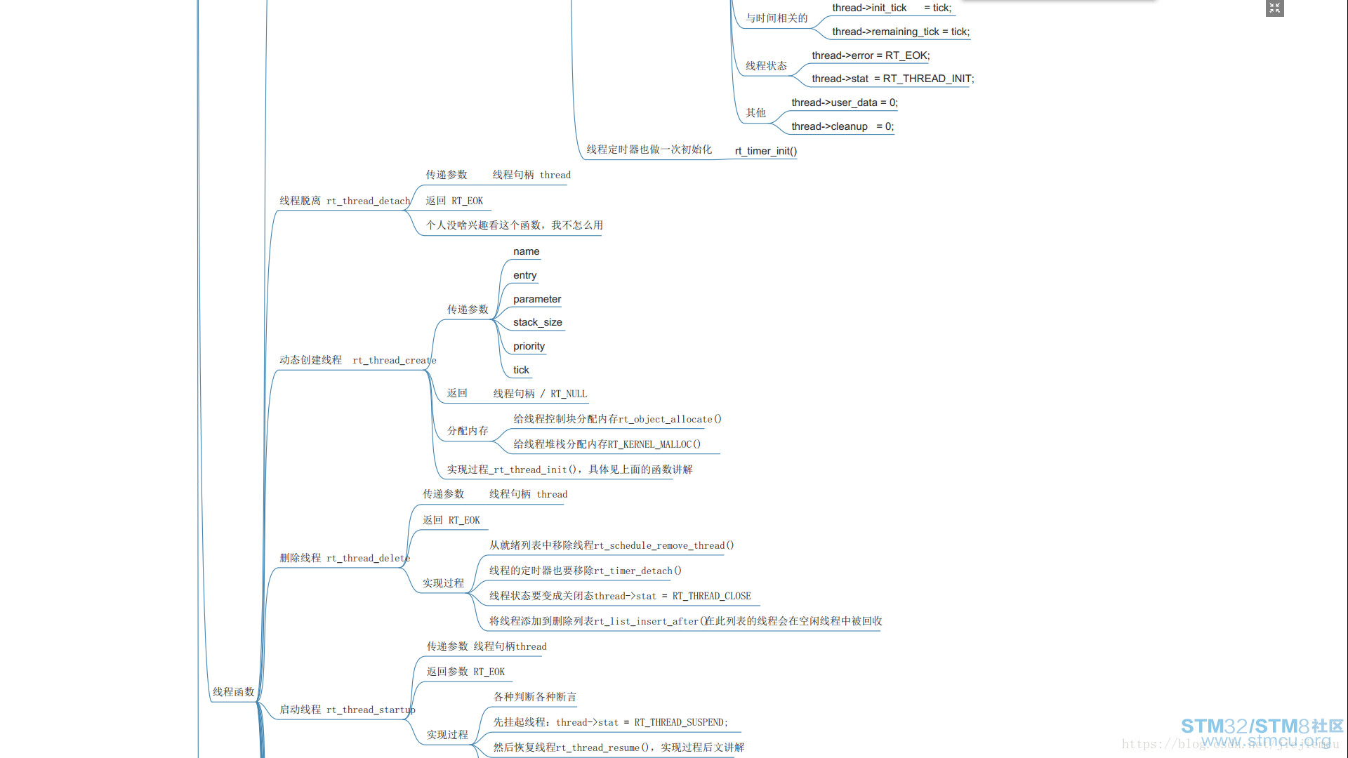

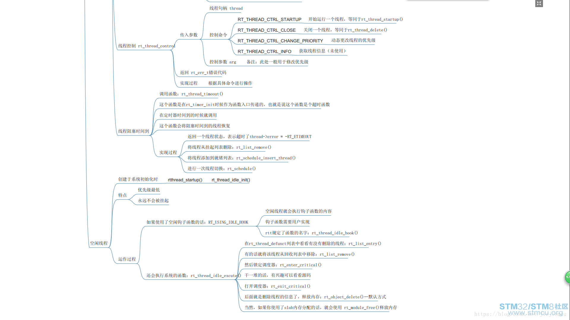

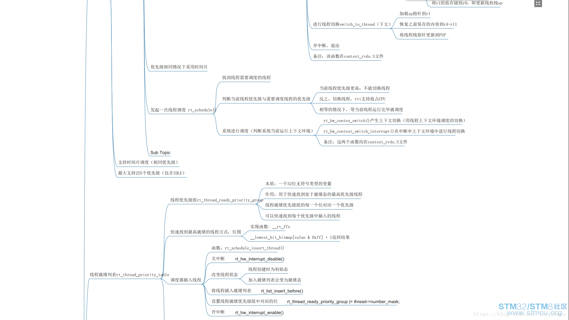

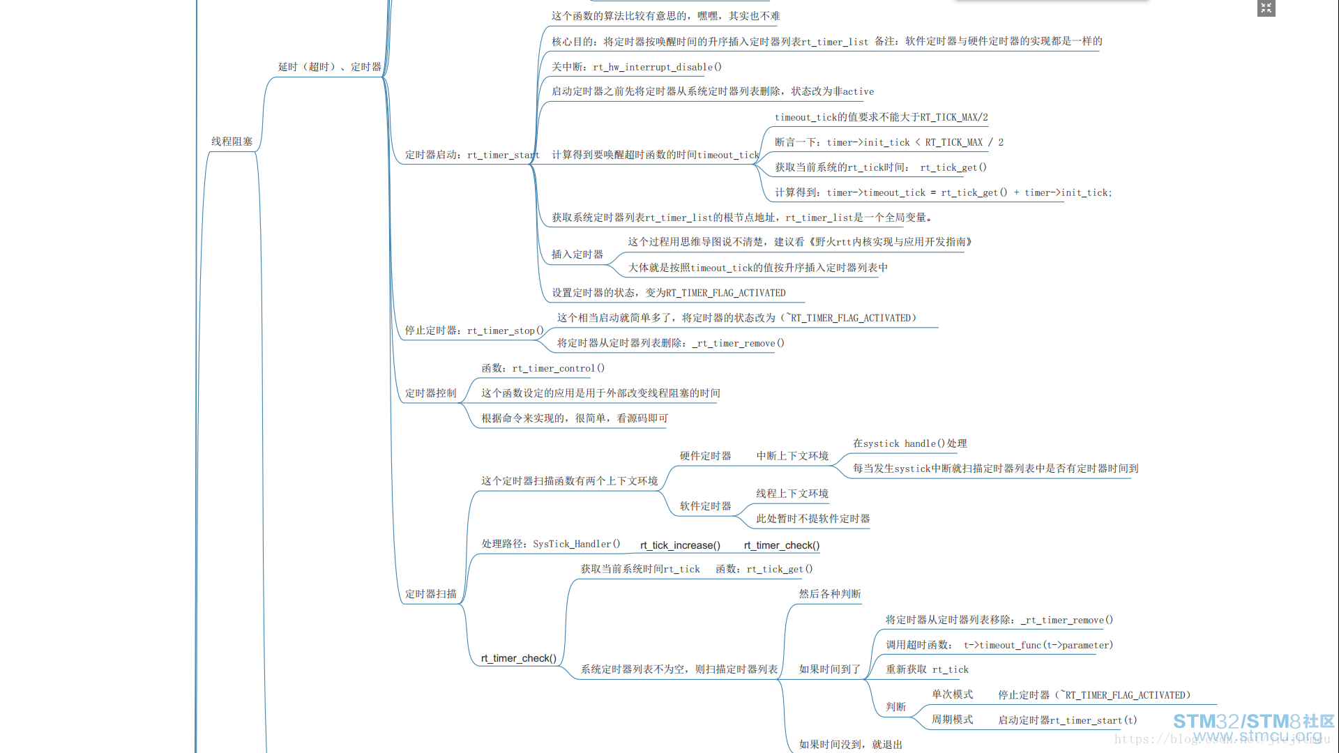

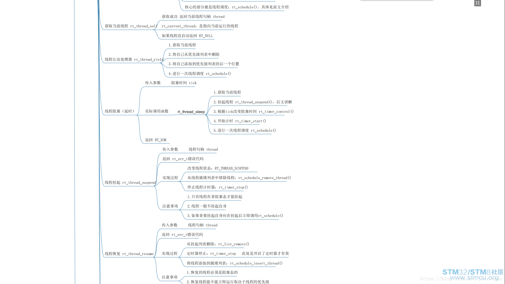

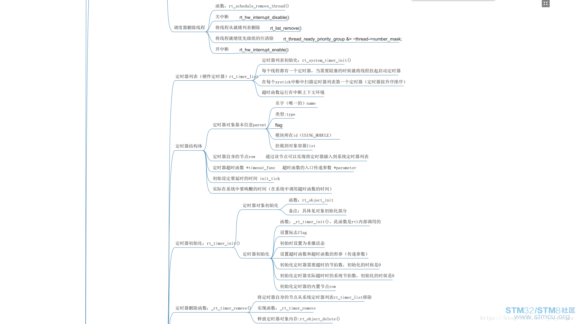

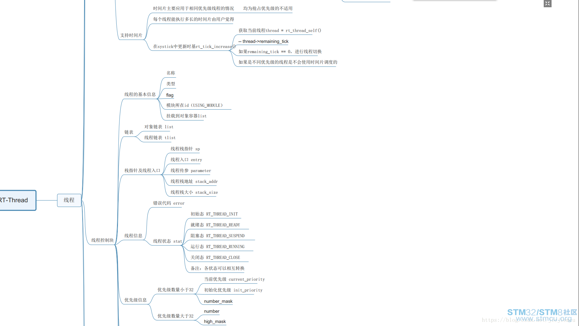

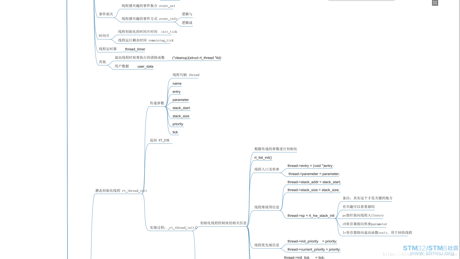

2 ?4 \' a/ `# ~& I下面是笔记开始的思维导图,下面很多图片,请注意查收:
5 K  R* f3 c% t2 `0 R% U 2.png 3.png . x. k4 J* [# p1 O, k
