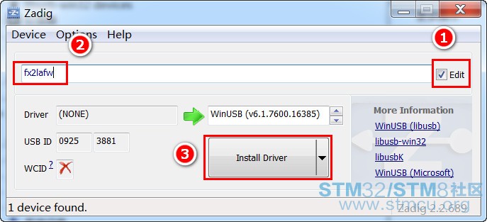

安装驱动
安装好sigrok之后, 包含3个PulseView, Zadig, Zadig(Win XP)
插上saleae, 打开Zading
. P! u8 A! G# S* i6 i 驱动.jpg ) v1 D6 b+ ~: S( j' F
根据编号顺序来操作 3 w$ m* K# M, E, ~
先勾上edit, 把名称改为fx2lafw, 点击Install Driver
软件介绍

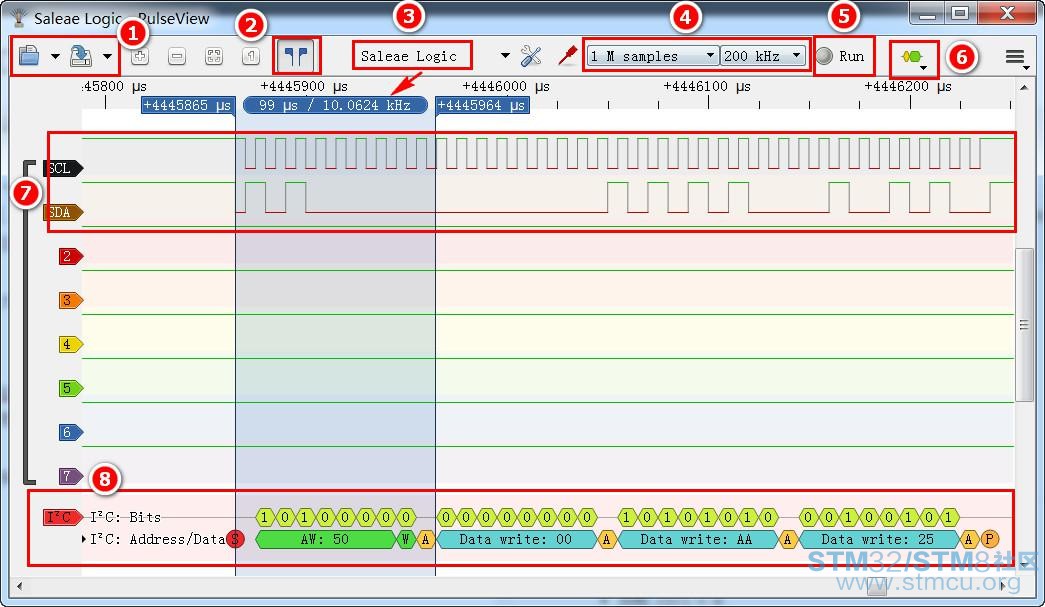

软件界面 2 p- V1 w0 f% C( X
软件界面.jpg ! A! H) [3 i! u8 n  \9 R- [
1. 导入导出数据 . T3 T! D- Q5 L! L0 C. {" V! w
2. 范围选择
/ |! |! h2 g1 S. m; R/ A+ V. j3. 设备选择 8 ]( G8 W# _8 n' U( o! I8 ^
4. 采样深度, 采样频率选择
8 d; S; U' x9 U( m$ ?% c; z5. 启动,停止
) D# x# W7 B. T: _5 d  y6. 协议选择
' c1 _2 M7 L5 c7. 采样的波形
( q6 k3 L& ]* j8. 解析出来的协议
数据采样普通采样
我读写AT24C02上面的数据, i2c总线速度为100k
1 l; }9 C- h4 x设置采样深度为1M samples, 采样频率为200kHz, 我记得采样频率至少为是总线速度的2倍(这里不敢确定, 但是采样频率低于200kHz确实采样不正确,大学学得都还给老师去了,囧)
启动采样, 马上往at24c02里面写一个数据, 下面是读到的数据

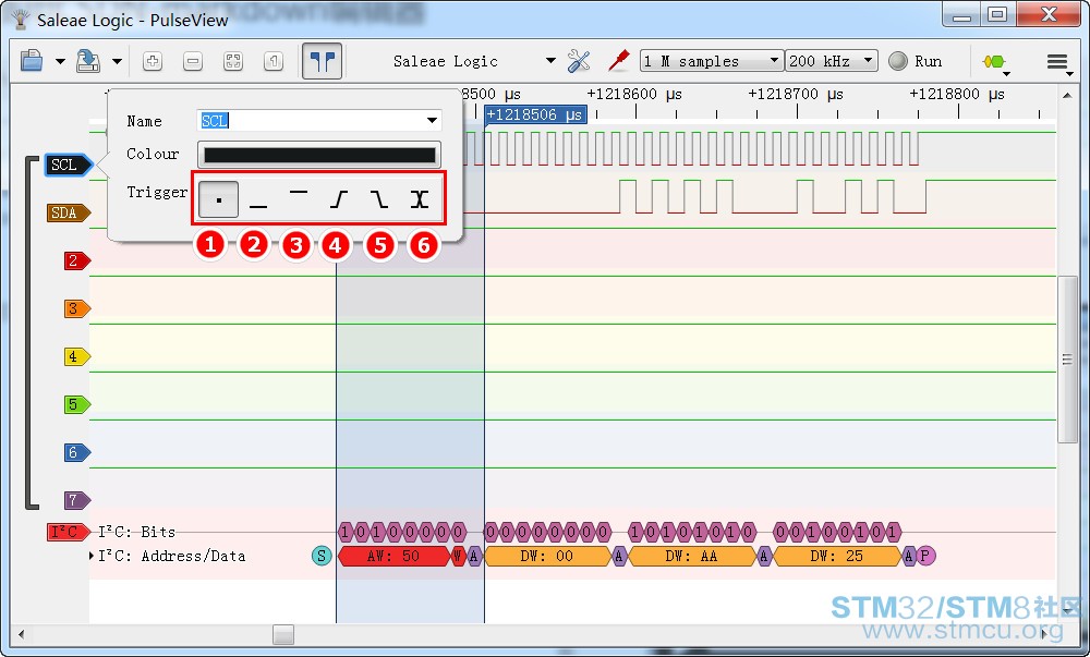

设置触发器
触发.jpg * a8 V$ r2 ^+ z) l" f3 T# G+ p
1. 普通采样
: ^/ i6 d9 H1 U2. 低电平触发 # `  G  h; @' _  d. J) p5 U
3. 高电平触发 9 N' i5 f) q# u9 J& @
4. 上升沿触发 : y9 @0 ]% R/ @  [
5. 下降沿触发
2 P. |; U. o6 K  [" F3 u6. 边沿触发

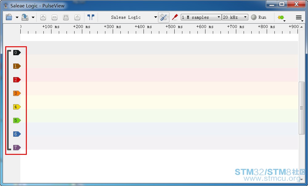

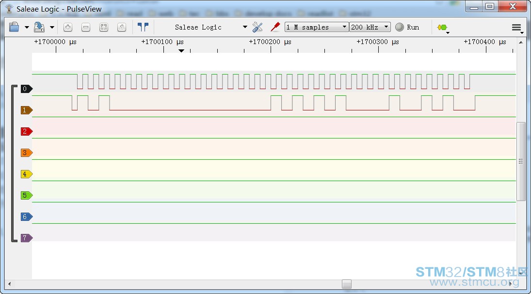

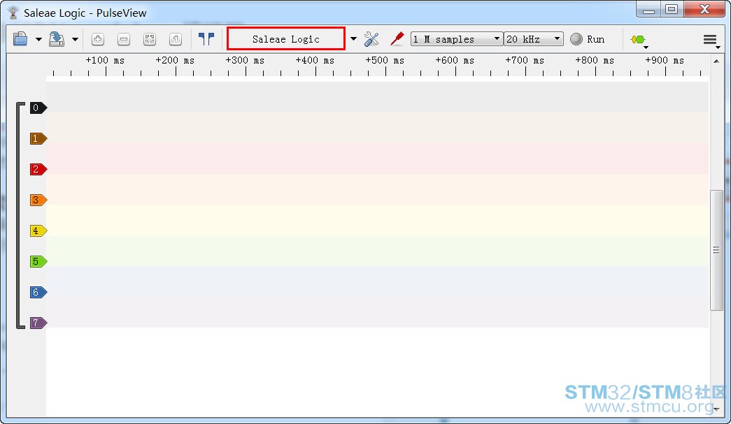

常见问题1.驱动安装好, 第一次打开可能会报错 3 d2 Z; s& G' J6 [% B3 s% L5 R( j
1.jpg & R+ |( j0 B& s" g: N( Q
不用管他,& V. J+ T% F8 j4 h
2.# Y+ B2 [( p4 C3 i
采样的数据明显不对
" w  v$ O3 G2 K' F- i  G' y1 p! E请注意你的采样频率, 采样频率至少应该是总线频率的两倍
5 K. \# l4 |$ x7 E" f
3. 没有显示通道 6 b( r1 Z! [2 M9 J! b+ C) H+ C/ p
, F7 f8 O4 U" J, [. ^框住的部分没有显示, 请重启软件
2 N& [* C' f$ _' w
