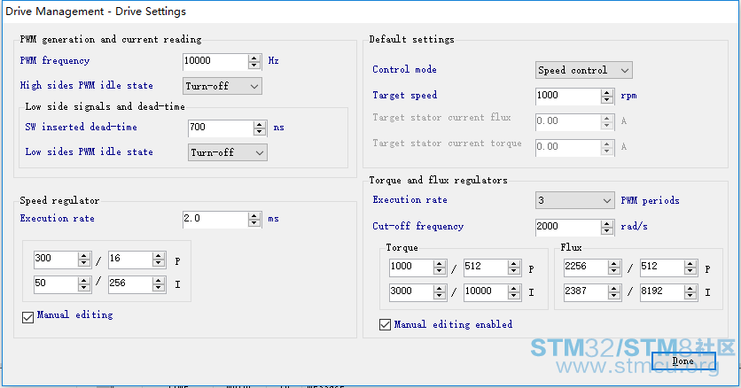

如题,转矩pid和电流pid有神魔区别,还有就是在运行过程中该怎末从速度模式切换到转矩模式

没区别,目前SDK5.0代码中的转矩模式就是去掉速度环,只有电流环控制的系统,因为在PMSM/BLDC数学模型中,转矩和q轴电流成正比,所以代码里面也就把控制q轴电流的闭环作为转矩模式了(d轴电流环的参考值始终为0)

那我调转矩pid时该调哪个参数 是电流的 还是转矩的
子曰好人 回答时间:2018-9-12 10:12:20
电流pid,代码里面有一段计算转矩参考值的,在SDK5.0的mc_task.c中

那个应该是磁链控制器,转矩和磁链控制器——速度外环。只控制转矩的话,选择转矩控制模式应该是这样,刚开始看。
