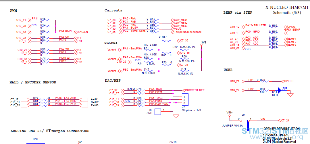

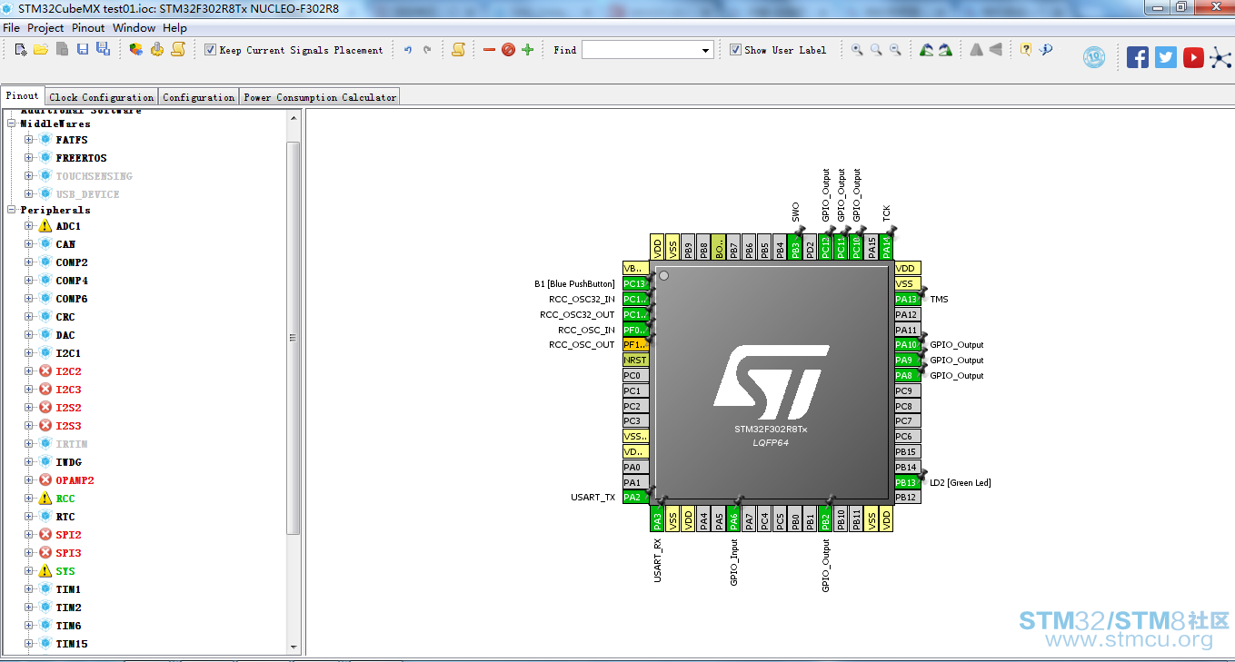

$ }' j  X; d( B. v- H% I$ R3 L) f    打开STM32CubeMX,根据扩展板电路配置板卡:

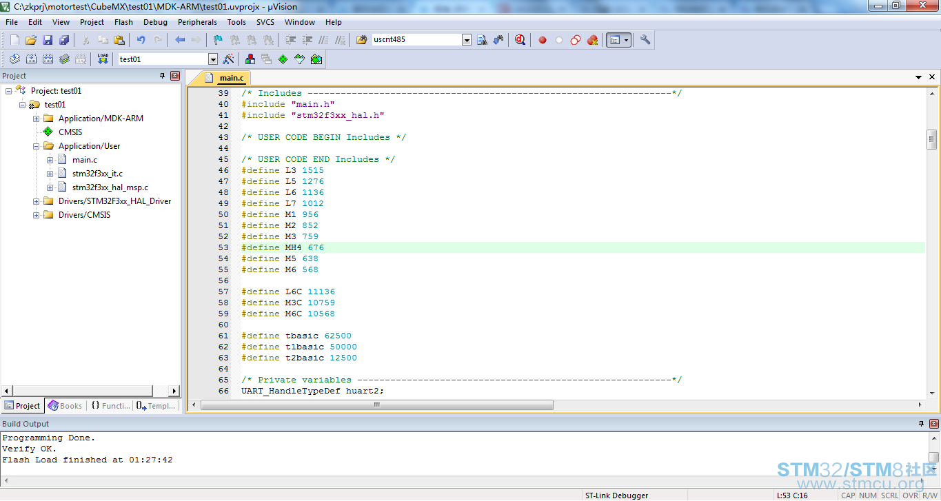

    首先定义用到的音符和时值,如下图所示:: F9 V% i! i' \2 K: [- s

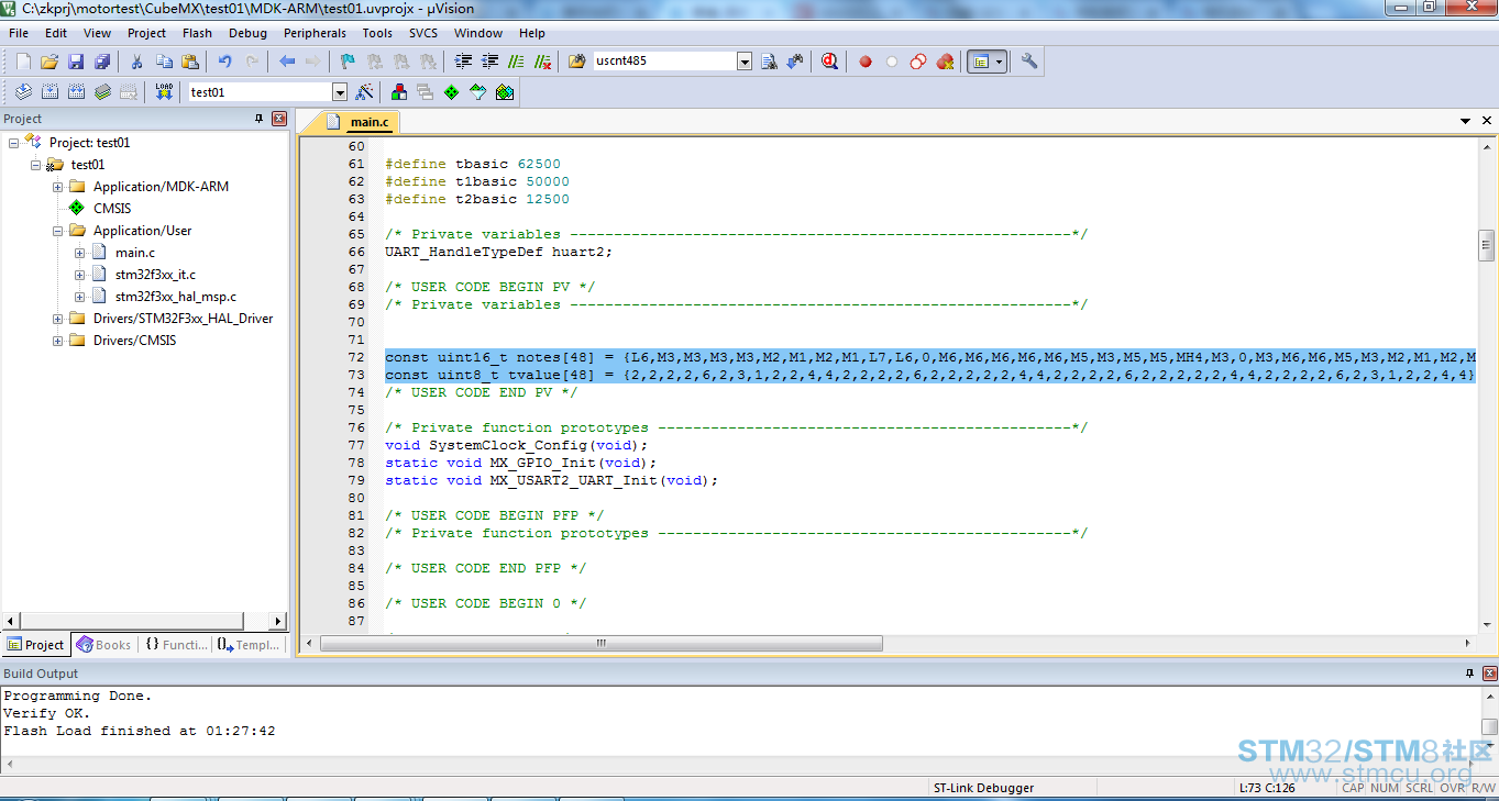

3 {4 D0 }0 J( \0 q% I) t' C    定义谱子,如下图所示:  m. z* E5 r: c' Y6 v

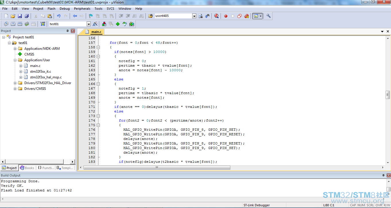

    演奏实现,如下图所示:
