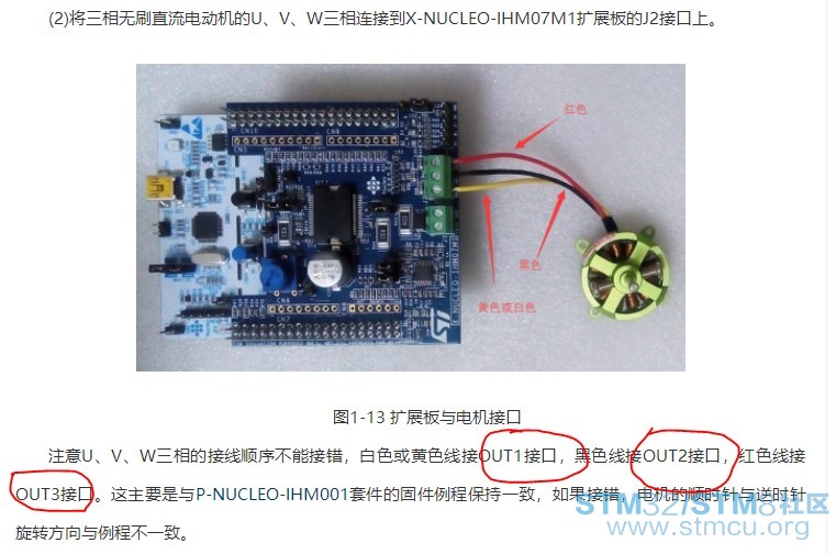

另外,不知道是不是 U V W 接错的原因,X-NUCLEO-IHM07M1上只标出了电机接口 OUT1 OUT2 OUT3 并没有直接标出 U V W .截图一段论坛里其他朋友发的测评。我现在接法是,默认OUT1对应U    OUT2对应V    OUT3对应W
bjflsk 回答时间:2018-9-18 11:15:20
UVW接错,转动方向不同。

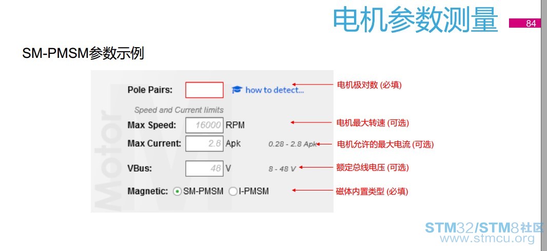

改了极对数也不管用,还是一样的错误警告提示,我准备换回套件里的电机试一下,看看是不是软件的问题。另外motor profiler里的许多参数,我看培训资料的PPT里写的可以先不填写,极对数是必填的。另外想问一下,在用motor profiler侦测电机参数前,用往板子里下载程序吗?
pinganbo 回答时间:2018-9-19 08:50:14
stm1024 发表于 2018-9-19 08:29
这种减速电机,减速应该都是内部用的一对齿轮实现的吧?
请问,您的意思是极对数填2,试一下吗?附图SM-PMSM参数示例
不是,按技术文档来,我说的是减速方式
