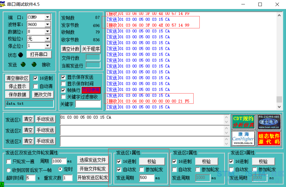

现象如下,刚开始正常,后面发送没有回应,关闭串口,重新打开,又恢复正常,不过产品应该是重启过,数据恢复到0

问题已解决,原因是USART_GetFlagStatus和USART_GetITStatus,,,,,获取ORE标记,需用USART_GetFlagStatus,然后清0
