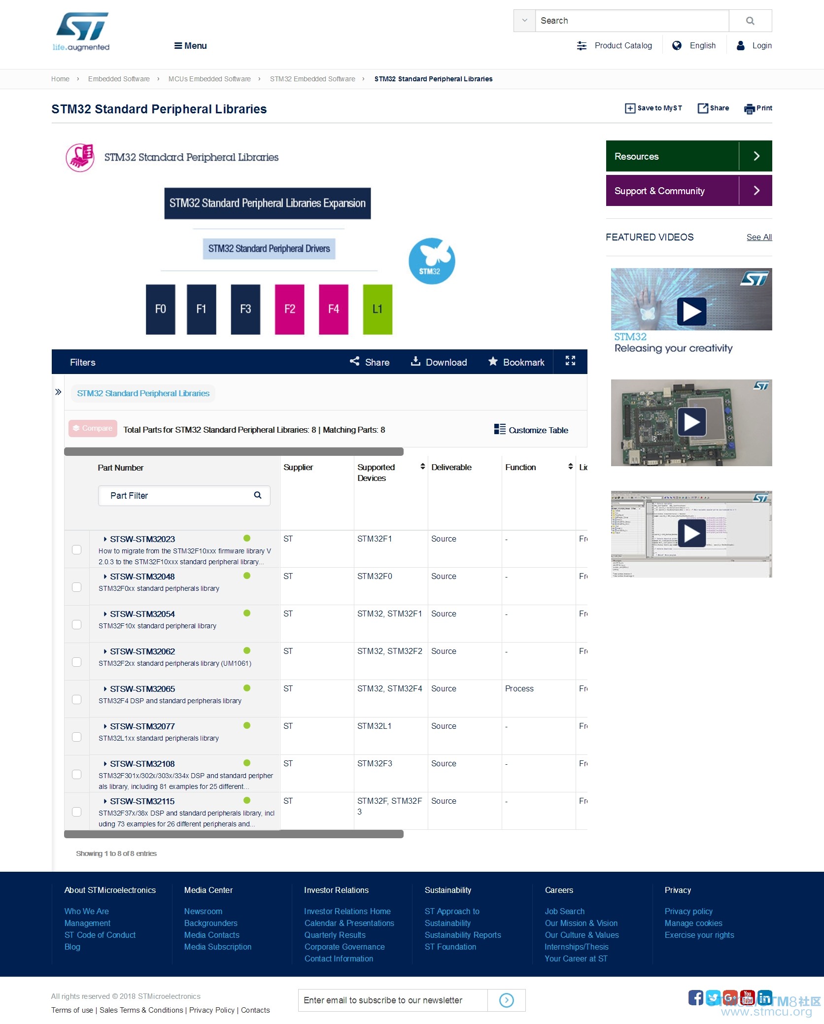

七哥 回答时间:2018-9-27 18:18:36
标准库应该是能找到的,ST只要出过标准库,那么会保留最后一个版本的标准库,尽管以后全是HAL和LL了。
http://www.st.com/content/st_co ... /stsw-stm32077.html
在所有标准库器件
http://www.st.com/en/embedded-s ... ia=productId=LN1939
关键还是楼主对ST套路不熟悉
前几天研讨会,跟ST的工程师请教过这个问题。
标准库不更新了,但会保留最后一个版本。
STM32Cube官网只会挂最新版本,历史版本无法获取。

找到了,谢谢。ST在深圳的研讨会我也去参加了,他们的那套CubeMX生成的代码我很早之前就体验过了,个人感觉生成的代码太臃肿,初始工程都有几十兆那么大,滚回去用标准库了,以后还是会计划用HAL库的,但是要整理一个轻巧的工程模板才行。
