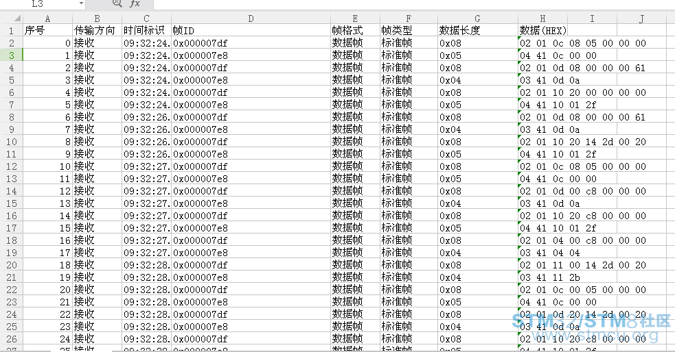

下面是我读取汽车电脑模拟器和obd的通信数据,哪个可以...

DavidTan 回答时间:2018-10-12 10:50:43
拿两帧数据来做例子,稍微说明一下
0x000007df        数据帧        标准帧        0x08        02 01 0c 08 05 00 00 00
这一帧数据可以理解成是上位机发送的数据,数据表示的意义是:请求获取当前的引擎转速
0x000007e8        数据帧        标准帧        0x05        04 41 0c 00 00
这一帧数据可以理解成是车辆OBD的应答数据,表示的含义是:转速为0
同样的道理,下面这两帧数据代表的就是车辆速度的查询和获取
0x000007df        数据帧        标准帧        0x08        02 01 0d 08 00 00 00 61
0x000007e8        数据帧        标准帧        0x04        03 41 0d 0a
ssssss 回答时间:2018-10-15 09:11:26
tgw860910 发表于 2018-10-12 10:50
拿两帧数据来做例子,稍微说明一下
02 01 0c 08 05 00 00 00 0805 又代表什么?02 01 0d 08 00 00 00 61    08    61又代表什么呢?
DavidTan 回答时间:2018-10-15 13:29:31
其实0x7df是上位机发送的数据,如果是在车上实车获取的话,02 01 0c xx xx xx xx xx ,xx可以用FF代替,有可能也可以用00代替,自己可以试试
ssssss 回答时间:2018-10-15 16:18:22
tgw860910 发表于 2018-10-15 13:29
其实0x7df是上位机发送的数据,如果是在车上实车获取的话,02 01 0c xx xx xx xx xx ,xx可以用FF代替, ...
后面全是00确实可以  ,obd 为什么在后面会发一些数据呢?难道真的只是随便填充的?有点纳闷

ssssss 回答时间:2018-10-17 09:38:33
发动机转速  车速  冷却液温度, 都找到相应的指令了,但是点火开关的指令没找到,您知道是什么吗?
DavidTan 回答时间:2018-10-17 18:30:55
wwwheihei 发表于 2018-10-17 09:38
发动机转速  车速  冷却液温度, 都找到相应的指令了,但是点火开关的指令没找到,您知道是什么吗? ...
ACC信号?OBD不一定有的
