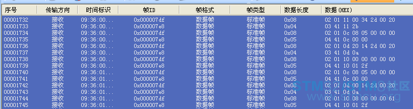

下面是我读取汽车电脑模拟器和obd的通信数据,哪个可以看懂,并可以讲一下这个协议,现在目前只知道02 01开头是数据查询的意思

拿两帧数据来做例子,稍微说明一下
0x000007df        数据帧        标准帧        0x08        02 01 0c 08 05 00 00 00
这一帧数据可以理解成是上位机发送的数据,数据表示的意义是:请求获取当前的引擎转速
0x000007e8        数据帧        标准帧        0x05        04 41 0c 00 00
这一帧数据可以理解成是车辆OBD的应答数据,表示的含义是:转速为0
同样的道理,下面这两帧数据代表的就是车辆速度的查询和获取
0x000007df        数据帧        标准帧        0x08        02 01 0d 08 00 00 00 61
0x000007e8        数据帧        标准帧        0x04        03 41 0d 0a
02 01 0c 08 05 00 00 00 0805 又代表什么?02 01 0d 08 00 00 00 61    08    61又代表什么呢?
DavidTan 回答时间:2018-10-15 13:29:31
其实0x7df是上位机发送的数据,如果是在车上实车获取的话,02 01 0c xx xx xx xx xx ,xx可以用FF代替,有可能也可以用00代替,自己可以试试

STM1024 回答时间:2018-10-11 09:06:02
看样子你这个是通过CAN读取的,如果不知道对方对报文数据的详细定义,是看不懂的吧

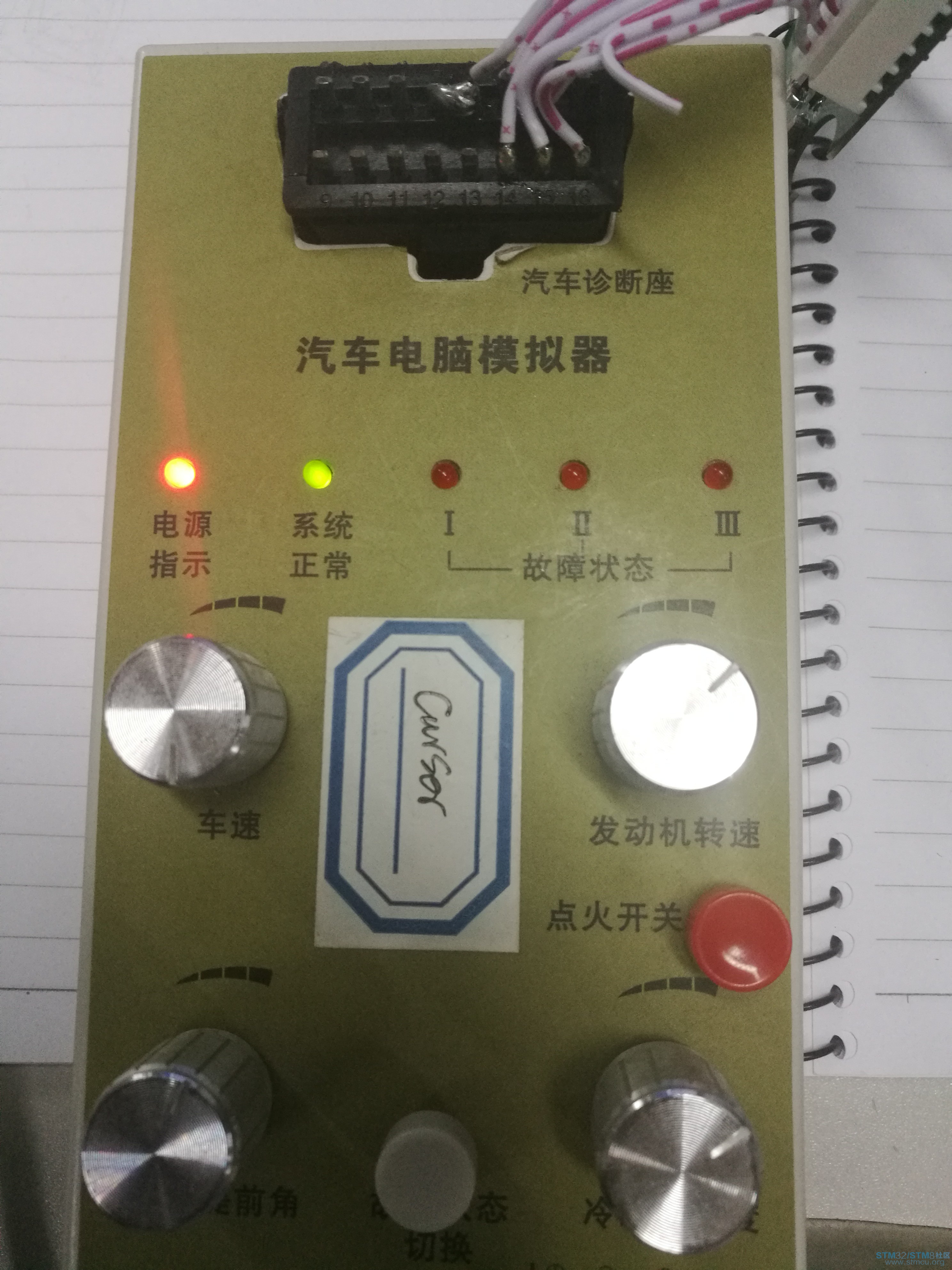

顺便问一下,你这个标签,是不是模拟红岩用的Cursor发动机啊?
