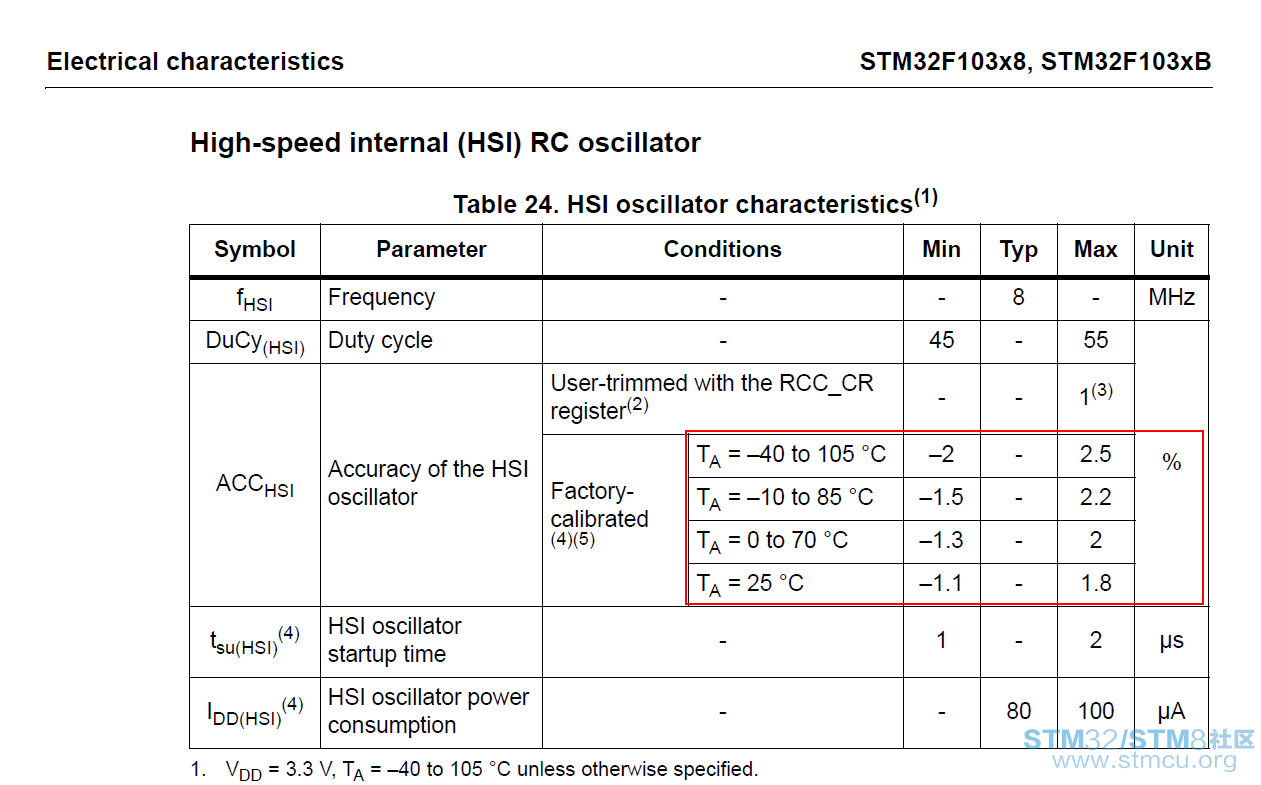

七哥 回答时间:2018-10-12 12:23:51
本帖最后由 toofree 于 2018-10-12 12:28 编辑   k. N8 W/ G9 y% O  R
; b/ A$ A$ R4 P; F) E. z
以STM32F103为例,内部时钟源HSI,出厂校准精度2.5%是全温度范围的。) V  t( ^1 O. r9 i' S3 Z5 Y7 h$ e% }( k
" _' }' }# ~3 z2 s8 X* w, Z4 v
1 q% c* D$ F* \. {一线通信,要求没这么严格。串口都可以用内部时钟搞,串口一般是精度偏差要求不大于十六分之一。
