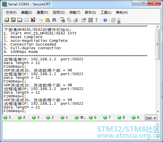

FIND软件发送UDP广播消息,接收到消息的板子会串口打印相关信息:. F  X; Z/ s: F& h( i1 @9 f
1.png 6 n3 |4 c& b7 k

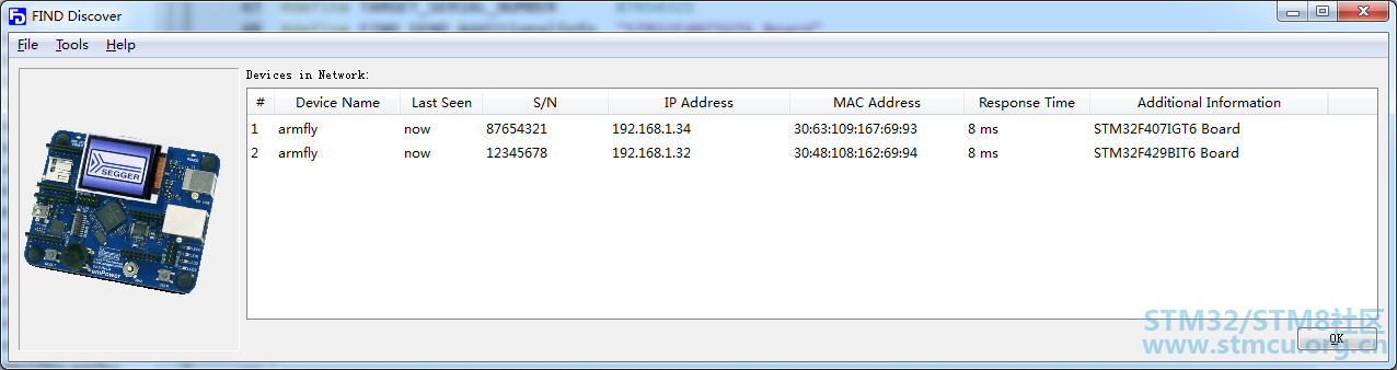

8 M& v5 J8 [/ W8 p* |2 G测试V5和V6板子效果,这样就可以方便的检索局域网内的所有设备。$ G) e. R/ u+ H, U
2.png 0 |/ j1 Z  T) _- `; x  O5 G
5 S& i4 G7 _* n$ J9 y* c/ g

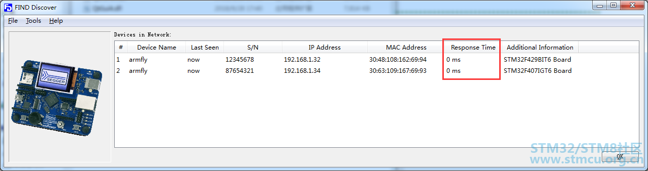

如果需要小于1ms的相应速度,关闭app_tcpner_lib.c文件开头设置的串口printf条件编译即可。" m* b$ |& _  c4 ~4 d

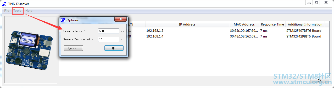

默认的扫描的速度是500ms发送一次广播:
) ^! I) A- q/ b- j# s  H 9.png

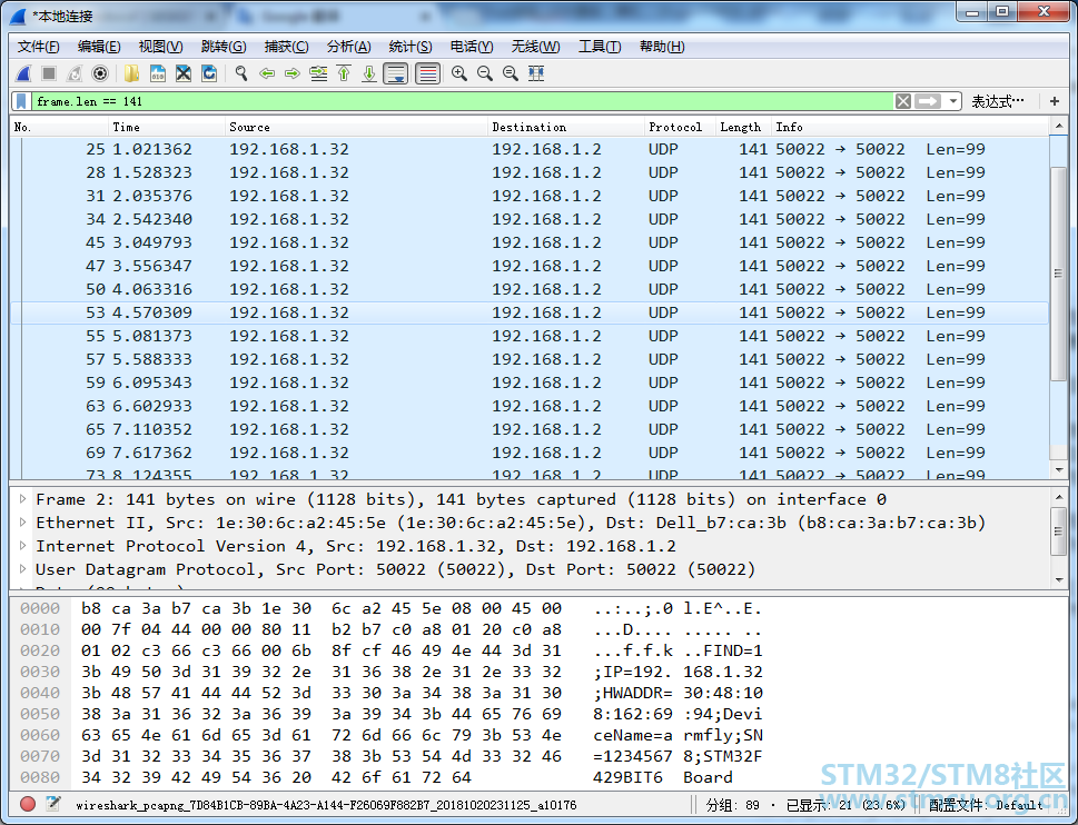

抓包:
