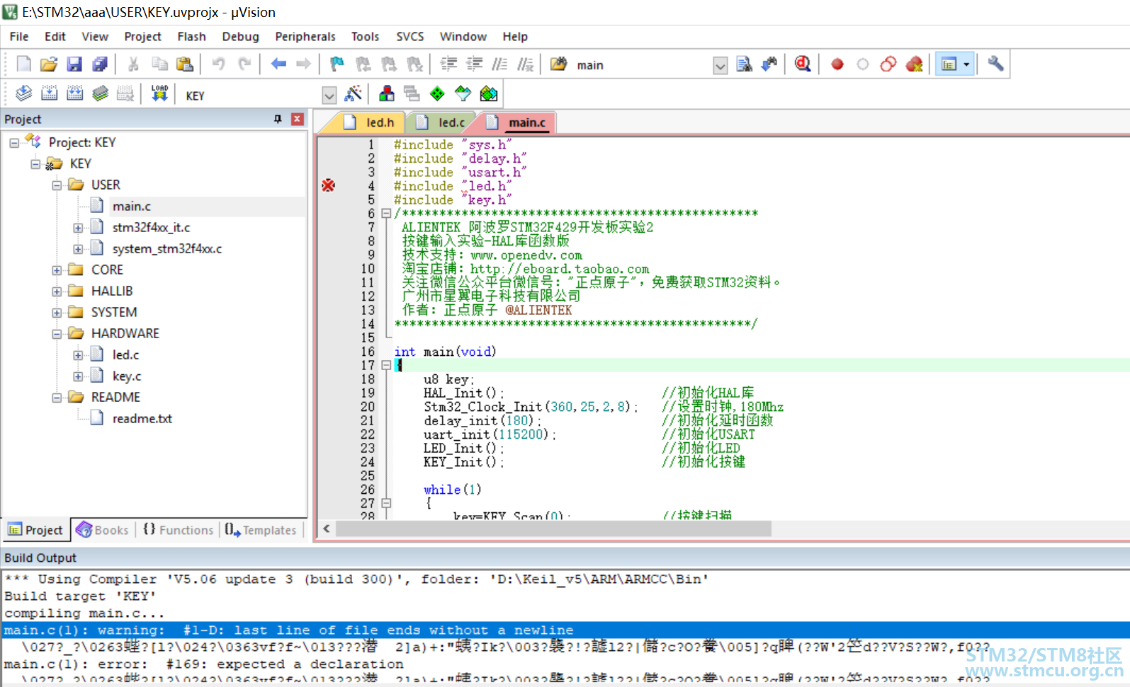

【求助】KEIL5 编译提示乱码问题
ghosnp 提问时间:2018-11-1 11:59 /

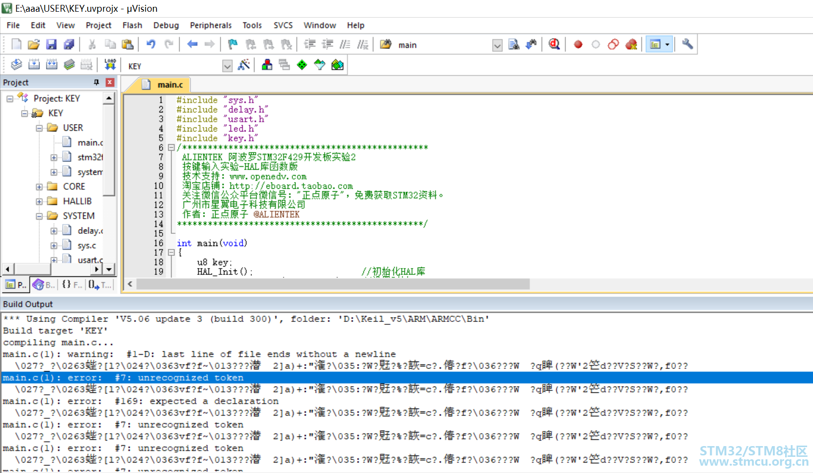

ghosnp 回答时间:2018-11-5 11:38:45
toofree 发表于 2018-11-2 10:45
请把你的工程发来。没有工程的问题,就是耍流氓!
一般情况是文件的路径或文件名有中文的全角字串,不修改 ...
我的文件路径和名字没有中文呀。。我重新放在了根目录下还是一样的问题,这是工程文件

ghosnp 回答时间:2018-11-5 11:45:37
一代睡神的崛起 发表于 2018-11-2 10:47
这里提示main函数里面有问题,这样,你把mian函数和while(1)函数里的内容全部都添加为注释,重新编译一下, ...
我注释试了一下,还是一样的问题。请问你说的编译器环境调用地址是怎么添加呢?

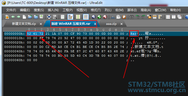

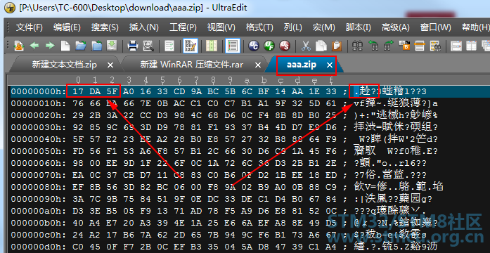

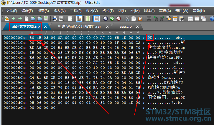

七哥 回答时间:2018-11-5 14:29:04
ghosnp 发表于 2018-11-5 13:51
我重新上传一个
打个压缩包都不会吗?
zip开头是PK,rar开头是Rar,你的文件是什么玩意?
ghosnp 回答时间:2018-11-13 19:29:00
问题已解决,是电脑上装的加密软件的原因,加密软件把一些文件给加密了(打开是是乱码)导致KEIL无法编译。至于我之前上传的压缩包打不开也是因为加密的原因,多谢各位了~
