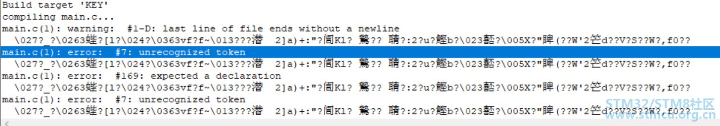

我用的是STM32F429开发资料中的实验例程,刚打开能够正常编译,但只要一修改再编译时就会出现很多错误,而且编译提示也是乱码的。撤销修改之后再编译也是如此,也就是说原本最初的实验例程时可以编译的,但只要一动就报错了。我试过了,每一个程序都是这样,求教是什么问题
编译提示
编译提示

一般情况是文件的路径或文件名有中文的全角字串,不修改之前可以编译,是因为已经生成.o文件了,直接链接就可以。只要改动文件,就得重新编译生成.o文件。因此你这问题是出在编译阶段。
有的编译器不认中文,有的编译器路径不能太长。方法就是,把路径及文件名中的中文全改成字母,还不行的话将工程放到根目录下,文件名路径加起来不要超过128个字符。

这里提示main函数里面有问题,这样,你把mian函数和while(1)函数里的内容全部都添加为注释,重新编译一下,如果还是错就是编译器环境中调用地址没有添加,或者C/C++的宏有问题。如果没错就是阁下的程序那块出现了一个小问题了

ghosnp 回答时间:2018-11-5 11:45:37
一代睡神的崛起 发表于 2018-11-2 10:47
这里提示main函数里面有问题,这样,你把mian函数和while(1)函数里的内容全部都添加为注释,重新编译一下, ...
我注释试了一下,还是一样的问题。请问你说的编译器环境调用地址是怎么添加呢?

C/C++里面的宏定义,Include Paths路径。你试着看看,根据这种大面积的错误基本上就出在这两个里面  发表于 2018-11-5 12:33

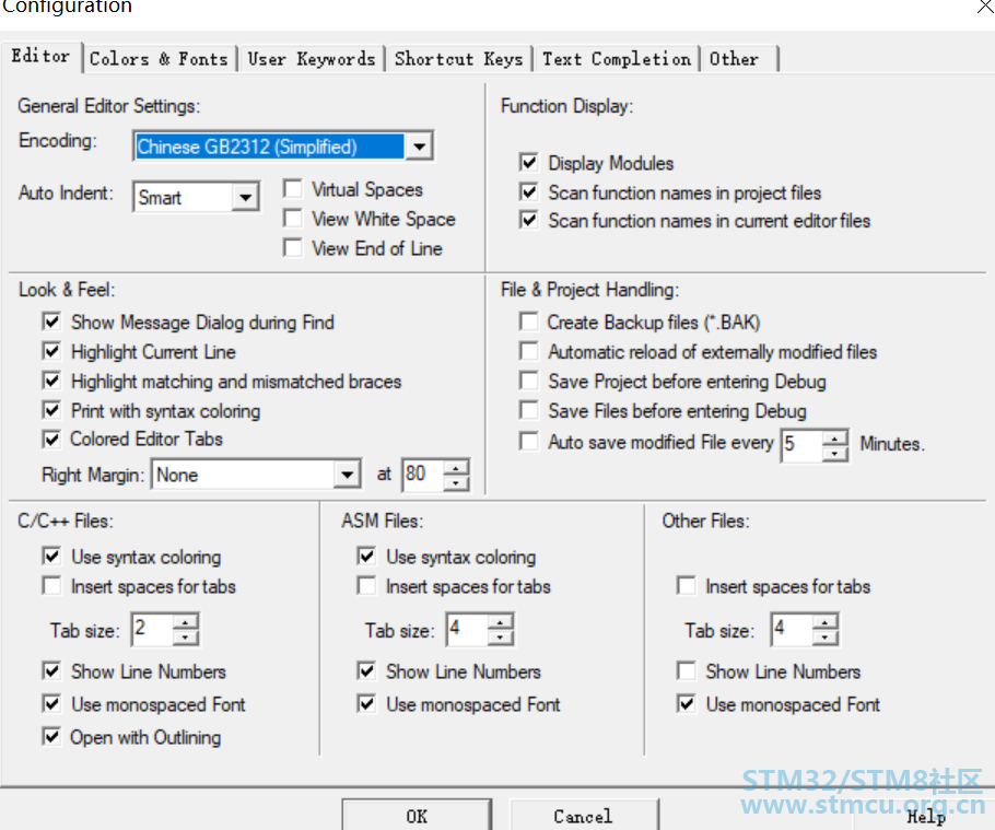

选择GB2312进行保存
ghosnp 回答时间:2018-11-5 10:50:15
jeffhe1 发表于 2018-11-2 09:16
在環境語言選擇那,要選擇你所使用的語言 , project 裡面都不要有任何中文
我选的是这个,project里面也没得中文
