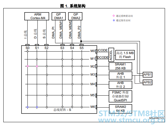

3 {# r  l6 X( d' T1 |" _( f& s2.1 系统架构+ o# T, p1 ~8 [9 g( W5 P4 n
STM32F413/423 的主系统由 32 位多层 AHB 总线矩阵构成,可实现以下部分的互连:" o8 N9 J! V7 o$ A
六条主控总线:; G, R: A: l+ D& [3 ?8 ?
– 带 FPU 的 Cortex®-M4内核 I 总线、D 总线和 S 总线- @: Z1 h7 x2 q/ X- @8 r
– DMA1 存储器总线
3 C& Q4 O# z+ p* E: T7 k– DMA2 存储器总线
. f3 a/ |; @9 V& x7 V: p9 A! e– DMA2 外设总线
4 V* t$ V. |6 [9 c七条被控总线:
! k$ F5 W* f; N: F6 f+ E7 ?– 内部 Flash ICode 总线
- j: b. ^& Z; M( c% A; M– 内部 Flash DCode 总线
6 O" {% ^2 B' i6 m3 ^0 {– 主内部 SRAM1 (256 KB)& P. k  N4 f: l0 i* H7 t! z$ y. m
– 辅助内部 SRAM2 (64 KB)
: `  n9 q" g# i2 b- Z$ w– AHB1 外设(包括 AHB-APB 总线桥和 APB 外设)
4 Y* O9 ~9 E% u8 t– AHB2 外设
. L% T9 Z" P2 }) i2 M– FSMC/QuadSPI
1 q- ]. l! _+ `" |3 R, d5 b: w; c9 @" J借助总线矩阵,可以实现主控总线到被控总线的访问,这样即使在多个高速外设同时运行期' G' g! b- o- u4 n+ s' G
间,系统也可以实现并发访问和高效运行。此架构如图 1 所示。6 k- |) R7 m: n4 A
4 K& A7 I4 n! Q; S/ E0 V5 u8 V2 j$ q5 }; m  m& F
) k, p+ a1 V! A& Q: @8 M, A5 k
1 `% c+ j( m8 o& o/ I5 f% T

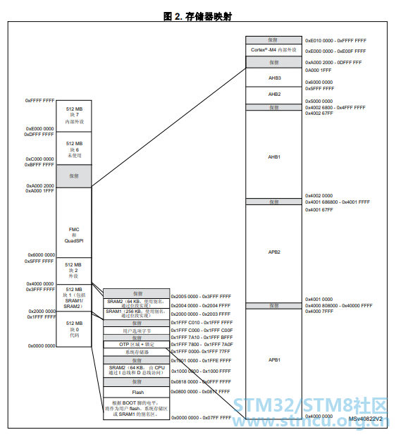

  d8 Y8 w, j; I4 X" p' F程序存储器、数据存储器、寄存器和 I/O 端口排列在同一个线性(即地址连续)的 4 GB 地址空间内。# q; n: @4 D3 D; G, W; g
各字节按小端格式在存储器中编码。一个存储字单元中编号最低的字节被视为该字的最低有效字节,而编号最高的字节被视为最高有效字节。8 c5 v: u3 D( Q) ?$ Q+ P+ E! f
可寻址的存储空间分为 8 个主要块,每个块为 512 MB。5 z  @, |% B) a. m; f( s* b" w, [. a
可访问的地址空间取决于主控总线,有关详细信息,请参见第 2 部分:存储器和总线架构。

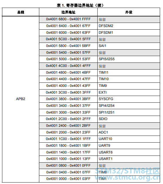

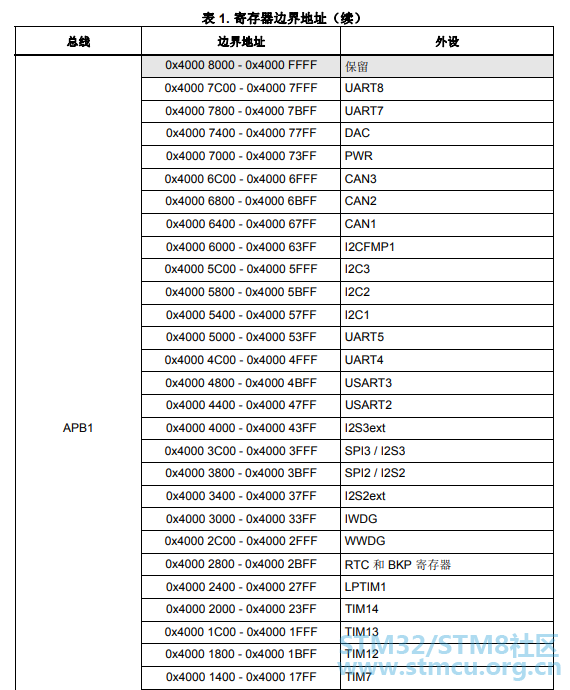

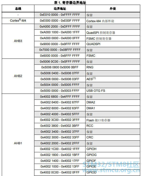

% f3 @  ]2 c$ y* ]/ `$ X6 I7 A0 E$ _- r. s) @' W
未分配给片上存储器和外设的所有存储器映射区域均视为“保留区”。有关可用存储器和寄存器区域的详细映射,请参见下表。下表给出了器件中可用外设的边界地址。4 Q# e$ J0 {6 l
31.png 4 |- l% V$ X9 t3 ^! O1 Y
" P# E) y, Q) F: D 32.png

2.3 嵌入式 SRAM" Q5 h9 f( I( g# H$ L5 \
- Z. |5 u" V* {STM32F413/423 器件具有 320 KB 的系统 SRAM。; `: O: h- Q1 m* q' c7 s
嵌入式 SRAM 可按字节、半字(16 位)或全字(32 位)访问。读写操作以 CPU 速度执行,且等待周期为 0。. A; t0 B4 n0 f9 D0 M2 h: ^  l+ ~
嵌入式 SRAM 可分为两个块:% N1 w% c. ?& u% s7 ]; D
- 映射到地址 0x2000 0000 的 SRAM1,可供所有 AHB 主控总线访问。
, W: t9 x, V7 @& S" g- 映射到地址 0x2004 0000 的 SRAM2,可供所有 AHB 主控总线访问。
2 s( T" `$ N) w  _7 ]3 G* v1 |7 I3 s如果选择从 SRAM1 自举或选择物理重映射(请参见第 8.2.1 节:SYSCFG 存储器重映射寄存器 (SYSCFG_MEMRMP)),则 CPU 可通过系统总线或 I-Code/D-Code 总线访问嵌入式SRAM1。* Q1 r. g, L, J
为了保证程序在 SRAM1 执行时实现最佳性能,应选择物理重映射(通过自举管脚及软件配置来选择)。+ o9 W% l/ h8 P' l- W
