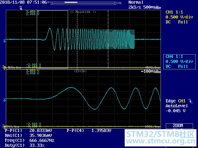

上来就跑到最大了。起不来。

启动过程如果电机转动了,那应该是角度从虚拟速度传感器切换到观测器时偏差过大造成的。你这个波形倒是很正弦了

电机在上图波形下转的还好,只是转一会儿就突然停机。是时间设得不够长吗?

你是什么方式启动?如果是三段式启动的话应该就是我上面说的原因,你可以尝试拖动到更高转速去切入观测器算的角度。另外看看停机后的报错信息是什么样的
