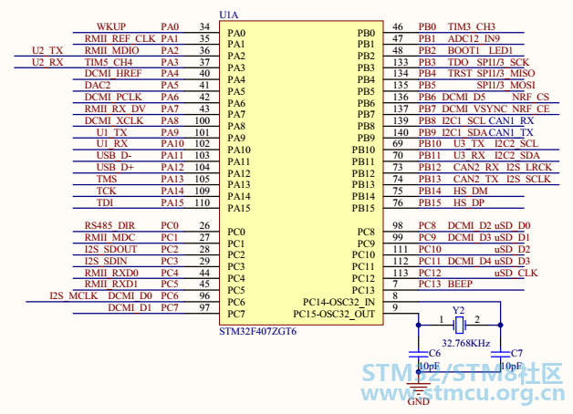

* F% O  _, g! S/ |1 B1.2.1 MCU处理器
星光闪电F407开发板的MCU采用STM32F407ZGT6芯片,主频高达168MHz,其 拥有的资源包括:集成FPU和DSP指令集、192KB SRAM、1024KB FLASH、2个基本定时器、10个通用定时器、2个高级定时器、2个DMA 控制器(共12个通道)、3个 SPI、3IIC、6个UART、2USB(支持HOST/SLAVE) 2个全双工IIS、2CAN、 3个12位 ADC、 2 12 位 DAC、 1 个 SDIO 接口、 1 个 FSMC 接口、1个10M/100M以太网MAC控制器、1个摄像头接口(DCMI)、1个RTC、2个看门狗、1个硬件随机数生成器以及112个通用IO口,定时器中包含PWM输出、输入捕捉以及输出比较。
MCU部分原理图如图1.2.1.1、1.2.1.2、1.2.1.3所示
1.2.1.1 MCU部分原理图
1.2.1.2 MCU部分原理图
: ?5 i4 j5 A7 {  I) `
1.2.1.3 MCU部分原理图

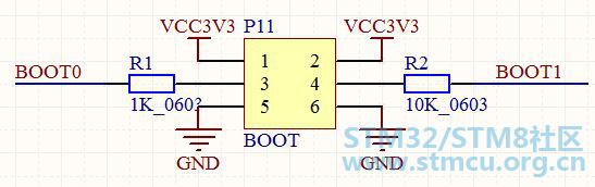

1.2.3 启动模式接口
星光闪电F407开发板的BOOT启动模式电路如下图1.2.3.1所示
1.2.3.1
STM32F407的BOOT启动模式说明如下图1.2.3.2所示
1.2.3.2
STM32在复位启动的时候会优先检查BOOT引脚设置,判断从哪一个存储器启动。电路图中的BOOT0已经默认下拉到地,默认从主闪存启动,也就是FLASH启动;从系统存储器启动一般用于串口下载,这时就用跳帽将BOOT0接3.3V,BOOT1接地,复位系统,STM32即从系统存储器启动,然后就可以串口下载了。
内部SRAM启动,一般用于SRAM中调试代码。

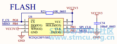

1.2.7 SPI FLASH
星光闪电F407开发板采用的SPI FLASH为W25Q128FVSSIG芯片,容量16M字节,连接到STM32的SPI1,电路如图1.2.7.1所示:
1.2.7.1 SPI FLASH存储电路

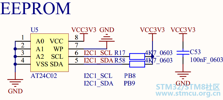

1.2.8 I2C EEPROM
星光闪电F407开发板采用的EEPROM芯片为AT24C02,容量为256字节,这里我们把A0-A2均接地,也就是将AT24C02的地址设为0,写程序时要注意这点,连接到STM32的I2C1,电路如图1.2.8.1所示:
1.2.8.1 EEPROM存储电路

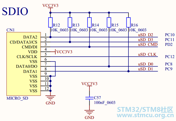

1.2.9 SD卡接口
星光闪电F407开发板板载了一个SD卡接口,采用STM32的SDIO模式读写SD卡,由此,我们可以扩展大容量存储设备,电路如图1.2.9.1所示:
1.2.9.1 SD卡接口电路

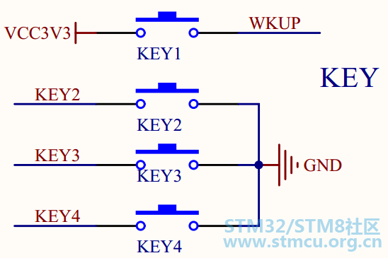

1.2.11 按键输入
星光闪电F407开发板载有4个功能按键,电路如图1.2.11.1所示:
1.2.11.1 按键输入
其中KEY1按键连接到PA0上,可用作普通按键,也可以用作待机唤醒输入,另外3个按键用作普通按键,KEY2-KEY4分别连接到STM32的PE2、PE3、PE4,这4个按键都可以作为普通IO输入,也可用作外部中断输入。

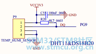

1.2.15 DS18B20/DHT11传感器接口
星光闪电F407开发板板载1个温湿度传感器接口,支持DS18B20、DHT11等单总线器件,连接到STM32的PG9管脚,电路如图1.2.15.1所示:
1.2.15.1 传感器接口电路

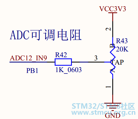

1.2.16 可调电阻AD电路
星光闪电F407开发板板载1个可调电阻,实现AD转换进行电压采集,电路如图1.2.16.1所示:
1.2.16.1 可调电阻AD采样

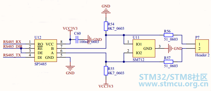

1.2.19 RS485接口
星光闪电F407开发板板载一个RS485接口,此电路源于实际项目,具有良好的可靠性和安全性,可以直接用于产品项目中,不必修改,电路如图1.2.19.1所示:
1.2.19.1 RS485接口
电路中U11为集成TVS二极管的芯片,保护电路,避免线路高压损坏芯片,抗雷击,R54R55保证线路上有稳定电平信号,可抑制反射波干扰,R56R57起到限流作用,防止过流,这里也可以换成自恢复保险丝(用在通信上的,不是一般的电源保险丝)。

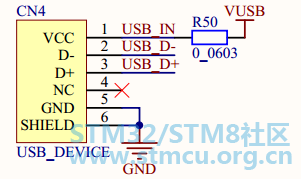

1.2.21 USB DEVICE
星光闪电F407开发板板载一个USB DEVICE接口,连接到STM32的PA11(D-)和PA12(D+),可以进行丛机设备的控制,实验中的读卡器试验,就是其应用,此USB口也可以给开发板供电,电路如图1.2.21.1所示:
1.2.21.1 USB DEVICE电路

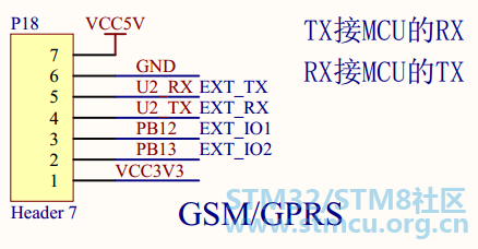

1.2.25 GSM/GPRS等外部扩展接口
星光闪电F407开发板板载了外部模块扩展接口,可以用杜邦线方便连接星光的GSM/GPRS等模块。
图1.2.24.1 GSM/GPRS扩展接口
